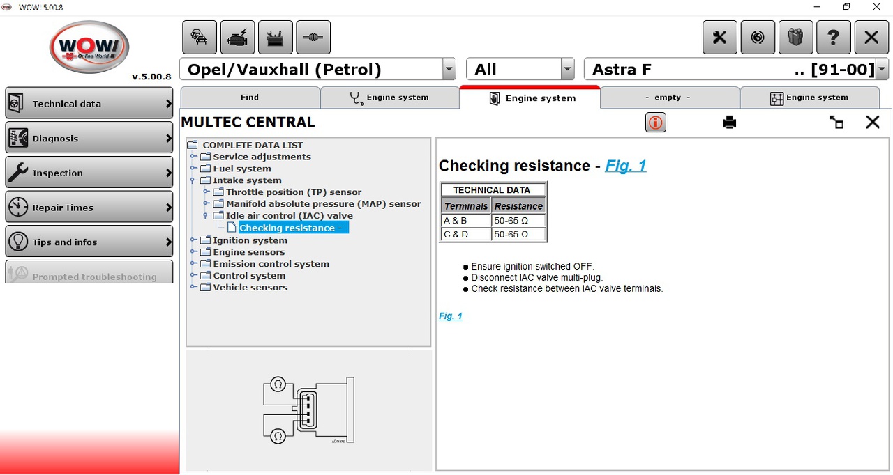

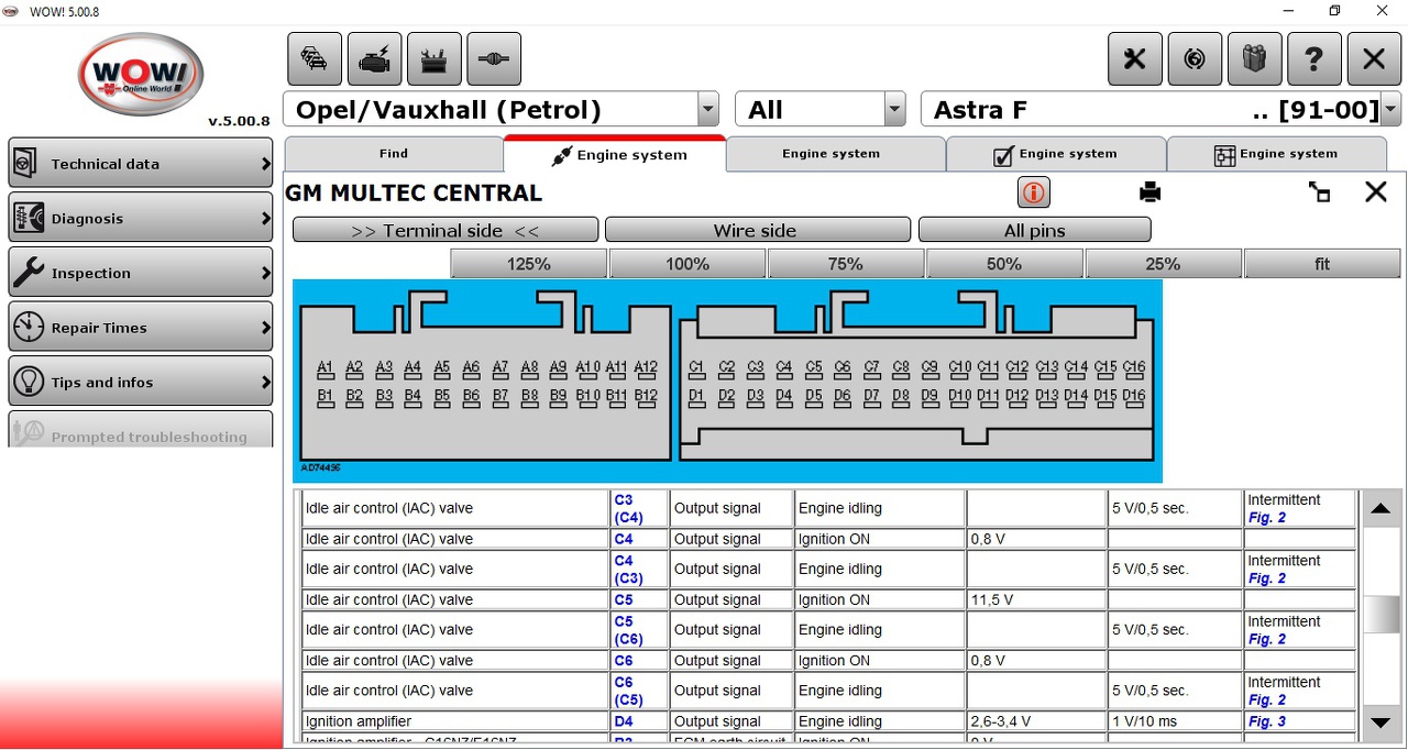

Olyan problémával fordulok hozzátok, hogy van egy Opel astra f 1.4 c14nz. A problémám ott kezdődött, hogy az akkumulátorom lemerült. Fel lett töltve, aztán indítás után az alapjáratom nagyon magas volt, illetve az alapjárati motor ki-be járt, folyamatosan működött, még gyújtás nélkül is. Lehúztam a csatlakozóját, de reggelre az akksi, akkor is lemerült, tehát valószínű zárlatos lett. Kicseréltem az akksit egy újra, de az újnál is ugyan úgy járt az alapjárati motor ki-be. Ezért kicseréltem az alapjárati motort is. A probléma a művelettel az volt, hogy semmit nem oldott meg, mert ez is ki-be járt. Na akkor gondoltam egyet és a hibákat kivillogtattam, természetesen 35-ös hibakód alapjárati motor hiba. Rámértünk a motor csatijára és a négy szálas vezetékek közül a két középsőn folyamatos 12v van még gyújtás nélkül is. Ez jól van így? A kérdésem, hogy mi lehet a probléma miért jár folyamatosan?

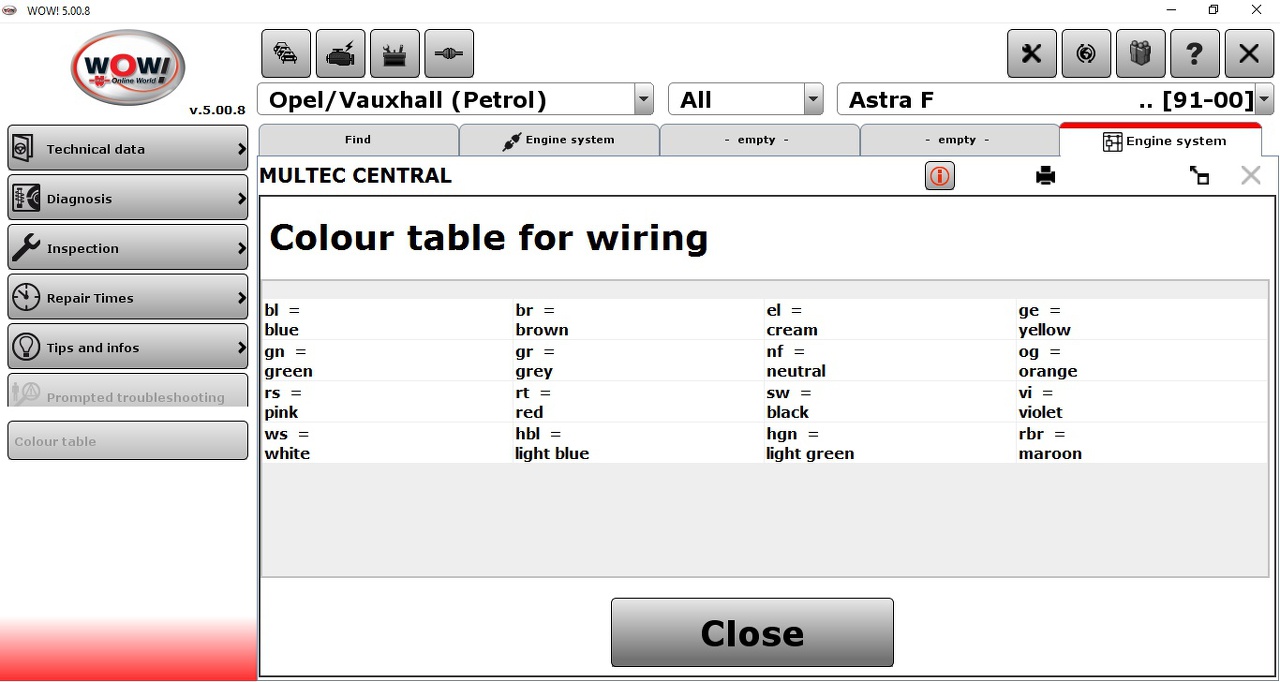

Mellékelek képeket, amiket meg tudsz rajta nézni ezek alapján, az az ellenállás mérés a alapjárati motoron, ecu kimenő feszültség ellenőrzése, ha ott jó a dolog akkor vezeték zárlat, ha nem ecu, a színkód táblázat alapján meg hogy jól van e a csati bekötve, hátha. Tuti jó az a másik alapjárati motor egyébként?

Köszönöm a segítséget ma rámérünk mindenre. A csati az gyári, eddig jó volt remélem, hogy jól van bekötve. Az alapjárati motor elvileg jónak kellett lenni, mert újat vettem bele és a régivel meg az újal is ezt csinálja. A következő kérdésem, hogy gyújtás nélkül szabad, hogy kapjon 12v-ot? Gyújtáskapcsoló nem veszi el tőle? Köszönöm, hogy segítesz nagy pánikban vagyok.
A kettes kép alapján gyújtáson nem szabad áramnak lennie, színkódot azért küldtem mert nem tudom megmondani innen hogy az ecun a c4é c5 e a középső kettő szál, de ha igen akkor csak gyújtásra, egyiken 0,8 másikon 11,5 V-nak kellene lenni a testel, ha állandó a 12V akkor más a gond mondjuk ecu vagy vmi zárlat valahonnan.
Elküldömaz egész listát, ellenörizzetek mindent amit lehet az ecu környékén, testet, tápfeszt stb, sajnos angol de ha kell segitek.
