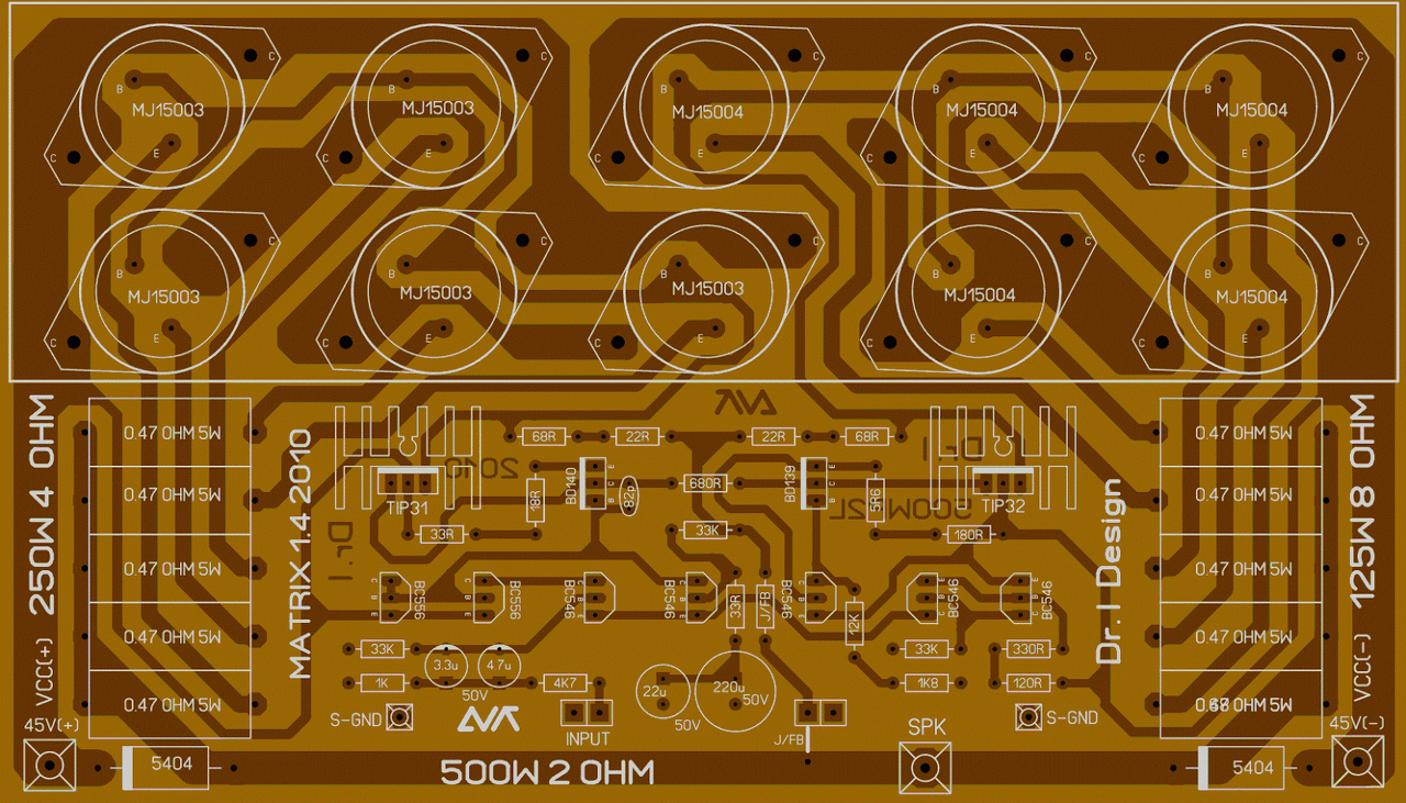

Tudnátok ajánlani erősítő kapcsolást ami 3 ohmra jó, a mélyláda egy LG láda 3 ohm 130W(program?)

Szia! Ez akár 2 óhmra is jó
