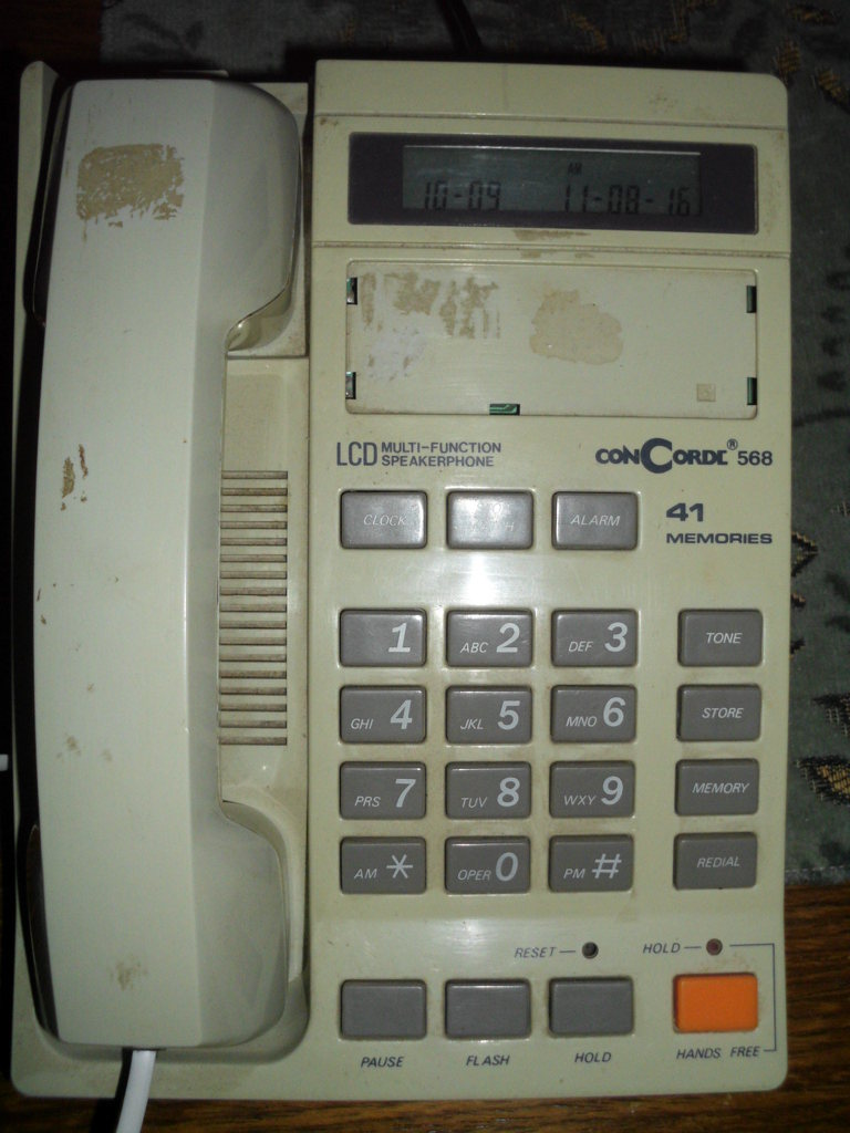

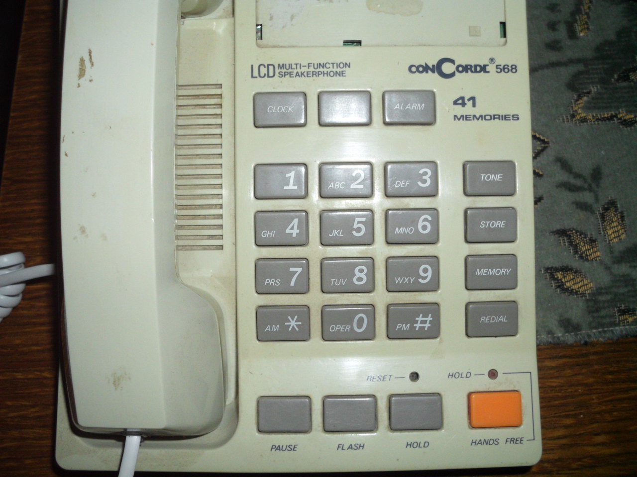

(#) Pacso hozzászólása Okt 9, 2016 /
Szép napot mindenkinek !
Segítségre lenne szükségem! Régen használt telefont (Concorde 568) állítottam hadrendbe, sajnos a beállítással akadtak gondjaim, mivel a használati útmutatóját nem találom !! Valakinek nem lenne mert a netten nem találtam rá !! Előre is köszönet !!

(#) Pacso válasza Gafly hozzászólására (») Okt 9, 2016 /
Köszönöm a tippeket !! Sajnos eddig csak az idő dátum beállítás sikerült ! Telefon könyv, stb. nem megy (már gondoltam rá, lehet nem jó a készülék.)
(#) Gafly válasza Pacso hozzászólására (») Okt 9, 2016 /
Így szám alapján nem ugrott be, hogy melyik is ez. Szerintem hibás a készülék, hanem "pilótavizsgás"
Beteszek róla két linket, hátha valaki ráismer képről. Nekem sajnos biztosan nincs róla papírom.
Erről a készülékről van szó ! Most a hívószámot sem jelzi ki , a nem fogadott hívást sem lehet megnézni !

(#) Pacso válasza Massawa hozzászólására (») Okt 9, 2016 /
Ki kellene írnia, mert a vezeték nélküli kiírja és ezen a telefonon az előző lakáson is működött! Egyébként lehet hogy elromlott, évek óta a szekrényben porosodik , a használati is közben kallódott el!
