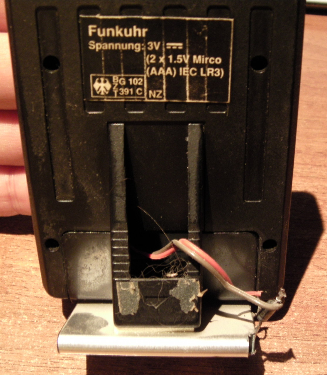

Jelenleg egy FUNKUHR óráról van szó 2 AAA ceruzaelem kell bele mikor beleteszem az új elemeket kiírja pl- 1635 ebből tudom hogy új elem
ha 1040 akkor már a sec - et nem mutatja 850 -nél már semmit Ha mindig szeretném látni a sec -et akkor 1,5 havonta kellene cserélni az elemeket amúgy fél évente . A NiMh próbáltam nem jó . A hozzászólás módosítva: Dec 27, 2016

Egy rossz nokia akku amin nincs rajta a vékony panel kb 700 mA lehetett eredetileg . Az elemek csatlakozásakor világít + az összes karakter + egy sípolás utánna írja ki azt a számot és utánna elkezd szinkronizálni .
Ez most úgy túl sokat nem mondott nekem... Multiméterrel nem tudod kimérni, hogy mekkora áramot kér? Olyankor is amikor a nagyobb lehet a fogyasztása, meg olyankor is, amikor csak úgy elvan.
A csatlakozáskor a fogyasztás 1,3 mA de a feszültség kicsi volt így méréskor , mert csak addig jutott hogy az összes szegmens világít és ott megakadt miután áthidaltam elindult és szinkronizált így kb 0.045 mA a fogyasztás de a sec nem látszik a műszer miatt kisseb a feszültség .
Értem. Háttér világítása van? Ha sípol, akkor gondolom ez egy vekker. A maximális fogyasztása (leírása mond valamit?) azért lenne érdekes, hogy a stabilizátor azt is bírja. Amit nézegettem 300mA-ig jó. Ha egyszerre megy minden az órán, és ez alatt van, akkor elég lehet.

CONRAD -ból rendeltem nem teljesen ilyen de szerintem ugyan az mint a tied .
Az én kérdésem általános nem csak erre az órára hanem másik órára is ami nem biztos hogy bírja a túlfeszültséget .
Ezek a tipusok mind bírni fogják, amelyik finnyás azt az LCD túl kontrasztos képén látni. Rövid ideig az se fog károsodni, legfeljebb 2 dióda kell bele.

A leírás nem sokat mond (angol) amit kivettem belőle az az hogy vannak más feszre is mint 3,3V de a áruházban csak ilyen van . Tápról mérve max kb 0,07A ami szerintem megfelel az ic-nek .
Az jó hír. Annyi még az igazsághoz hozzátartozik, hogy nem csak a max áram van limitálva, hanem az is, hogy mekkora teljesítményt tud eldisszipálni a stabilizátor. Ennél ez nincs közvetlenül megadva, hanem csak a hőellenállása. Ebből, a környezeti hőmérsékletből és a megengedett max hőmérsékletből kell visszaszámolni a teljesítményt, és csak akkor jó, ha a rajta eső feszültség és a rajta átfolyó áram szorzata ez alatt van. Adatlapon van rá példa. A 70mA jóval kevesebb, mint a max 300, túl nagy feszültséget meg nem kell ejtenie, ezért valószínűleg nem lesz vele semmi gond. Ha 1.5V-os órákat is ilyen módon hajtanál liion akkuról, akkor pár sorba kötött diódával tehermentesítheted a stabilizátort. Valamit arra is találj ki, hogy az akkut 3V (illetve adatlapja szerinti megengedett min. érték) alatt lekapcsold. A liionos témákban több megoldás is van, érdemes ott körülnézned.

Úgy látom hogy 3V -hoz a legegyszerűbb a több dióda az akku pillanatnyi feszültségéhez képest - 4,15 3db - 3,8 2db
Schottky diódával számoltál? Azzal is számolj, hogy stabilizátornak is kell 0.2V (ha Imax<150mA), vagy 0.4V feszültségtöbblet a jó működéshez. Az alacsonyabb akku feszültséghez számolj diódákat, ki fogja bírni a magasabb feszültséget is. Az 1.5V-nál érdekes, hogy azt a kis smd tokot ne terheld véletlenül se túl.
