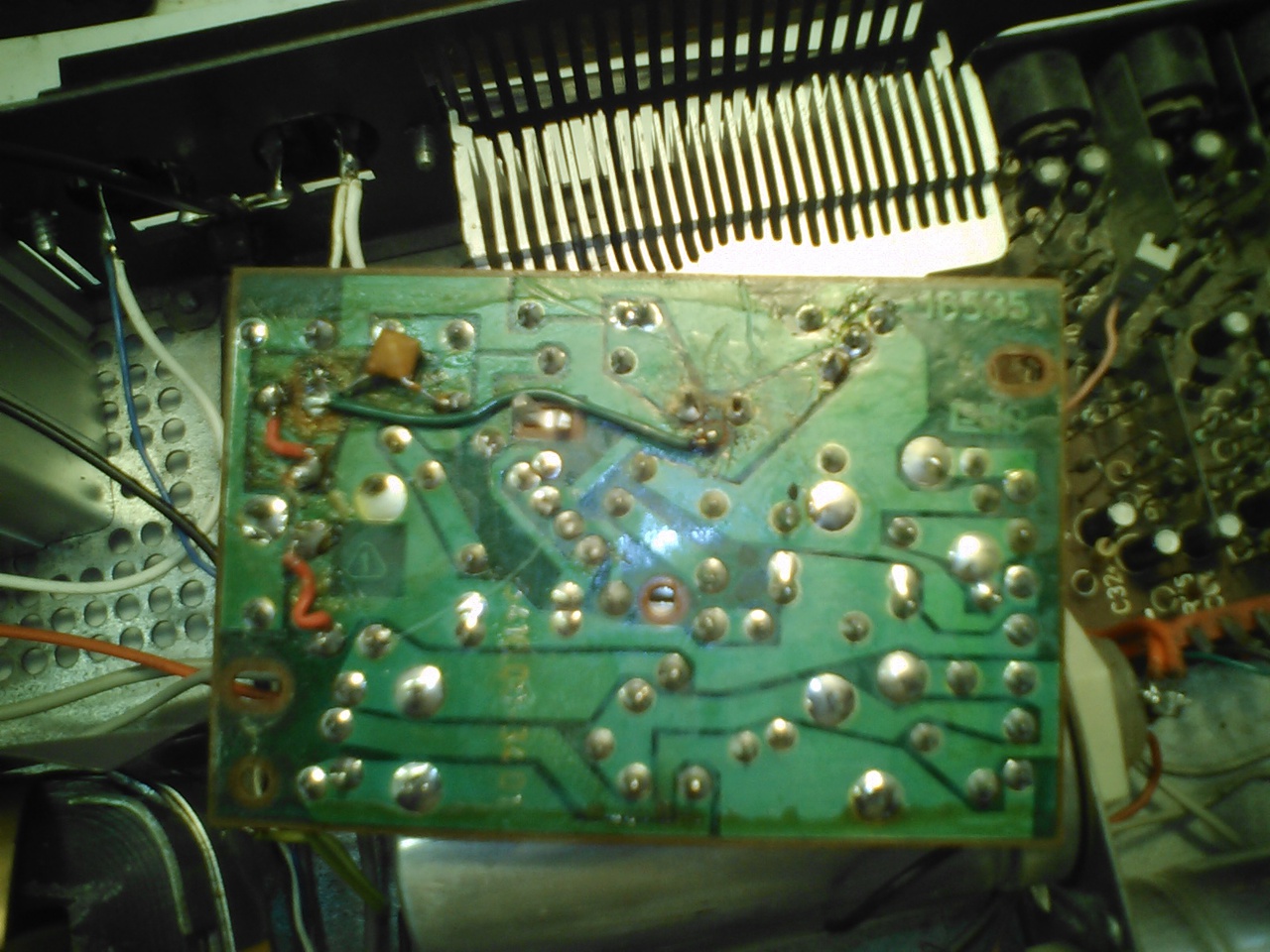

(#) Helios hozzászólása Jan 13, 2017 /
Ismerősömtől kaptam egy végfok panelt, amin 2db TDA2040-es kapott helyet. Viszont nem tudom miből lett kibontva, ezáltal nem tudom életre kelteni. Valaki esetleg tudna róla valamit mondani? Van egy 50W-os kis toroidom, gondoltam meghajtom róla.
Link a képhez:alkatrész oldal ,forrasztási oldal

(#) tiggersoft válasza Helios hozzászólására (») Jan 14, 2017 /
Nagy eséllyel egy tv-ből származik a nyák...
A zöld csati a hangszóró kimenet, piros a táp(aszimetrikus!), fekete a hang be.
Az IC pdf-e sokat segít...
(#) Helios válasza tiggersoft hozzászólására (») Jan 14, 2017 /
Köszönöm szépen! Már csak azt kellene megtudnom hogy mekkora feszültséggel hajlandó üzemelni.
A táp kitalálható a tápágban lévő kondi feszültségéből.
Annak az értéke mínusz pár volt.
(#) reloop válasza Helios hozzászólására (») Jan 14, 2017 /
Szia! 9V és 40V között választhatsz tápfeszültséget az IC szempontjából. Mivel hídkapcsolásnak néz ki, a tápfeszültség és a hangsugárzó-impedancia hányadosa ne legyen több 4A-nél.
Élesztésnél köss sorba a hangszóróval egy 100Ω-os ellenállást. A 4-es lábakról jövő kimenet mindkét ága nagyjából féltápon legyen, akkor érdemes bármit is rákötnöd.
(#) Helios válasza reloop hozzászólására (») Jan 15, 2017 /
Szia! Köszönöm az infót. Ha hídkapcsolású a panel, akkor az nekem nem lesz jó, a 2 IC-t külön szeretném használni. Így létre hozok neki majd egy másik panelt.

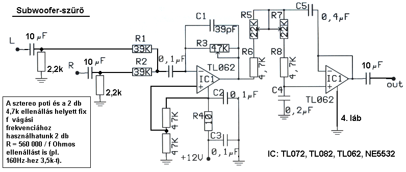

(#) gybalazs hozzászólása Jan 26, 2017 /
Rendben. Aktiv szűrőt,low pass filtert hogyan kössek be? Néztem a neten,de van sok Amin megakadt a szemem,az a TL062 IC.... van "egyszerű" megoldás,könnyen beszerezhető alkatrészekkel?
Balázs
(#) reloop válasza gybalazs hozzászólására (») Jan 26, 2017 /
Íme egy könnyen elkészíthető szűrő.
Ezen az ábrán pedig az látható miként alakítható át szimmetrikus táposról egyszer +12V-osra.
Miként is áll össze egy ilyen rendszer? A 2.1es témában olvashatsz róla, illetve ott válaszolnám meg a további kérdéseidet.

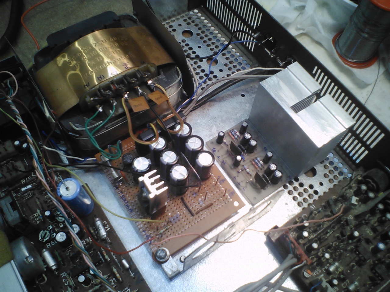

(#) atiber hozzászólása Jan 27, 2017 /
Érdeklődnék, hogy van valakinek tapasztalata azzal kapcsolatban, hogy a TDA2030A elviseli-e tartósabban is a +-18V-s tápfeszültséget. Katalógus adatában +-22V szerepel max. tápfeszültségként és általában +-16V az ajánlás...De nálam most +-18V van a terheletlen tápegységen és van egy maréknyi TDA2030A-m. RFT SV3000 erősítőben váltanám ki az MDA2020-s 'csodát'. A tápegység panelt átépítettem, mert a gyári az már tele volt fóliaszakadással és átkötésekkel. A végfokot is cserélte egyszer már valaki valamilyen TDA2040-s végfokozatra egy körömnyi panel csodán és hát búgott-zúgott is rendesen, így gyártottam új panelt -köszönet a felhasznált irodalomért reloop fórum társnak! - de a kiforrasztott 2040-ket nem merem átrakni mert eléggé 'leharcoltnak' tűnnek.
