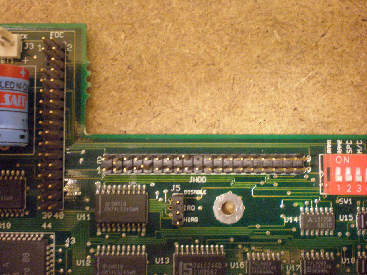

Ma találtam egy feltételezhetően régi AT PC alaplapot. Ennek beazonosításában kérném a segítségeteket. Mellékelek pár képet róla, hátha valaki felismeri. Az alaplapon 30pin-es SIMM RAM foglalatok vannak, ezen kívül van rajta floppy és HDD csatlakozó is. A "hátlapon" lévő csatlakozókról is tettem fel képet. Minden érdekel az alaplappal kapcsolatban (leírás, adatlap, ötlet...). Az időben kb. 1988 környékére kell visszamenni, mert a 451 VGA BIOS "CHIPS"-en ez a dátum szerepel (ezüst matricás IC kb. az alaplap közepén). Előre is köszönöm. A hozzászólás módosítva: Jan 30, 2017
286-os, ha jol latom, 80287 math coprocessor-ra felkeszitve. Az a RAM modul 256kilobyte (8 bit + paritas) meretu. Alaplapon integralt video, 256k (?) RAM-mal. Szokatlan a 40 polusu FDC csatlakozo, az 34 polusu szokott lenni. Ez nem "szabvanyos" AT alaplap, mert nincsenek rajta bovito slot-ok. Mechanikailag sem ugy van kialakitva a hatulja. Szerintem valami brand gep (IBM, Compaq, stb.) A processzor a 80287 feliratu 40 labu foglalat melletti iNTEL chip lesz, ha nem tevedek.
Köszönöm. Ebből el tudok indulni. Az FDC csatlakozónak 34 lába van, most számoltam meg, úgy látszik hibás a szitázás.
A jobb alsó sarokban lévő üres 40 lábú foglalat alá az van szitázva, hogy 80287, a felette lévő 14 lábú foglalat sorszáma OSC9 és alá az van szitázva, hogy 8MHz. Ezek szerint hiányzik a processzor és az órajel generátor? Milyen IC lehetett a OSC9 foglalatban? Az üres 40 lábú fogalalt melletti INTEL chip N80286-12 típusú.
A 80286 a processzor maga, 12MHz-es. A 80287 az a matematikai koprocesszor. (A lebegopontos szamitasi utasitasokat az vegzi el, nem a processzor.) A processzor nem hianyzik, csak a mathco. Az OSC9 foglalatba a koprocesszor orajelgeneratora valo (ha a mellette levo jumpert EXTCLK-ra allitod), es egyebkent ugyanolyan, mint az "alaplap" fenykepeden levo femtokos oszcillatorok. A VGA kornyeken van beloluk 4 db. Ha a BIOS (nem a VGA, hanem a masik ketto) EPROM-ot ki tudod olvasni, abban esetleg lehetne talalni valami szoveget, ami a gyartora, tipusra utalhat.

Köszönöm. Most már értem miért van benne két processzor. Holnap körülnézek, hogy akad-e 80287, az OSC9 pedig akkor nem hiányzik (nem gondoltam volna, hogy DIL14 foglalatot tettek a fémtokos oszcillátoroknak), a jumper PROCLK állásban van.
Esetleg ha lesz 80287 akkor tápot adva az alaplapra (plusz RAM-ot beletéve) a monitoron megjelenhet valami működőképes lap esetén? A két EPROM arany matricáján ez áll: V3.10 0204 HIGH illetve ugyan ez, csak LOW-al. EPROM olvasóm nincs, de körülnézek.
A koprocesszor nem szukseges bele, anelkul is mukodik. A bekapcsolas egy probat meger. Csak jo tapot kossel ra! Az AT tapokon ket csatlakozo van, es fel lehet oket cserelni. Ugy kell az alaplapra dugni, hogy a fekete drotok legyenek kozepen.
Kipróbáltam, sajnos szinte semmi. A billentyűzet LED-jei (mind a három) felvillan a bekapcsolás pillanatában, de semmi más. A lapon van csipogó de néma marad. A tápból kijövő feszültségeket mértem, rendben vannak (csak a narancssárga viselkedik érdekesen, a feketéhez képest +5V mérhető rajta, de két tápot is kimértem). A koprocesszor foglalatának megfelelő lábain is mérhető a +5V.
Ja és a csatlakozókhoz közelebb lévő 40 lábú IC (M5L8042) fél perc után érezhetően langyosodik. A monitoron sem jelenik meg semmi. A foglalatba tett IC-ket kivettem, visszatettem hátha kontakthiba, de nem (vagy legalább is nem ott). U.i.: A proci is melegedik. A hozzászólás módosítva: Jan 30, 2017
