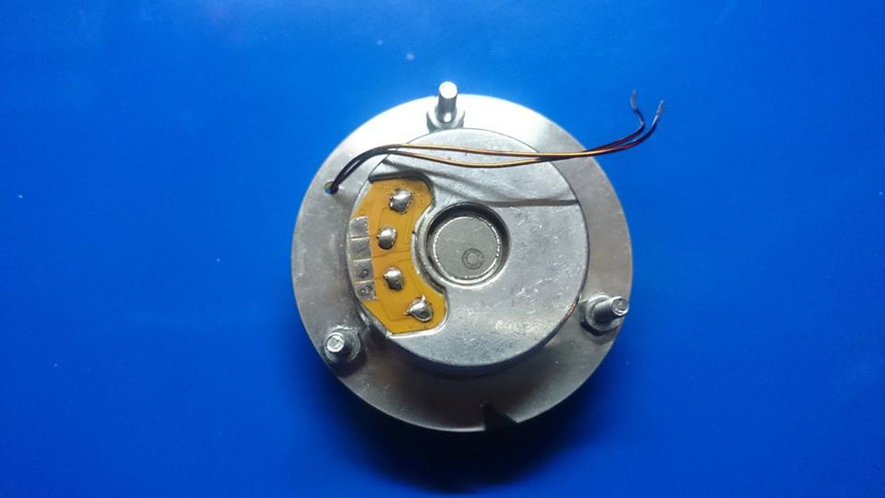

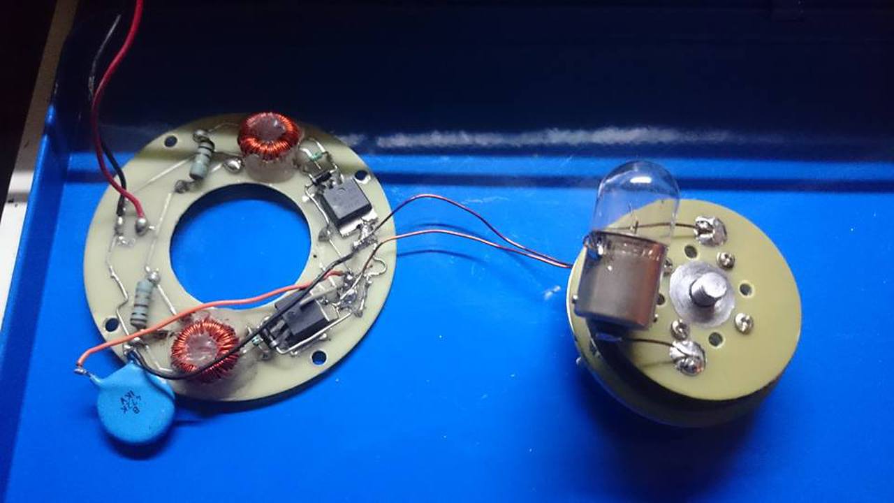

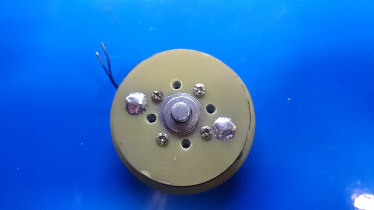

(#) patexati hozzászólása Feb 1, 2017 /
Keservesen de sikerült a hdd motoros variáció.. Ez nagyon jó 3 Volton megy mint a fene már. A Wireless az 7V-ról megy..Rá lesz rakva a vezérlő és a Power is majd csak még tervezem a nyákot mi bele,ráfér.

(#) kly válasza patexati hozzászólására (») Feb 1, 2017 /
Brutális a WPOWER Sokkal kisebb teljesítményű cuccokból is meg lehet építeni negyede méretben.
Gondolom nem ez lesz az övé, Ez csak teszt.
Különben jól néz ki nagyon
A hozzászólás módosítva: Feb 1, 2017
(#) patexati válasza kly hozzászólására (») Feb 1, 2017 /
Ez a 67 ledere készül annak kell a stabil táp ne reseteljen.. Persze nem ekkora fetek lesznek ez csak egy teszt Power nyák..Samsug fej lesz az rgb órához.. Abba is így teszem a tekercset a ferritre csak vékonyabb lesz a huzal.. Olyasmi les mint a tiéd.

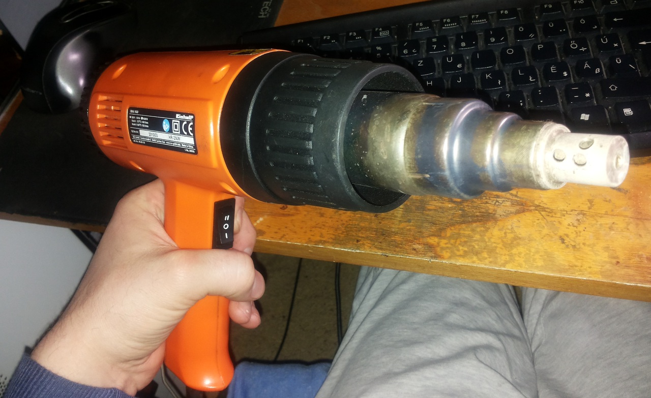

(#) Mircsof hozzászólása Feb 1, 2017 /
Végeztem a ledek felrakásával! Egyetlen egy hiba volt rajta, az is csak annyi volt, hogy nem érintkezett a led egyik lába a nyákon levő forrponttal.
Ezt kijavítottam, majd az összes ledet ellenőriztem ismét a meghajtók lábairól közvetlen. Szerintem rendben lesz.
Megmutatom a célszerszámot is amivel ezt a barbár tettet elkövettem.... Senkinek nem ajánlom veszélyességi szint 1000% úgy a ledekre, úgy magára a gépre nézve is. Mivel le van fojtva, így kevesebb levegő áramlik át a fűtőszálon, amitől az jobban fel tud izzani...
Végül is megoldható így is, de kerülendő ez a módszer!
Most jöhet a videófej, és ha lesz meghajtó akkor még azokat is fel kell rakni, de az már egy lapos végű pákával megoldható szerintem.

(#) kly válasza Mircsof hozzászólására (») Feb 2, 2017 /
Eszméletlenek vagyok
Semmi előmelegítés csak úgy bumm neki a nagy fúvóval ezeknek a pici dolgoknak......
Csak ámulok bámulok mintha géppel ültetted volna be

(#) patexati válasza Mircsof hozzászólására (») Feb 2, 2017 /
Jó lett gratulálok!A "szerszám" nekem túl brutálisnak tűnik..

(#) Mircsof válasza kly hozzászólására (») Feb 2, 2017 /
Köszönöm a dicséretet!
Bíztam benne, hogy működni fog a módszer. Az oldalsó furatok jól vizsgáztak, mert a levegő nagy részét ott ki tudta fújni magára a nyákra csak "kevés" jutott.
