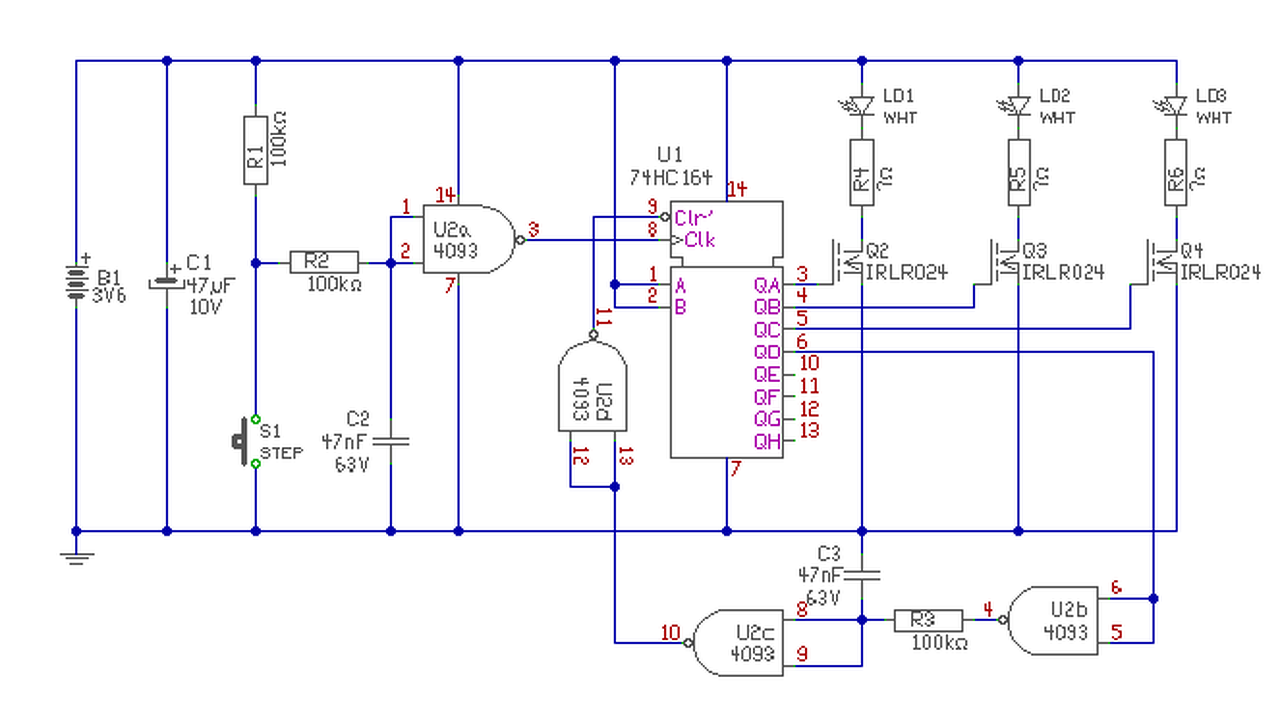

Ez még csak próba, a kapcsoló helyére 555-tel felépített astabil multivibrátor van és ez kapcsolgatja. Így működik, kapcsolóval nem.
Proli007 tanácsára próbáltam így.
Hello! Akkor biztos hogy az órajel felfutási meredekségével van gond. Viszont az 555 már tud ezen segíteni.
Szia.
Kipróbáltam a kapcsolást, amit felraktál és szépen működik vele. Most már csak az a gondom, hogy itthon nincs TLC555, csak sima smd 555-ös IC-m és ha rendelnék mondjuk 10db-ot, akkor a szállítás is még plusz kb annyi lenne, mint maga az 10db IC. Mit kellene átalakítani a 74hc164-es kapcsoláson, ha 2db sorbakötött li-ion akkuról menne?
Hello! Az nem túl jó ötlet. Mert a tápfeszt kellene csökkenteni, és az áramfogyasztással járna. Viszont a TLC555 helyett lehet használni pld. CD4093-at, vagy CD40106-ot. Ekkor a tranyó sem kell, mert lehet az inverterrel helyettesíteni. De ha ragaszkodsz a két cellához, akkor nem lehet HC-t használni, csak a CD sorozatból. Pld CD4015-öt. Abban ugyan két regiszter is van, de neked már egy is megfelel belőle. Sajnos a regiszterek kötött kevés van ami rendelkezik Reset bemenettel. A 4015 Reset ekkor aktív ha magas, így nem kell invertálni hozzá. De ha van hozzá pld. CD4093 akkor kettő kapuval megoldható a Reset és egy kapuval a Nyomógomb prell mentesítése is..
Ekkor így lehet orvosolni a problémát. (Persze a kapukat össze lehet cserélgetni, ha a nyák máshogy jobban jön ki..)

Hello! Oké, jó lett. Bocs hogy először elbénáztam a dolgot. Sajnos a számlálók zöme nem rendelkezik Schmitt-es bemenettel. Így az órajel meredeksége nem mindegy. (Mondjuk az eredeti logikai felhasználásnál nincs is szükség rá.) A 4017 bemenete ez alól kivétel, De ott is csak a Clk bemeneti jele lassú, de az ENA bemeneten már nem ilyen egyértelmű a dolog. Pedig a kettő között csak invertálás lenne a különbség. De igazi hiszterézises bement ott sincs, csak a CLK-nak az inverterrel megtoldott bemenetének már az erősítése is nagyobb, így lassabb jel is elégséges számára..
