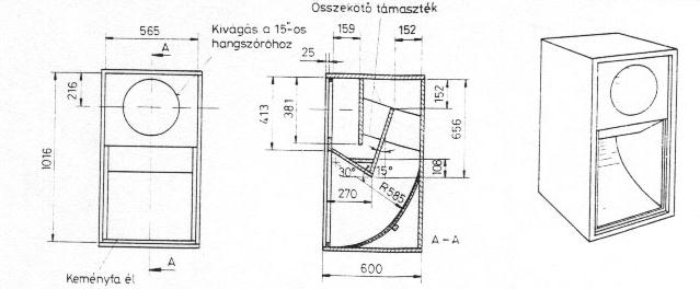

Szeretném kikérni a véleményeteket hogy az általam mellékelt rajzot meg építette-e valaki és hogy mi a véleményetek róla? Ezt szeretném megépíteni de itt a topicban is láttam jó rajzokat! Várom a válaszokat!! Elöre is köszönöm! Üdv!!
ugylátszik még senki sem építette meg ezt a tölcsért.
Elég nagyra sikeredett de ha jól tudom a tölcsérnek ez a lényege h nagy legyen?! Ha valaki mégis tudna mondani valamit erröl a rajzrol azt megköszönném! Terveim szerint EMMININCE hangszórók mennének bele és csak egy hangszórót szeretnék beépiteni de két falat szeretnék belöle,tehát mint ha kettévégnánk az eredeti rajzot ![]()
Szerintem ne vágd ketté inkább keress olyan tervet amibe csak egy hangszóró kell. Ha kettévágod annak tuti nem lesz jó vége szerintem.
találtam itt egy rajzot ami megtetszett és jókat hallotam róla és ebbe csak egy hangszóró kell,akkor lehet ez lessz megépítve
Ezt mi is megépítettük a haverral. Én is csak jót tudok róla mondani. Kültéren is simán megállja a helyét.
Ti milyen hangszórókat használtatok?
ha jól tudom ez mélytölcsér tehát a végfok elé kell valami sub aluláteresztö szürö? Milyen mélyre megy le és milyen hatásfoka van a megépitett tölcsérnek? bocsi a sok kérdésért!! Üdv!! |
