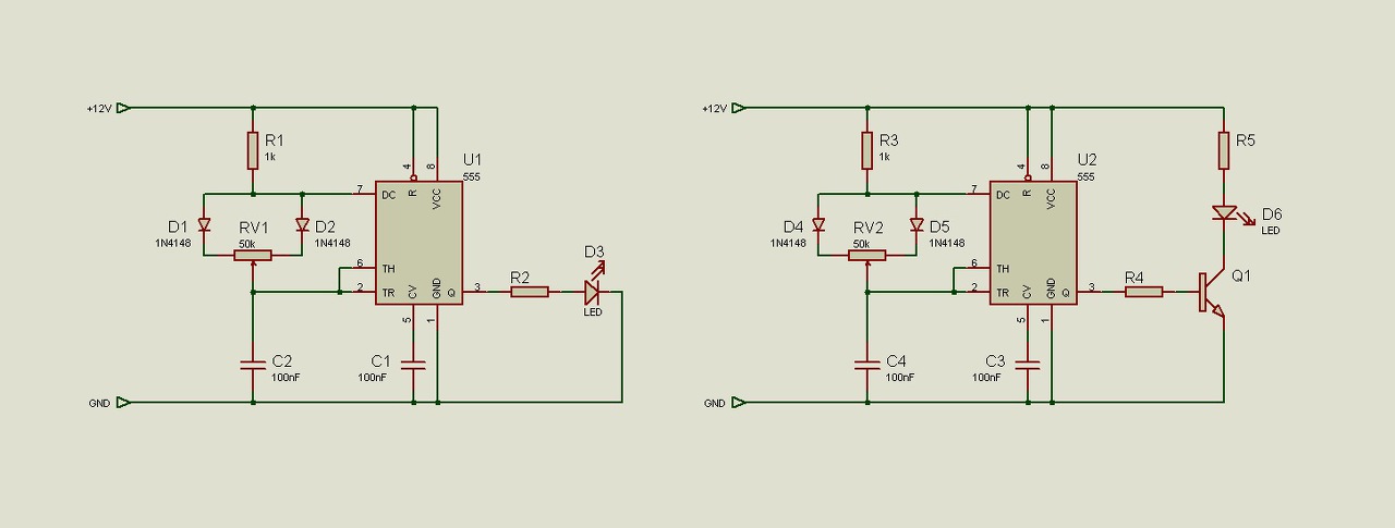

Sziasztok. Szükségem lenne egy RGB meghajtó áramkörre SMD ledekhez. (LED szalagról bontott LEDek.) Szeretném a fényerőt és a színt is állítani. Mikrokontrollerhez nem értek, így az kizárt. Műszerek háttérvilágításához kellene. Előre is köszönöm.

(#) Bakman válasza Helios hozzászólására (») Máj 26, 2017 /
Egy potival hogyan vezérled külön-külön a három színt?

Azért nem találsz, mert alapvetően hibás az elképzelésed. A szín három alapszínből jön össze: piros, zöld, kék. Ha ezeket megfelelő mértékben összekevered, megkapod az áhított színt. Ha mindhármat egyszerre csökkented, csökken a fényerő, marad a szín. Tehát, alapvetően három potenciométer fog neked kelleni.

Nem. Neked csak három potenciométer fog kelleni. Ha a hármat egyszerre tekered, csökken/növekszik a fényerő. Egy-egy színhez az alábbi két variáció közül megépíted az egyiket. Ha a LED keveset fogyaszt, elég az egyszerűbb is, ha többet, kelleni fog a tranzisztoros fejelés. Egyébként milyen RGB LED-ed van?

(#) proli007 válasza Helios hozzászólására (») Máj 27, 2017 /
Hello! Tettem már fel ilyen kapcsolást ide. A Led-ek tápjának nem kötelező azonosnak lenni az áramkör tápjával. Lehet kisebb is.
