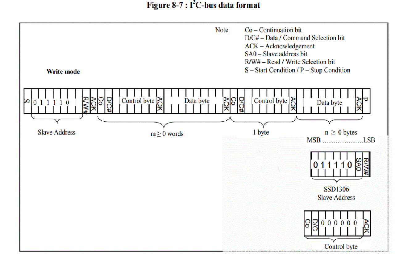

(#) bbb válasza icserny hozzászólására (») Júl 10, 2017 /
Nekem pont ilyen kijelzővel van gondom. Egész egyszerűen nem sikerül életet verni bele. Igez én arduino helyett pic-kel próbálkozok (az adafruit libet vettem alapul), de arduino-val a példaprogramot lefuttatva se volt látható eredmény. A kérdésem, hogy vajon mi lehet az oka, hogy nem jön válasz a kijelzőtől? Logic programmal elkapva a kommunikáció lezajlik, "csak" a kijelző nem válaszol, egyetlen ACK se jött vissza. A neten található példabekötések nem tartalmaznak felhúzóellenállást a SDA, SCK vonalakon, ami nekem kicsit furcsa, én raktam oda (igaz most csak 10k volt kéznél, holnap lecserélem 2k-4.7k körüli értékre). Amikor végigpásztáztam az i2c címeket, hogy válaszol-e valamelyik, akkor ez a kijelző nekem a 0x3c, 0x3d címeken meg se nyikkant, de a 0x78-on jött egy ACK az írási kísérletre.
Valaki, akinek van ilyen kijelzője, működésre bírta és meg tudja tenni, hogy az I2C adatforgalmat (az inicializáló részt) elkapja nekem, megköszönném, ha össze tudnám hasonlítani. Esetleg, ha valaki van Óbuda-Dunakeszi vonalon, akinek ilyen kijelzőből van működő példánya és meg tudnánk tenni, hogy az enyémet belepróbáljuk az ő működő programjába, az is nagyon jó lenne.

(#) icserny válasza bbb hozzászólására (») Júl 10, 2017 /
  1. a 0x3c, 0x3d címeken meg se nyikkant, de a 0x78-on jött egy ACK az írási kísérletre
A 7 bites 0x3C, vagy 0x3D eszközcím balra igazítva az I2C tranzakció első bájtjában 0x78, illetve 0x7A. Ehhez jön a legalsó helyiértéken az R/W bit.
Idegen programoknál (Interneten letöltött programkönyvtáraknál) és néha az adatlapoknál is lutri, hogy a 7 bites eszközcímet jobbra vagy balra igazítva adják meg.
A hozzászólás módosítva: Júl 10, 2017
(#) gerleimarci válasza bbb hozzászólására (») Júl 10, 2017 /
A fentebb említett I2C scannert futtasd le.
Milyen könyvtárat használsz? Ha az Adafruit félét, akkor át kell írni a Adafruit_SSD1306.h-ban 128x64-esre és a sketchben a reset lábat valami más nem használt lábra.
(#) bbb válasza gerleimarci hozzászólására (») Júl 10, 2017 /
Az adafruit félét ültetem át pic18f25j50-hez. Az átírás résszel nem volt gond, azt pillanatok alatt megtaláltam
A reset láb nincs kivezetve rajta, csak a GND, VCC, SDA, SCK.
A furcsa az volt, hogy arduinoval próbálva az adafruit félét, úgy bekötve, ahogy írták, elvileg mennie kellett volna, gyakorlatilag szintén semmi reakció.
Viszont I2C esetében jártam már úgy, hogy a felhúzóellenállás értékén változtattam és rögtön ment a kommunikáció, így mielőtt "anyázok" a kínaiaknak, még azzal is teszek próbát.
Ebben ezt a sort
  1. Adafruit_SSD1306 display(OLED_RESET);
Cseréld ki erre
  1. Adafruit_SSD1306 display(LED_BUILTIN);
És menni fog
Nekem nem kellett felhúzóellenállás, elvileg van a panelon.
