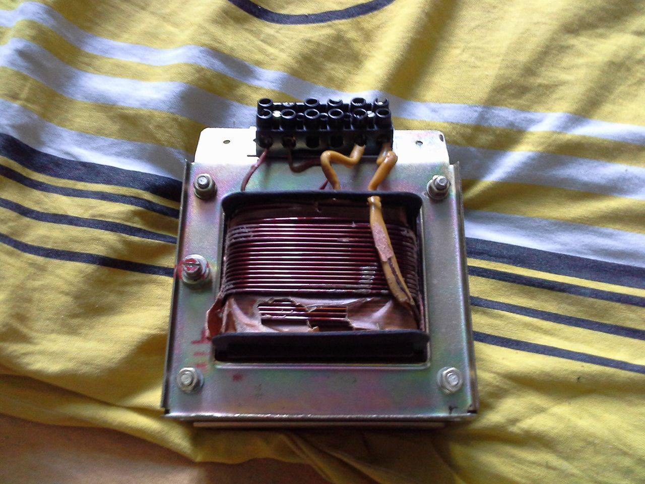

![]() ponthegesztőt szeretnék építeni és egy biztonsági trafót tudtam szeretni ami 160 wattos ami elég kevés gondolom.. illetve a primer tekercs ahogy néztem elég vékony vezetékkel van ellátva ahogy kb. 0,5 mm a szekunder tekercsé kb. 1,5 mm.. szerintetek alkalmassá lehet tenni ezt a trafó erre a célra vagy inkább keresgéljek még tovább? illetve ha igen akkor mit tudok tenni? a szekunder tekercsét gondolom hiába raknám át a primer oldalra mert így kitudja milyen feszültség lenne rajta? a szekunderre meg pár menet sodort vastagabb vezeték előre is köszönöm a válaszotokat és a segítségeteket!!
Páka trafónak teljesen jó.
Szétbarmolni kár. Mit szeretnék hegeszteni? Ceruza akku végére talán (de nem értek hozzá).
Igen én is sajnálnám szétbontani mert utána nem lenne lehet belőle semmit és oda az egésznek hát akkor talán nézelődök tovább mert láttam hogy talán a mikrohullámú trafó lenne a legjobb erre a célra de olyat nem igazán tudok szerezni.. :/

Itt nem a használat mennyisége (ipari vs. barkács) a lényeg, hanem az, hogy a ponthegesztéshez sok áram kell. De ha a trafódon sok a szekunder menet, akkor a feszültség nő, de az áram csökken (a P=U*I szorzat ugye állandó szeretne maradni), így nem fogsz tudni jól hegeszteni. Ez a lényeg. Azért mondták a vastagabb huzalt és a kevesebb menetet. Ott van leírva.
Tehát: fogod a drótokat, a vastag szigetelést leszeded és összefogsz annyit, hogy egy izmos kanyart be tudj fűzni a vasba - természetesen hőálló, de vékony szigetelés kell rá! Mondjuk az egyik ablakon be, vissza a másik ablakon, majd újra az első bemenet fölött és vissza az első vissza kanyar fölött, ez 2 menet. Azért kell minél vastagabb huzal, hogy kicsi legyen a feszültségesés a tekercsen, illetve minél nagyobb áram tudjon áthaladni rajta. A feszültség kell az oxidréteg áttöréséhez, az áram meg az összeolvasztáshoz. Így már világos? ![]()
Oké ezt már értem így! Tehát felesleges 2,5V, elég lenne a fele is? Nem tudom mekkora az áramerősség nincs lakat fogóm. Tehát a mostani állapothoz képest rövidebb idő kell majd a hegesztéshez
