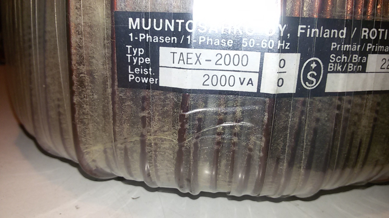

Sziasztok nagyon töprödöm rajta hogy ez a monstrum leválasztó toroid jó lesz e végerősitő hajtásra,a mérete nagyon nagy.Igaz szándékosan kerestem nagyteljesitményüt,ez 2Kw amit tud megcsapolva tisztességesen 2x60VAc jön le belőle.Nekem kb 1.5-1.7Kw van szükségem,ez pont fedezi is.Nem értek a trafókhoz azért teszem fel a kérdést,megfelelne ez nekem?A primer szekunder vastagság ugyan akkora.
Köszönöm elöre is.
Először is ellenőrizni kellene hogy tényleg leválasztó-e. Az adattábla vége ügyesen lemaradt a képről, a kivezetések is csak részlegesen láthatók, az egyforma huzalátmérők nagyon gyanúsak.
Ha jól szigetelt, lehet alkalmas, de szinte biztosan fölöslegesen nagy.
Jól szigetelt korrektül elkészitett darab,a huzal átmérők pedig valóban ugyan olyan méretüek.
Ha nem tekerted újra, csak megcsapoltad:
230/120 = 1,91 2000/1,91 = ~1000 W. Ha újratekered nagyobb keresztmetszettel 2*60 V-ra, akár 3000 W-ot is tudhat csúcsban. Erősítőt így is hajthatsz vele, mert 2000 W-os kimenetnél is a 2000 W-ot egy esti koncertnél néhány másodpercre éri el, annyit meg kibír. ![]()
Köszönöm a segitséget,újra tekerni nem fogom biztosan vastagabb huzallal,igy is 3.5mm a huzal átmérője. Mint a primer mint a szekunder.
A szigetelést csak "nagyfesz" trafóval lehet igazán megvizsgálni, hiszen belül van. Ha jól emlékszem, 4 kV körül van az előírás kettős szigetelésű (Class II) készülékekre, ez pedig majdnem biztosan az lesz. Simán lehet hogy kibírja, de ránézésre lehetetlen megállapítani. A ciki az, hogy ha teszt közben átüt, utána már kisebb feszültségen sem használható biztonságosan.
A huzalátmérő biztosan elég, de a kis feszültségesés érdekében szimmetrikusan érdemes terhelni a két felet. Gondolom, hidalt az erősítő, így ez adott.

Kipróbáltam azért már,nyúztam kb.másfél órát,kötöttem rá végfokot 800W kimenő mellett müterheléssel.Ami tetszett a toroidban hogy abszolute nem melegedett, és 5V esett terhelés alatt.Nem zúg nem melegszik nagyon birja.Eddig persze...
Ha nem is tekered át, ilyen huzalvastagsággal akár 3 kW-tal is terhelheted 2*60 V-os kimeneten.
