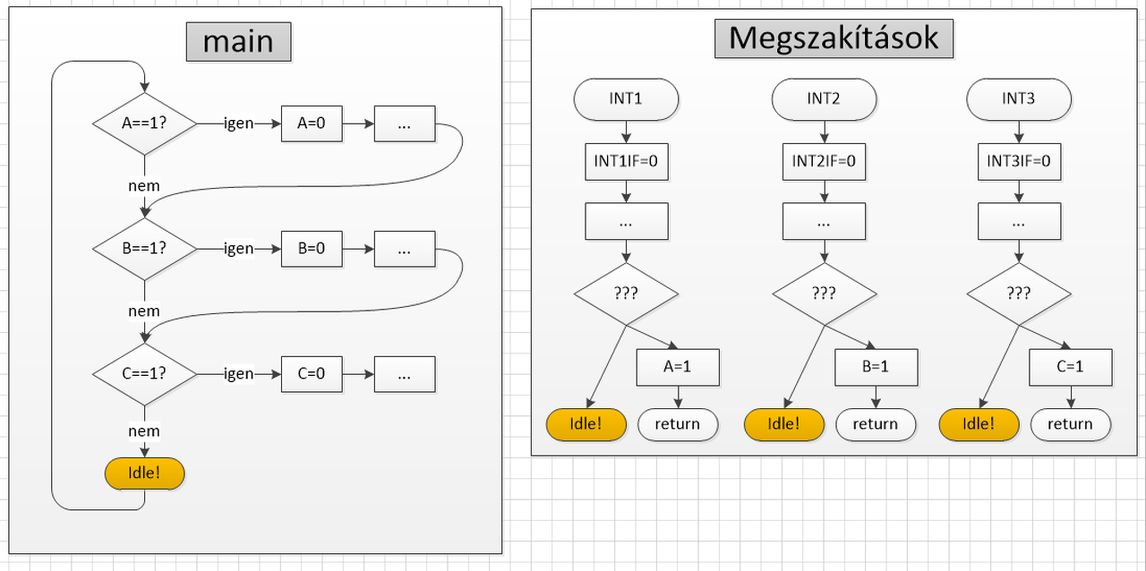

Soha nem volt még szükségem sleep vagy idle módokra, idáig. Most azonban el kellene küldenem a PIC-et idle módba hogy kevesebbet fogyasszon. A programom nagyvonalakban a következőképpen néz ki:
A főprogram egy while(1) végtelen ciklusban flagbiteket (nem perifériák hardveres megszakítási flagbitjeit!) ellenőriz hogy 1-be álltak-e. Ha igen, akkor törli az adott flagbitet és végrehajtja a szükséges dolgokat, majd visszatér a flagbitek végtelen vizsgálatához. A flagbitek a megszakításokban vannak 1-be állítva. Van kb 6-8db megszakítási forrás (timerek és UART-ok). Ha beérkezik egy megszakítás akkor azt kiszolgálja, matekol egy kicsit majd az említett (a főprogramban figyelt) flagbitek valamelyikét 1-be állítja. Vagy nem. Nem mindig állítja egybe, ez különböző dolgoktól függ és ez itt most lényegtelen. A fontos csupán annyi, hogy a megszakítások a főprogramnak ezeknek a flagbiteknek a segítségével jeleznek. Ez így tök szuperül működik, csak most szeretném hogy amikor nincs dolga a PIC-nek, akkor menjen el idle módba. Például vegyük az egyik timert, amely 1ms-onként okoz megszakítást. Ennek a megszakításnak a kiszolgálásában van egy static változó melyet inkrementálgatok és ha eléri az 1000-ret akkor nullázom és az egyik flagbitet 1-be állítom. Ebben az esetben a megszakításból return-el térne vissza a PIC, hogy a főprogramban végig tudja nézni a flagbiteket. Ha azonban nem érte el a számláló az ezret, akkor nincs értelme tovább működnie ezért itt, a megszakítás kiszolgálásának végén szintén idle-be küldeném. Ez így működhet? ![]() Rajzoltam is:

Jó oké, én arra vagyok kíváncsi hogy van-e valamilyen logikai hiba az elképzelésemben. Kettőt talán találtam:
1.: A főprogram valamelyik flagbitet 1-ben találja, ezért törli, majd végrehajtja azokat amiket kell neki. Az ábráimon a "..."-al jelölt kockára gondolok. Míg ebben a kockában fut, aközben beérkezik egy megszakítás. A megszakítás lekezelődik, majd a végén elküldi a PIC-et aludni. Pedig nem szabadna, hiszen így a főprogramban a "..."-al jelölt rész végrehajtása félbeszakad! 2.: Kb ugyan ez történik, csak megszakításokkal: Beérkezik egy megszakítás, mely lekezelése közben beérkezik egy másik megszakítás is. Az első még nem fejeződött be, de tegyük fel hogy ő return-el fejeződne be. Viszont a másodikként beérkezett megszakításnak Idle()-vel lesz vége, azaz az első megszakítás ugyan úgy mint az első példában, félbeszakad.
Az lehetne opció, hogy egy feltételt beleteszel a ciklus végére, hogy ha valamennyi flag 0, csak akkor menjen idle állapotba? Egész addig, amíg ez nem teljesül, fusson csak a főciklus továbbra is és kezelje le őket.
Tehát a megszakításban nem küldöd a PIC-et pihenni (miért is tenné, hiszen a leírásod alapján a megszakítás csak flag-et állít), csak a főprogramban, de csak akkor, ha mindennel végzett.
Közben megoldottam úgy, hogy a főprogramban való altatás (idle) előtt 1-be állítok egy változót, ébredés után meg nullázom. A megszakítások végén pedig ha a megszakítás arra a döntésre jut hogy altatni kell, akkor még ide betettem egy feltételvizsgálatot hogy a főprogramban az a változó igaz-e vagy hamis. Tehát a megszakítások csak akkor altatják a PIC-et, ha a megszakítás előtt, a főprogramban egyébként is aludt.

Azaz a megszakításban altatod el? Hm, fura. Ha több megszakításod van, akkor annyiszor vizsgálsz feltételt és annyiszor adod ki a "nyugoggyámále" parancsot.
Az én elgondolásom rövidebbnek tűnik és egyszerűbbnek, a megszakítások is rövidebbek. Nem beszélve a logikai kapcsolódásról: csak a főprogram tétlensége okoz alvást és ez a kódból egyértelműen látszik.
Igazad van! Valóban úgy egyszerűbb és átláthatóbb az egész. Viszont ha a megszakítások nem billentenek be flagbitet, akkor felesleges a főprogramban levizsgálni őket, azaz a vizsgálatukkal töltött ébrenléte a PIC-nek ez esetben felesleges. Ki is próbáltam: kb 0,1%-kal nőtt az ébren töltött idő ha a megszakításokban semmilyen módon nem altatok.
Van például egy 62,5us-onkénti timer megszakításom is (16kHz-es hanglejátszáshoz), bár ennek kiszolgálása nagyon rövid ideig tart, viszont mivel borzasztóan sűrű ezért totál felesleges feltételvizsgálatokra kényszeríti az általad vázolt esetben a főprogramot. Idézet: „Van például egy 62,5us-onkénti timer megszakításom is (16kHz-es hanglejátszáshoz), bár ennek kiszolgálása nagyon rövid ideig tart, viszont mivel borzasztóan sűrű ezért totál felesleges feltételvizsgálatokra kényszeríti az általad vázolt esetben a főprogramot.” Az is lehet, te látod, mit csinálsz ![]() Vagy kétfelé szedni a dolgot, a sűrű megszakítás altasson, a többi nem, csak a főprogram. Hm?
