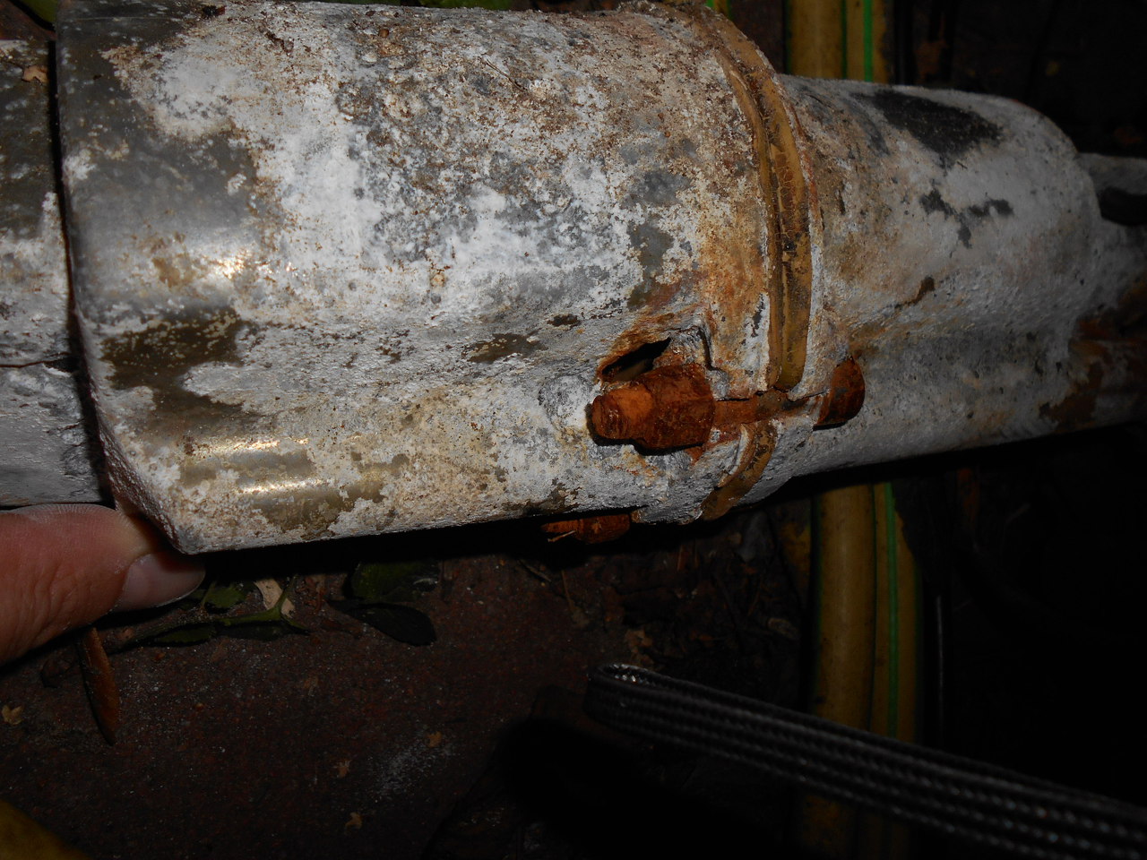

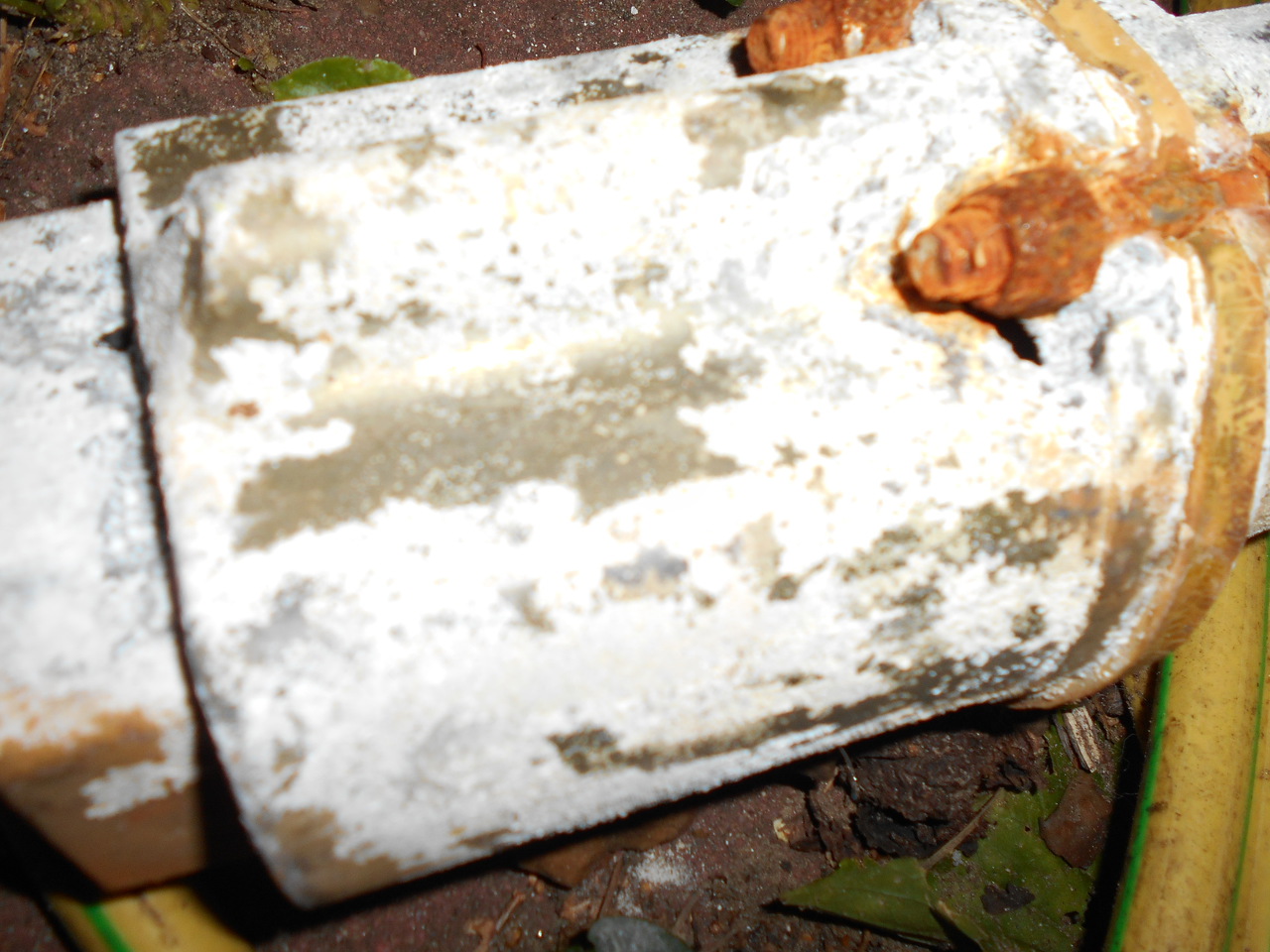

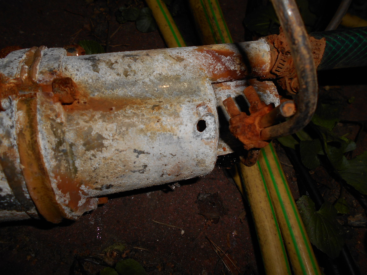

![]() A hozzászólás módosítva: Júl 30, 2017
Igen szét van szedve (darabokba kaptam) el van állítva, köszi megnézem a linkelt oldalt.
Hát ezzel meg mi történt? ![]() Megrágta egy búváregér? ![]()
Gondolom olyan az ötvözet, hogy tönkremenjen. Így jobban fogy a kínai szivattyú.
