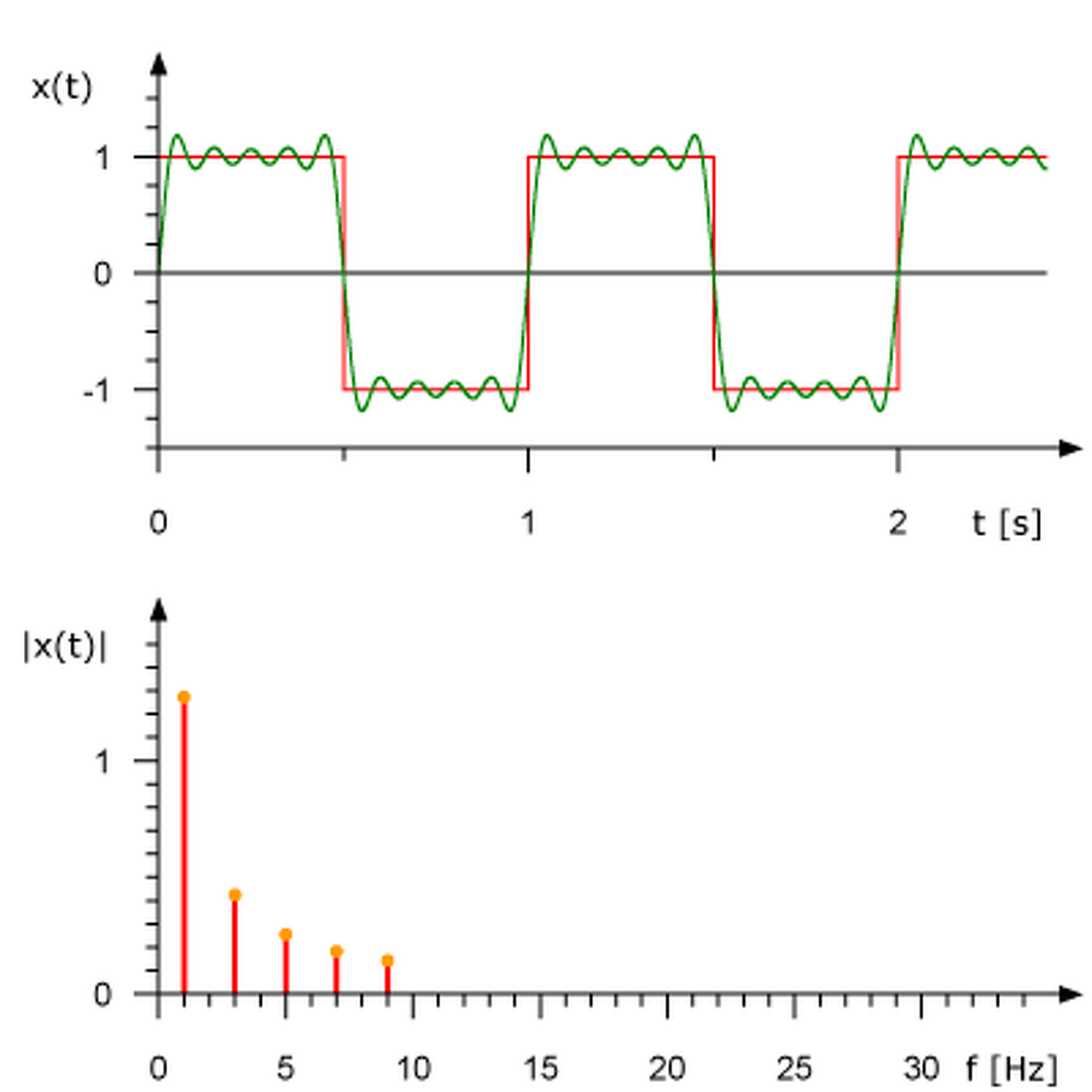

(#) tbarath válasza nagym6 hozzászólására (») Aug 28, 2017 /
OK, de trafó szekunderhez bőven jó az 1 kHz-es trueRMS, akár még a 100 Hz is elég lenne...

(#) Doky586 válasza tbarath hozzászólására (») Aug 28, 2017 /
„bőven jó az 1 kHz-es trueRMS, akár még a 100 Hz is elég lenne”
Egy 1 kHz-es trueRMS műszer ezt látná egy 100 Hz négyszögjelből (pl grace után): (melléklet). szóval annyi mint egy saccométer..
És ez még csak a tápegység, szóval ez kevés frekire (pontatlan)
