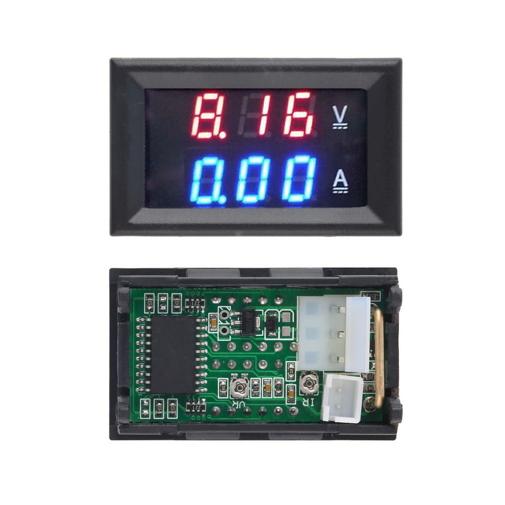

Ha igaz, a selyemúton van már a képen látható kombi mérő, 100V-os és 10A-es mérési lehetőséggel. Egy elektroncsövekhez használható, állítható tápegységbe szánom, ahol 4-500V-os és 1A-es méréshatár lenne szükséges. Praktikusan a söntöt átvariálom 10-ed részére, valamint egy külső osztóval megoldom az 1000V-os méréshatár bővítést. Az 1A-es söntöt miből célszerű megcsinálni? (Vagy próbáljam meg az eredeti söntöt kiépítés után elcsiszolni vékonyra...?) A hozzászólás módosítva: Jan 30, 2016
Hello! A söntöt manganinból szokás készíteni. De ezt a keresztmetszetének tizedére csiszolni necces feladat lesz. (Nekem nincs ilyenem, de ha jól emlékszem arra amit olvastam, 75mV-os a sönt.) De kérdés, hogy a tizedesponttal mit fogsz kezdeni. Mert maximum le lehet ragasztani/festeni, viszont tudtommal ez méréshatárt szokott váltani. Vagy is pld. ha a feszültséget 10V alá letekered, fel fog "ugrani" a szám egy helyértéket..
Köszönöm a választ... Tovább megyek, 100mA lesz a kívánatos max árammérés, ide lesz belőve egy áramgenerátor is. Kérdés, hogy erre az áramra mit változik a sönt ellenállása. A Voltmérő kizárólag 1000V-os (ca. 100-500V=) feszültségeket hivatott kijelezni, remélem így nem fog vándorolni a kijelzés...
Az a baj, hogy ez a kijelző nem sima 200mV-os, hogy át lehessen könnyen alakítani. Ha le is osztod az 1000V-ot max. 100V-ra, akkor is 100 fog megjelenni a kijelzőn. A kijelző mellé rajzolsz még egy nullát, vagy fejben felszorzod tízzel? Az árammérés résznél pedig 10.0 a max kijelzés, ebből sehogy sem lesz 100, maximum, ha a pontot figyelmen kívül hagyod. Meg kell nézni egy youtube videót, hogy van-e méréshatár váltás.
A pontokat lefestem , ha megjönnek, ki tudom próbálni, mit tudok kihozni belőle...

Sziasztok !
Van egy pontosan ilyen panelmérőm. Az a gond vele, hogy 3 A átfolyó áramnál kb 60 mV-os értéket mutat. Az IR trimmer tekerésével a mutatott érték nem változik. A söntön kb 120 mV feszültség van a fenti terhelésnél, ami szinte egy- az egyben megjelenik a mérő csip 15-ös lábán. Mi lehet a hiba ? Hogy lehetne "megjavítani" vagy kiegészíteni, hogy reális áramértéket mutasson ?
