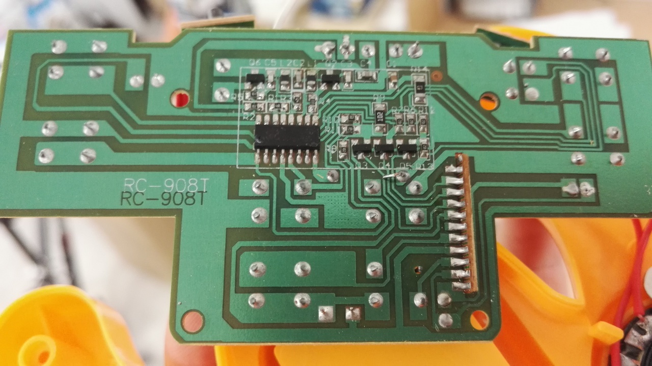

(#) TGer hozzászólása Jan 25, 2017 /
Kedves profik,
Unokaöcsém karáncsonyra kapott távirányítós darujával pár héten belül gondok adódtak. A tünet az hogy a daru csak akkor működik, ha a távirányító antennáját nagyon közel teszem a vevő antennájához. Kb 1-2 cm-re. Ha ennél messzebb van akkor nem reagál. Új elemekkel is próbáltuk, nem az a gond. Beteszek két képet a távirányítóban lévő nyákról, hátha segít.
A segítséget előre is köszönöm!
(#) Medve válasza TGer hozzászólására (») Jan 25, 2017 /
Szia, talán az antenna, vagy annak csatlakozása sérülhetett meg. Tégy egy drótdarabot az ANT jelű forrpontra. Jobb? Sőt, lehet az antenna előtti tekercs is szakadt, ellenőrizd azt is. Tedd a drótot a tekercs elé, a C4-hez.
A hozzászólás módosítva: Jan 25, 2017
(#) Lucifer válasza TGer hozzászólására (») Jan 25, 2017 /
Ez itt nem vezet át véletlenül?
(#) TGer válasza Medve hozzászólására (») Jan 25, 2017 /
Köszi a tippeket, Lucifer észrevétele bizonyult helyesnek.
(#) TGer válasza Lucifer hozzászólására (») Jan 25, 2017 /
Ez volt a gond. Hihetetlen hogy mennyire igénytelen a cucc, ilyen banális hülyeségre nem is gondoltam.
Milyen hasznos egy jó minőségű fotó!! És egy szemfüles fórumtag!
Áh ez meseszép, tegnap robbantottunk szét egy 180V-os tápot egy injektorteszterből, és egy marék óngolyót lehetett kipizkálni belőle.
