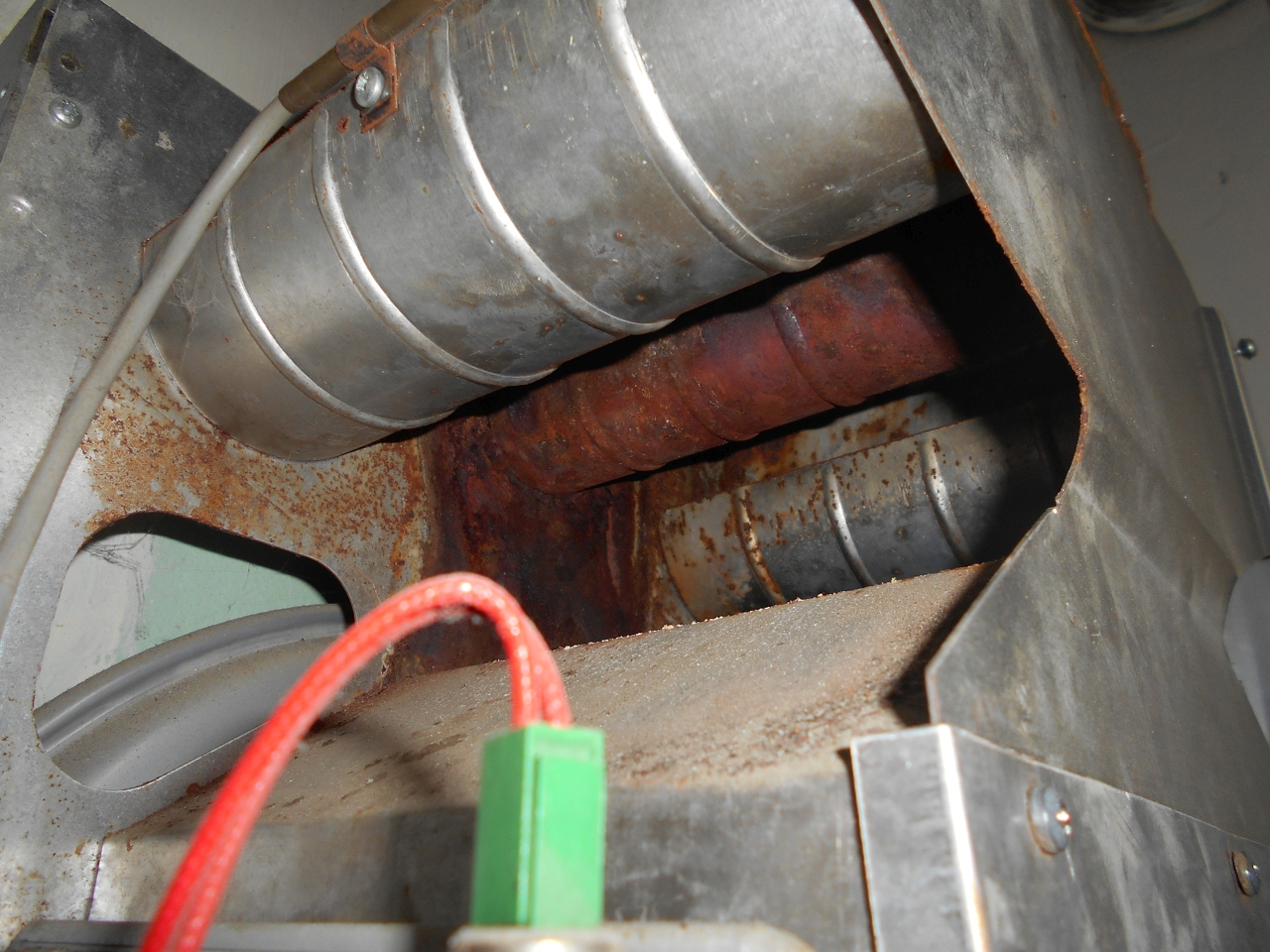

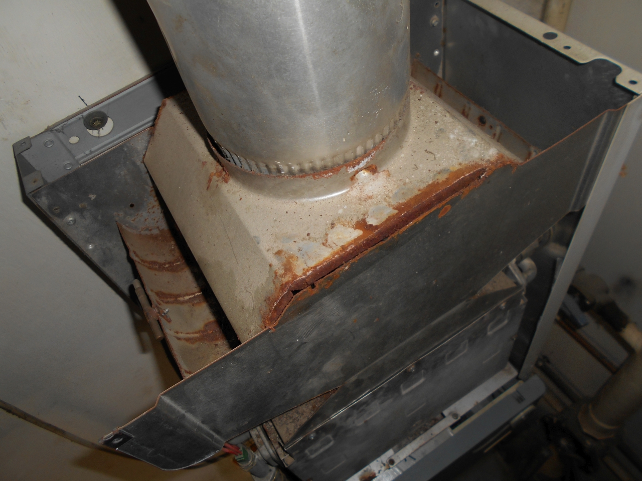

Ki hogyan látja? Javítható a deflektor? Nem érdemes? Újra kéne gyártani?
Olasz .... kiderült hogy ténylegesen Qudariga T2 23 MI a típus, nem feltétlen lehet hozzá beszerezni alkatrészt, esetlegesen javításra lesz ítélve, és tudni kéne hogyan.

Jó a huzat a kéményedben, mert akkor csinál ilyet?!
Porrá rozsdásod a deflektor, ha lecsapódik a pára.
Menj el egy lakatoshoz, pik-pak lehajtogatja!

(#) Wind-Storm válasza merciabc hozzászólására (») Okt 24, 2017 /
Köszönöm a válaszod!
Inkább alumíniumból hajtogassa, ha tudok olyat kérni, hogy ne korrodálódjon el?
A huzatot ellenőrizni fogom. Rossz huzat esetén állhat elő ilyen?
A kémény állítólag korábban már beomlott, olyan előfordult.

(#) merciabc hozzászólása Okt 24, 2017 / 1
Meg ne merje lehajtogatni alumíniumból a deflektort senki se!
A füstgázban lévő kénsav egy hónapon belül széteszi az egészet!
Vagy acéllemez, vagy kórlemez.
Az bírja!

(#) Gombszem válasza merciabc hozzászólására (») Okt 25, 2017 /
Volt nekem régen egy FÉG V4 vízmelegítőm, mellette egy C21 kazán. A füstcső alumíniumból volt. 25 év alatt sem rohadt szét, sőt semmilyen nyoma sem volt belül. Ez meg hogy van akkor?

(#) merciabc válasza Gombszem hozzászólására (») Okt 25, 2017 /
Ha tökéletes az égés, nem is keletkezik kondenz sav, de mint a téma elindításának példáját nézd meg!
Nem hiába gyártják a deflektort acéllemezből!
Ha nem tökéletes az égés, vagy a kéménynél ha még nem elég meleg, kicsapódik a savas pára!
Azért van a kondenz gyüjtő-edény a szigetelt kémények alján!
