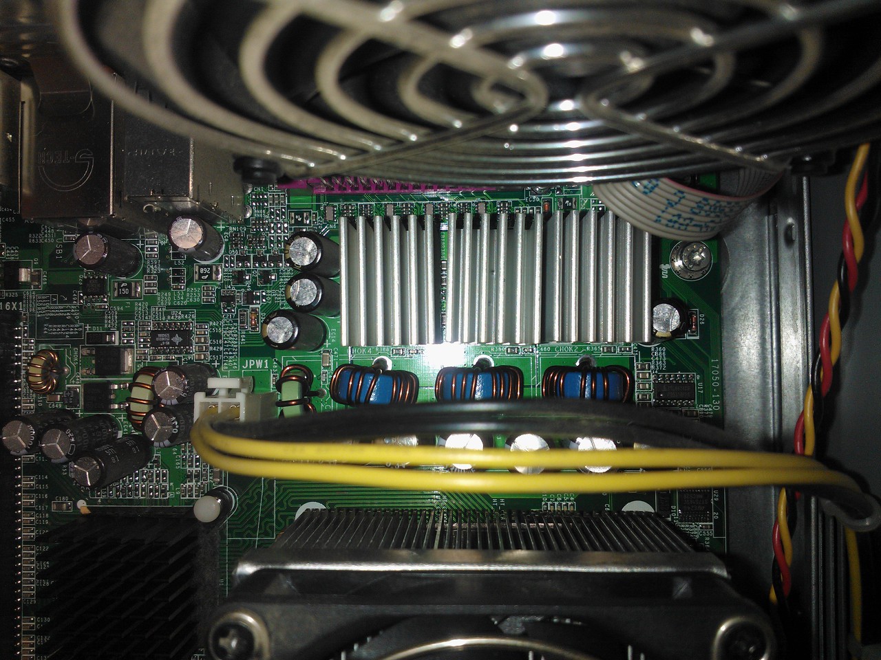

Azokkal a kékekkel érdemes e foglalkozni ? mármint a porvas gyűrűvel ?
Persze, csak kicsi az átmérője ahhoz hogy az ujjadra tudd húzni.
