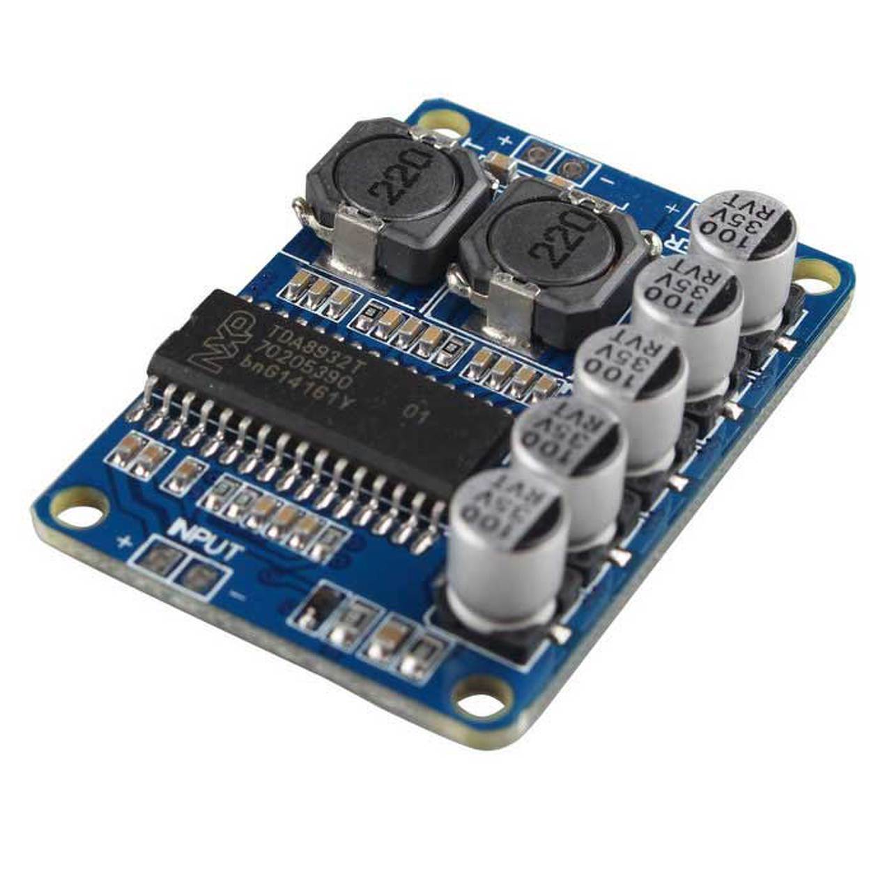

(#) aranyef hozzászólása Nov 3, 2017 /
TDA8932-vel megépített ebay-es modul-ról szeretnék érdeklődni.
Van-e mód hogy az alapzajt csökkentsem?
A modulok trafós tápról mennek 3x 4700µF 20VDC
Hallok igy is némi alapzajt. (50mV p-p szkópon)
A meghajtása OPA2132-vel történik (aktiv hangváltók-2 utas hangfalba) igy nem hiszem hogy ez a fokozat termelné a zajt (szintén trafós stabil +-18V táppal)
Nincs brumm-földhurok a vezetékelés rendben van -csak zene/jel nélkül nem olyan csendes mint pl egy LM3886.
Elképzelhetö hogy a kimenő LC szűrők cseréje megoldaná a dolgot?
(#) Skori válasza aranyef hozzászólására (») Nov 3, 2017 /
Tartok tőle, hogy ez egyszerűen ilyen. A Texas gyártmányú IC-kre épülő végfokokkal jobb a tapasztalatom. Bővebben: Link
Amúgy valószínűleg az 50mV zöme kapcsolófrekvenciás összetevő, és nem ekkora a zaj, hanem mV nagyságrendű, de az is elég, hogy hallható legyen. A D osztályú erősítők egyébként gyakran reagálnak megnövekedett zajjal , földhurokra, a vezetékezés legkisebb hibáira, nem kellő árnyékolásra, zavarokra, rossz elrendezésre... De a különböző áramkörök, kapcsolások, alkalmazott nyáktervekre épülő erősítők, műszaki jellemzői között is hatalmas különbségek lehetnek.
A hozzászólás módosítva: Nov 3, 2017
(#) tothbela válasza aranyef hozzászólására (») Nov 3, 2017 /
Ahogy Skori említette, az már ilyen. Nekem is van több TDA modul. A nagyobb testvérekből használtam fel több példányt. Annyi az előnye, hogy nem melegszik, mint egy "AB" osztályú, és ezzel ki is merült az előnye. Ha csak ez a cél, akkor jó választás. Egy cipelhető erősítőhöz házibuliba első osztályú. Viszont nagyon beleszerettem egy TPA3116 alapú erősítő modulba. Egész nap szólhat, nem idegesít a hangja. Szép a tere, zaj akkora, hogy nem hallom. Bónuszként, hogy egy aukción vettem az Ebay-en 800 forintért.
(#) aranyef hozzászólása Nov 4, 2017 /
Köszönöm a válaszokat.
Sajnos nekem 20VDC feszültséggel már melegszik-szimplán nyugalmi helyzetben is 60 fok fölé megy.
Kellett egy 6 mm vastag alu közdarab rá és fejjel lefelé erősítettem az alap lemezhez.
Sajnos akkor nem megfelelő választás volt.
Sebaj- veszek TPA31** -et kipróbálni vagy maradok az AB osztálynál
Otthoni "hangosításhoz" kell igy az alapzaj nem lehet kompromisszum tárgya.
Ráadásként BT-on keresztül. Tudom-tudom a BT nem épp audiofil de a vevő KRC-86B LiIon celláról működik -ennek igy megfelelően alacsony az alapzaja
(#) Skori válasza aranyef hozzászólására (») Nov 4, 2017 /
Nekem a korábban belinkelt oldalon szereplő erősítőm üresjárásban kb. 3W-ot vesz fel a hálózatból. Ebben benne van a tápegység saját fogyasztása, a hangszín szabályozó, és a két végfok fogyasztása is...
(#) aranyef válasza Skori hozzászólására (») Nov 4, 2017 /
Nem a fogyasztás zavar hanem hogy üresben hangja van a hangfalaimnak.
Csak a BT modul működik akkumulátorral-mert hálózati táppal bizony zajos az is.De rendelek TPA modult és leirom majd a tapasztalataimat. Annyit még hogy egyelőre minden deszkamodell-mert burkolatba szeretném rakni a majd számomra megfelelő 2x 2 utas erősítőt
A hozzászólás módosítva: Nov 4, 2017
A fogyasztás és a melegedés szorosan összefügg:
„Sajnos nekem 20VDC feszültséggel már melegszik-szimplán nyugalmi helyzetben is 60 fok fölé megy”
Ezt elfogadom.
Nem volt még dolgom ilyen D osztályú erősítővel. Gondolom a melegedés itt is számottevő,csupán sokkal kisebb felületen-ergo az eldissziplált hőmennyiség is kisebb.
De nem is baj-mert megoldottam az IC-k melegedését -lásd korábbi HSZ-em
Köszönöm a segítő szándékod-minden esetre.
