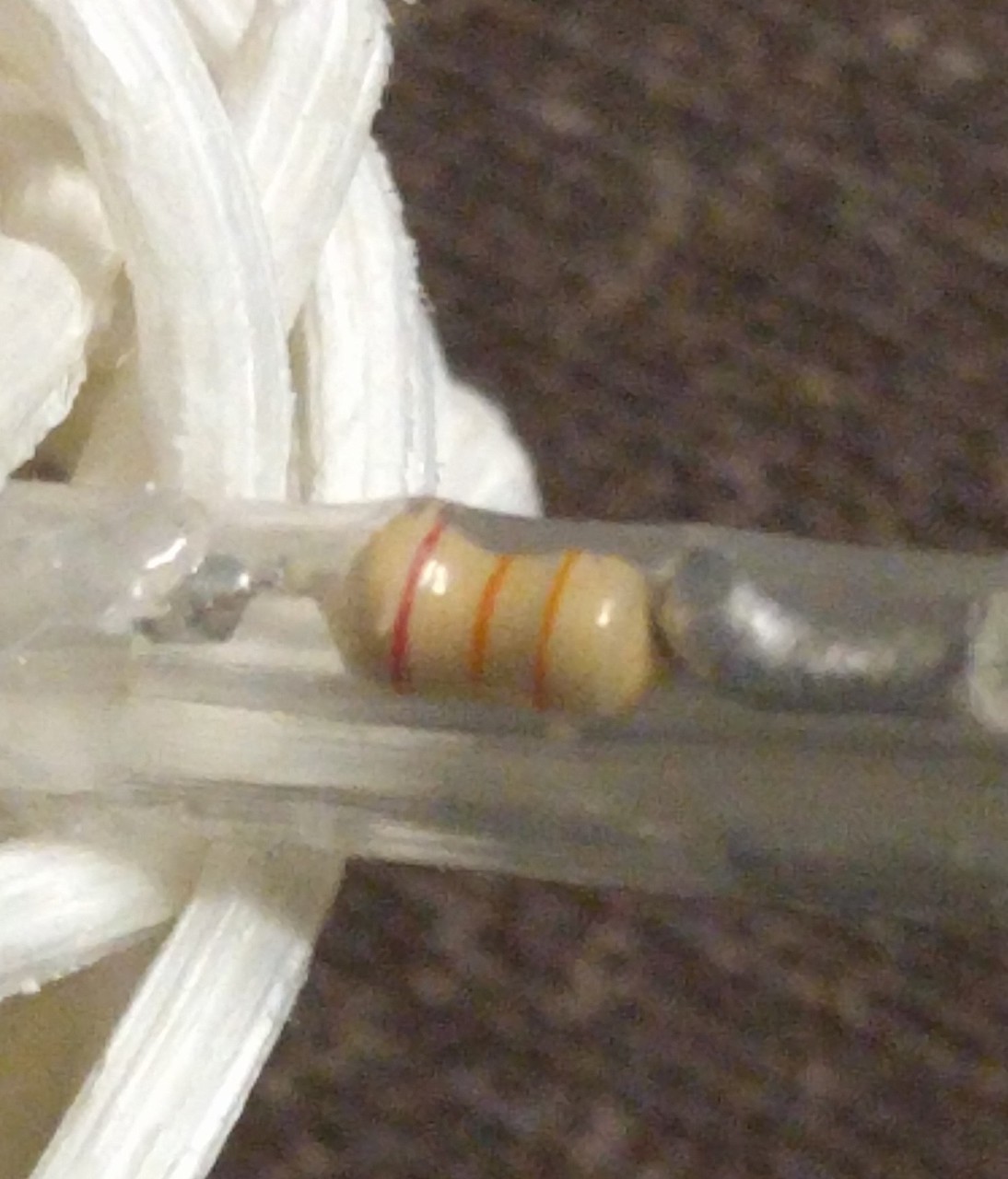

Kibogiztam, mindharom kabel vegigmegy, az egyik megszakitasmentesen a vegeig es ott csatlakozik, a masik ketto felvaltva sorban a ledekre.
A feszültséget a kontroller kimenetén mértem 0.5V-ot, kereken. Lehet ilyen keves? Sajnos elso mozdulatra megszikraztattam a kontrollert es csak a ledek fele vilagit, nem tudom szamit-e.
És még azt lattam, hogy a ledek elott van egy-egy barna ellenallas(?), a vegein egy sotetebb es egy vilagosabb csikkal, szamit?

Nem tudnád lerajzolni a kapcsolásukat? Nem teljesen értem, így gondolod, csak minden egyes LED-nek külön ellenállása van? Vagy a két külön ágon van egy-egy? Esetleg a közös ágon, mint a képen? (ha mindnek lenne ellenállása, az lenne a legjobb, de kicsit meglepő volna ilyen "pazarlás")
Lefotóznád a színkódját? Ha esetleg kiolvasnád, akkor a széléhez közelebbi csík az eleje. A fél volt mindenképpen kevés kimenetnek is, de egy LED-en kellett volna mérni, viszont valószínűleg az is téves érték lett volna, úgyhogy mindegy. A kontroller is mindegy, remélhetőleg a LED-ek rendben vannak. Ha úgy vannak kötve a LED-ek, mint a linkelt képen, sokkal egyszerűbben meg lehet oldani.

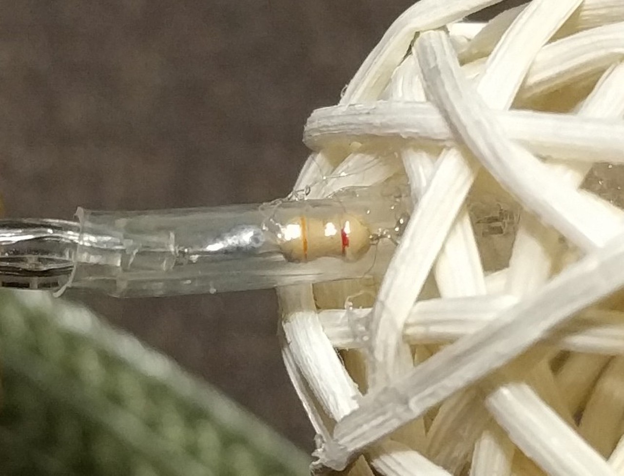

(#) polcsa válasza antiktelefon hozzászólására (») Dec 5, 2017 /
Lefényképeztem a dióda alját, remélem jól látszik, hogy mi az.
Illetve lerajzoltam a kábelezést.

Ja, végignéztem és 16 előtt van az a barna kis ellenállás(?), 4 előtt nincs.

(#) antiktelefon válasza polcsa hozzászólására (») Dec 5, 2017 /
Akkor úgy van, ahogy gondoltam Kicsit más jött le nekem, az írásodból. De akkor marad az eredeti terv. Hány LED előtt van ellenállás? Két csík kevésnek tűnik, minimum 4 kéne, nincs közte még két halványabb csík?

Fura, de az első 16 LED előtt van ellenállás(?), az utolsó 4 előtt nincs. Illetve körönként nézve az első 8 előtt van és az utolsó 2 előtt nincs.
Kerestem egy másik gömböt, amin jobban látszik a jelzés, de csak 3 csíkot látok.
Sorba kötött LED-eknél a több ellenállás azt jelenti, hogy jelentős teljesítményt fűtenek el, amire nem elég egy darab ellenállás. A vezérlő alkatrészeinek elrendezéséből elhelyezéséből lehet, nincs benne táp, főleg mivel a villogás miatt nincs fix áramfelvétel. Csak egyenirányítják és a felesleget elfűtik.) Az 10 LED-nél nem kevés, olyan 3W körül van. 3 sávos ellenállás létezik, ez így vagy 23k vagy 3k3. A 10 LED nyitófeszültségét 32V-nak véve, 8*3k3 esetén olyan 10-11mA lenne a LED-ek árama, így én erre tippelek.
Ez esetben az áramkörben 32V táppal nem tud 1,2mA-nál több "folyni", és alapból sem működne. (zárójelesen megjegyzem, hogy egy diódával kiegészítve 230V-os hálózatról szépen menne, de azt próbáltad elkerülni)
Szóval két eset marad: vagy egy fordított diódán át rákötöd a hálózatra, és marad veszélyes, vagy minden egyes ellenállást rövidre zársz, és raksz a sorok elé egy 120R körüli ellenállást, 32V-ról táplálva.
