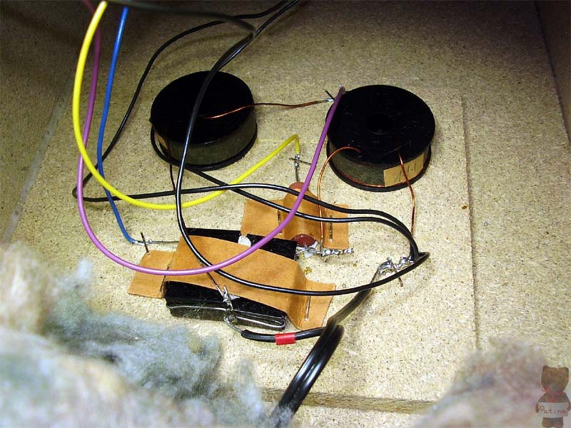

Helló!
Tudna - e valaki videoton dc2080 kapcsolási rajzzal , vagy esetleg a kondenzátorok pontos értékével szolgálni. A problémám ugyanis az , hogy közép-magas tartományban eléggé (számomra hihetetlen mértékben) halkak , illetve kvázosan szólnak. Belenéztem kiszáradt elkot keresni és találtam is egyet , de az szerintem cserélve lett. Tehát szükségem lenne a pontos értékekre, és esetleges kapcsolásra is a biztonság kedvéért. Segítségeteket előre is köszönöm.
Hát értékekkel nem tudok szolgálni, de olvasd el ezt: http://forum.hangszoro.net/showthread.php?tid=99 A 19 hozzászólásnál van kép a váltóról. A hangszórókészlet eredeti? magas: 1544-477 HG1.9/1308 közép: 1544-427 HB10/1018 mély: 1544-529 HA20/1058 Esetleg közép javítás/csere és magas pille csere? Ez a közép van a DC2550-ben is és a habszél cserés lehet már bőven rajta. http://hangszoro.net/h2000/alkatresz HB10 habszél és HG1.9 pile Sikeres javítást és jó zenehallgatást. Üdv.
Kiindulási alapnak ez is jó lesz, próbálkozz meg ezzel :
C1: Remix C223 2,2µF M 250V C2: Remix C223 4,7µF M 100V R1: Remix R615 8R2M 5W L1: 680 uH L2: 820 uH A hozzászólás módosítva: Feb 23, 2018
A 2050 és a 2080 esetében egy közös hangszóró sincs, a magas meg még dóm is az utóbbiban. Az általam linkelt fórumon látható képen a 2080-as váltó 3 tekercset és 3 Remix kondenzátort tartalmaz. Ez a 2050-es váltó így nem igazán nevezhető kiindulás alapnak SZVSZ. Üdv.
Ez az egyetlen hangváltó rajz ebben a topikban, amit feltettem.
![]() Tehát valahol el kell kezdeni. A DC2050-esnek valóban jobb is a hangja a DC2080-ashoz képest. Igaz, ez nemcsak a váltón múlik. A hozzászólás módosítva: Feb 23, 2018
Az a 3 kondenzátor igazából csak kettő, mivel párhuzamosan van kötve és az eredője van a rajzon.
Nem eredeti a közép , vadiúj xxxx-427-es. A többi eredeti. Van egy 2050e-m és a különbség hihetetlen. Innen gondolom , hogy valami nem ok. Furcsán monacor kondi van a közép előtt , ami gyanús régi videotonban. Az érték egyébként ha jól nézem stimmel. Viszont ez egy elko. Lehet hogy kiszáradt?
Elko nincs sem a DC2050-ben sem a dc2080-ban. Leírtam, milyen kondenzátor van benne.
