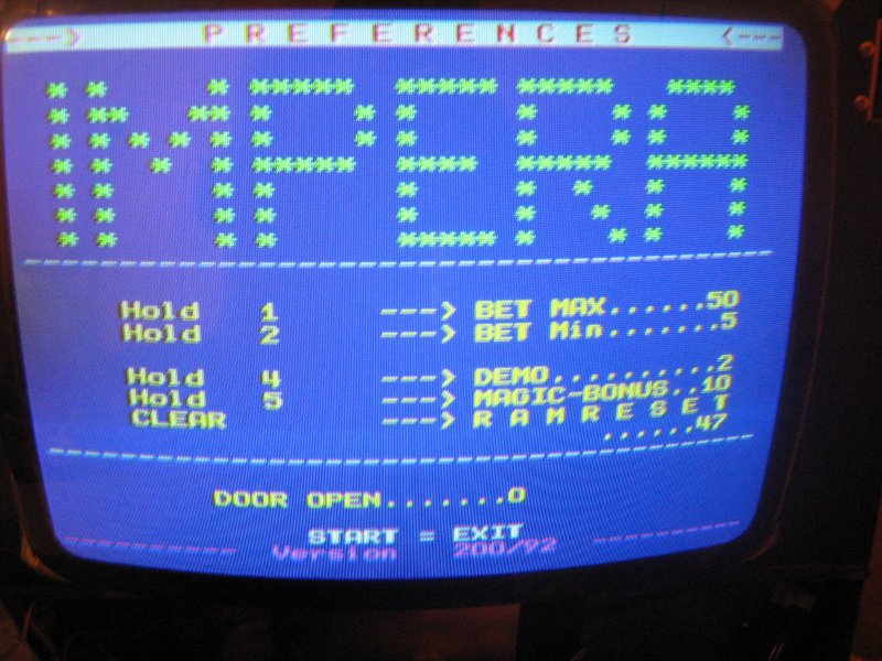

nekem egy magic card pókergépem van originál impera progival most vetem az a gond hogy mikor játék közben pontot kapok amit lehet duplázni ako két funkciónak kellene leni két különböző gombon 1 lefelezem a kapott pontot és duplázok továb vagy az égészet felirom nekem nem működik a duplázás mintha nemis volna olyan
pedig minden fle programon lehet felezni a gombok bekötését átnéztem az ugynézki rendbe van de akor nem értem mi lehet a gond valaki tudna ebben segíteni
Azt hiszem DIP-SW allitas a gondja. Most nincs keznel a doksija de ha nem boldogulsz majd keresek. Vagy be kell menni a Setup menube, es onnan lehet birizgalni a beallitasokat.
igen ezt már mondták meg gondoltam is rá de nem tudom hogyan kellene álniuk 2 darabra rájöttem de mikor megvettem mindegyik OFF on alt
a kópia programokon teljesen elboldogulok de az originál nekem nehezebb dió
a beállítással is van gond mer mikor megvettem akor az alap 10 töl 100 ig ment de én azt hiszem leformáztam
tudod mikor ki írja h swich and off masin mikor megint bekapcsoltam akkor vissza ált alap beállításra és most nem lehet csak 10 -- 50 ig menni az alappal ezt sem értem mért és hol kellene álltani rajta

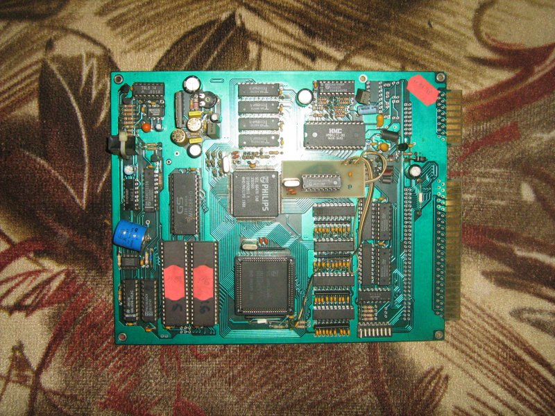

Nem egészen ezzel a géppel kapcsolatos a gondom, de közelebbi témát nem találtam, azért ide írok. Talán tudtok segíteni. Eddig nem sok közöm volt a játékautomatákhoz, játszani sem szeretek. Nemrég a zsibin megláttam egyet, valami megszállt, és megvettem. Villamosmérnök vagyok, hobbiból sok mindennel foglalkoztam már, sok mindent megjavítottam, reménykedtem, hogy ezzel is jutok majd valamire. Sajna nem így történt. Ez egy VENUS-OPTIMUS márkájú automata, és a STELLA ELECTRONIC GmbH gyártotta kb. 15 évvel ezelőtt. Nekem kívülállónak, egy nagyon korrektül felépített jó kis masinának tűnik, nem egy barkácsmunka, az biztos. A gépnek mindene megvan, és kívül is, belül is egész jó állapotban van. Egy rakás égő van benne (több, mint 100), néhány ki volt égve, ezeket pótoltam, de itt el is akadtam, nem megy tovább. Kéne valami rajz, ami alapján folytatni tudnám. Ha rendes automata már nem is lesz belőle soha, legalább egy demo programot el kéne tudnom indítani rajta, mert így olyan élettelen az egész (jó lenne ha a lámpái villognának, meg a kerekek is foroghatnának néha). Tudnátok nekem segíteni? Ha kell küldök fényképet az egészről, vagy bármelyik részéről. Próbáltam néhány áramköri részletét megfejteni, és részben sikerült is. Tudom az égők vezérlésének módját, vagy a motorok forgásvezérlését, de ezeket külső jelekkel elindítani nagyon bonyolult lenne, szóval az igazi az lenne, ha ezt a gép önmaga tudná csinálni (valamikor gondolom csinálhatta). Nagyon örülnék, ha segíteni tudnátok valamiben. Ha ez a téma itt idegen ettől a fórumtól, írhattok egyenesen az emilcímemre is: neon-line@freemail.hu Üdvözlettel Rózsavölgyi Iván Szombathely
Régebbi gépeknél gyakori hiba, hogy az IC-k nem jól érintkeznek a foglalatukban. Esetleg azokat mozgasd át. Tápfeszültséget kap a vezérlő egyáltalán? Kezd ott a hibakeresést.
Természetesen a tápfeszekkel kezdtem. A tápegységen mindegyik meglétét ledek jelzik, de külön is rámértem minden egyes kimenő csatlkozónál. A tápfeszek rendben vannak. Foglalata csak a proceszornak (MC 68EC000), és az epromoknak (M27C1001) van. Az epromokat kipróbáltam, de a processzort nem tudom hogyan kell kivenni, még nem volt dolgom processzoros kütyükkel, ez az első. A panelekhez menő csatlakozókat szintén végignéztem, ott is minden rendben. Ez egy szépen összerakott, stabil kis készüléknek néz ki. Van rajta több szervízcsatlakozó is. Az egyik gondolom valamilyen speciális készülék számára, a vezérlőpanelen, a másik egy sima soros port egy normális számítógép számára. Egyiket sem próbáltam. A vezérlőpanelen van két hibajelző led, az egyik villog, illetve a gép az egyik kijelzőjén F..1-es hibát jelez. Ezek nem tudom mit jelenthetnek, pl. ezért sem ártana valamilyen leírás. A gép modulrendszerűen épül fel. Gondolom ezek a modulok más más hasonló gépekben is előfordulhatnak. Tudok fényképeket küldeni. Ha valakinek van játékautomatákkal kapcsolatos tapasztalata, az esetleg ráismerhet valamelyikre, és talán úgy tud segíteni. Nem kell, hogy a gép minden funkciója tökéletesen működjön, én megelégszem azzal is, ha egy valamilyen demo el tudna indulni rajta. |
