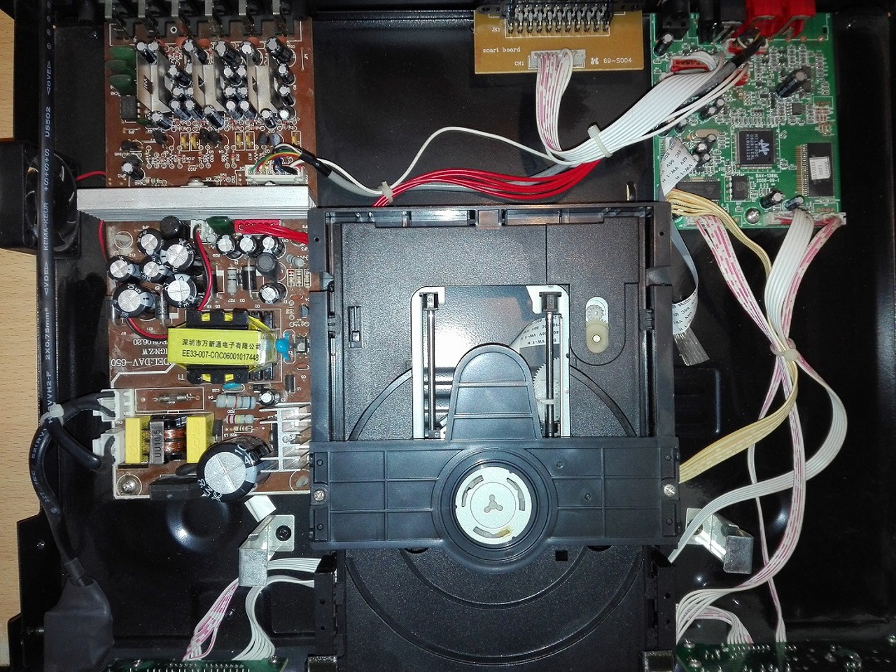

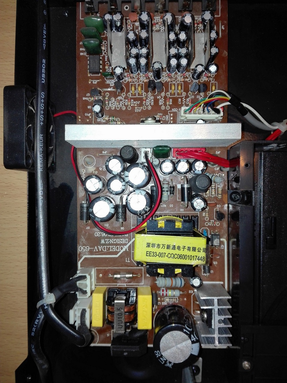

(#) kismokesz hozzászólása Dec 16, 2017 /
Itt vannak a képek. Illetve még anyi hogy valakinek a csatlakozó kiosztás nincs meg? Mármint arra gondolok hogy a hangszoró kimenetek illetve a táp kimenetre gondolok
ha jól olvastam az ic-ről akkor D7377-es. itt a pdf hogyan tovább?
(#) Inhouse válasza kismokesz hozzászólására (») Dec 16, 2017 / 1
Sehogy. Nem a végfok kell, ha ott csatolsz be, akkor nincs hangerő/hangszín, stb. állítás, nincs mivel átkapcsolni.
Ez a kütyü elég minimálkoncepciós...khmm..nincs külön tunerje sem, minden egy lapra integrálva a végfokon kívül. A főpanel IC-iről kellene kép, típus, főleg arról az oldalról, ahol az antenna kábele csatlakozik. Van-e középhullám, vagy hosszúhullám (MW-LW) sáv a rádión?
A főpanel ic az elejébe van? Számitógépet. Usb hangkártya nem lenne jó? Azon van 3,5 jack.?
Itt vannak a további képek. A kijelző oldalán nincs semmi.

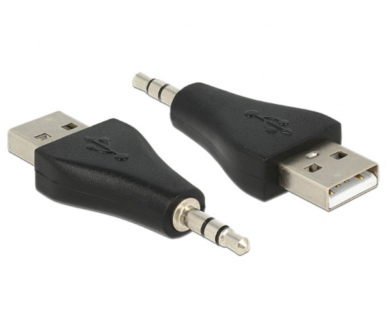

Illetve ha usb-be dugnék egy usb-t a másik vége 3,5 jack lenne nem oldaná meg?
Ilyenre gondolok.
A hozzászólás módosítva: Dec 16, 2017
(#) zolika60 válasza kismokesz hozzászólására (») Dec 16, 2017 /
Az USB digitális jeleket fogad, nem analógot.
(#) kismokesz válasza zolika60 hozzászólására (») Dec 16, 2017 /

(#) teglascs válasza zolika60 hozzászólására (») Dec 18, 2017 /
Akkor az a képen látható dolog mire való? Tuti nem működik?
(#) Gafly válasza teglascs hozzászólására (») Dec 18, 2017 / 1
Dehogynem működik. Azt csinálja, amire való. Pl. Ipod töltés.
(#) kismokesz válasza Gafly hozzászólására (») Dec 18, 2017 /
Fejegységen keresztül szólna a zeme.
(#) teglascs válasza kismokesz hozzászólására (») Dec 18, 2017 /
Hát az nem fog menni ezzel...
