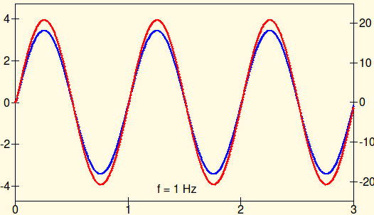

![]() Már hogy ne tenné tönkre? Persze hogy tönkreteszi, mert nem arra van tervezve! A nagyon nagy hangszórókat annyira nem ismerem, de szerintem nincs a világon olyan hangszóró amit 100W szinusz ne tenne tönkre. Ezért kötnek rá inkább 2-300W zenei jelet, mert azt majd bírni fogja, lévén hogy azzal töredéke átlagteljesítményt kap.
