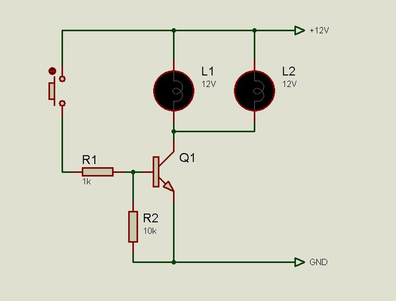

A csatolmányban van egy kezdetleges CAN-BUS elektronika Vonóhoroghoz természetesen a Relés kivitel már többször alkalmazásra került, most viszont úgy gondoltam hogy mi lenne ha egy kicsit fejleszteném a dolgot.
Azonban akadtak problémák:
1: kapcsoláskor a tranzisztornak nem lehet nagyobb feszültsége mint "járó motornál mikor a generátor tölt"11V (Feszültség generátorral oldottam meg a tápozást ideiglenesen.)
2: Akkumulátoros tesztnél azaz mikor nem jár a motor és nem tölt a generátor 12,5V nál pedig a vezérlő feszültség 5V körül a jó
Természetesen ebben az állásban ezekkel a tranzisztorokkal ez a helyzet mivel csak néhányat próbáltam és lehetséges hogy van olyan ami ezeket az apróbb problémákat át hidalja.
Akinek van javaslata az átalakításra az kérem írja meg nekem válaszát.
Üdv Robi
pista.pdf
(#) Bakman válasza jediteam hozzászólására (») Máj 21, 2017 /
Kicsit zavaros, amit írsz. Hol van itt a CAN busz? Tranzisztort nem illik így vezérelni, bázisellenállás nélkül. NPN tranzisztorokkal nem lenne jó? Lásd melléklet.

(#) KTobi válasza Bakman hozzászólására (») Máj 21, 2017 /
Ha az összes autó kukája pozitív logikával működik, akkor te nem csinálhatod negatívra. Ha csak saját magadnak akarod még lehet, de senki mással nem leszel kompatibilis. (CAN busz, áramfigyelés a kiégett izzóra?)
jediteam: A tranzisztort nem kapcsolná be az ellenőrző áram? Ugye az újabb kocsik figyelik az izzók állapotát, azért is nem lehet direkt párhuzamosítani, mert nagyobb terhelésre tilt. Ez a figyelő áram/feszültség okozhat nem várt kapcsolást.

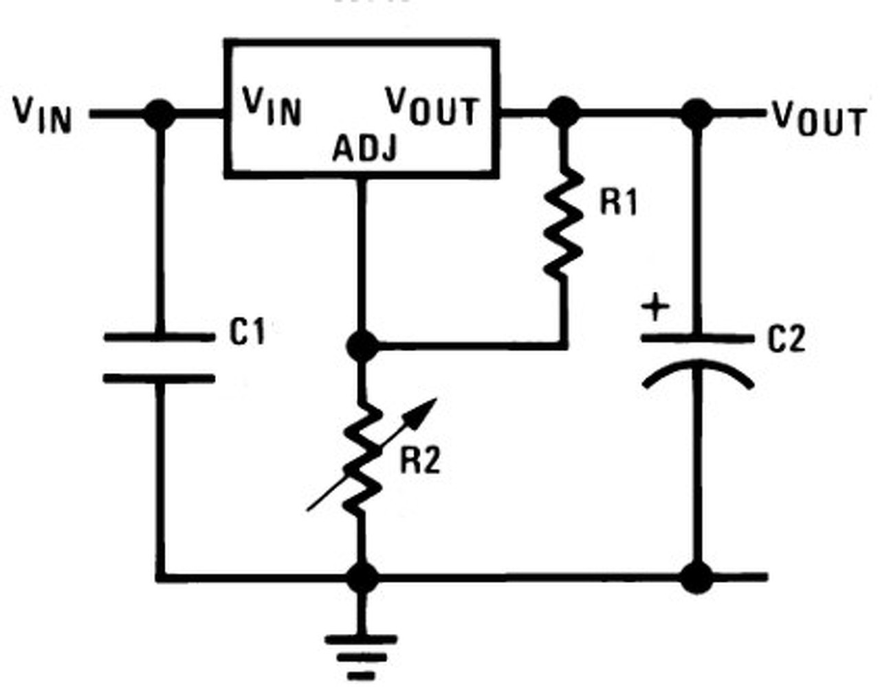

(#) b_dani92 hozzászólása Jún 9, 2017 /
Olyan problémám lenne, hogy az alábbi változtatható kimeneti feszültségű LD1117v helyére fix értékű LD33V stabilizátorra cserélem akkor mekkora lesz a kimeneti feszültség értéke?
Az ld1117V katalógusában megtalálható a helyes méretezés én úgy építettem meg az áramkört, azonban az egyetemen megkérdezték hogy mi van akkor ha ebbe kapcsolásba a fix ld33V kerül? Mennyi a kimeneti feszültség? Erre a kérdésre szeretnék választ kapni!
Én úgy tudom hogy a kimeneti feszültség magasabb lesz, próba panelon megmértem a valóságban 4,06V feszültség jön ki ezzel a kapcsolásban!
Az lenne a kérdésem hogy ez miért van illetve ezt hogy lehet kiszámolni hogy számolással bizonyítható legyen?
Köszönöm előre is a választ!
(#) Kovidivi válasza b_dani92 hozzászólására (») Jún 10, 2017 /
Szerintem: az out és adj(gnd nevű a 3.3V-os stab-nál) lábak közé stabilizál 3.3V-ot, tehát az R12-re, ezen az ellenálláson lesz 3.3V. 3.3V/220ohm=15mA, ez az áram fog folyni. Meg kell nézni, az adj(gnd) lábon mennyi áram folyik (stab. fogyasztása), ezt összegezni a 15mA-rel, majd feszültséget számolni R13-n. Ekkor tudod a két ellenálláson jelen levő feszültséget, ezeket összeadva megkapod mennyi lenne a kimeneten a feszültség. A 7805 természetesen korlátoz, csak úgy, mint a 3.3V-oa stab drop-ja is levonódik. De a korrekt válasz, hogy ki kell venni az ellenállásokat, R13 helyét pedig rövidre kell zárni.

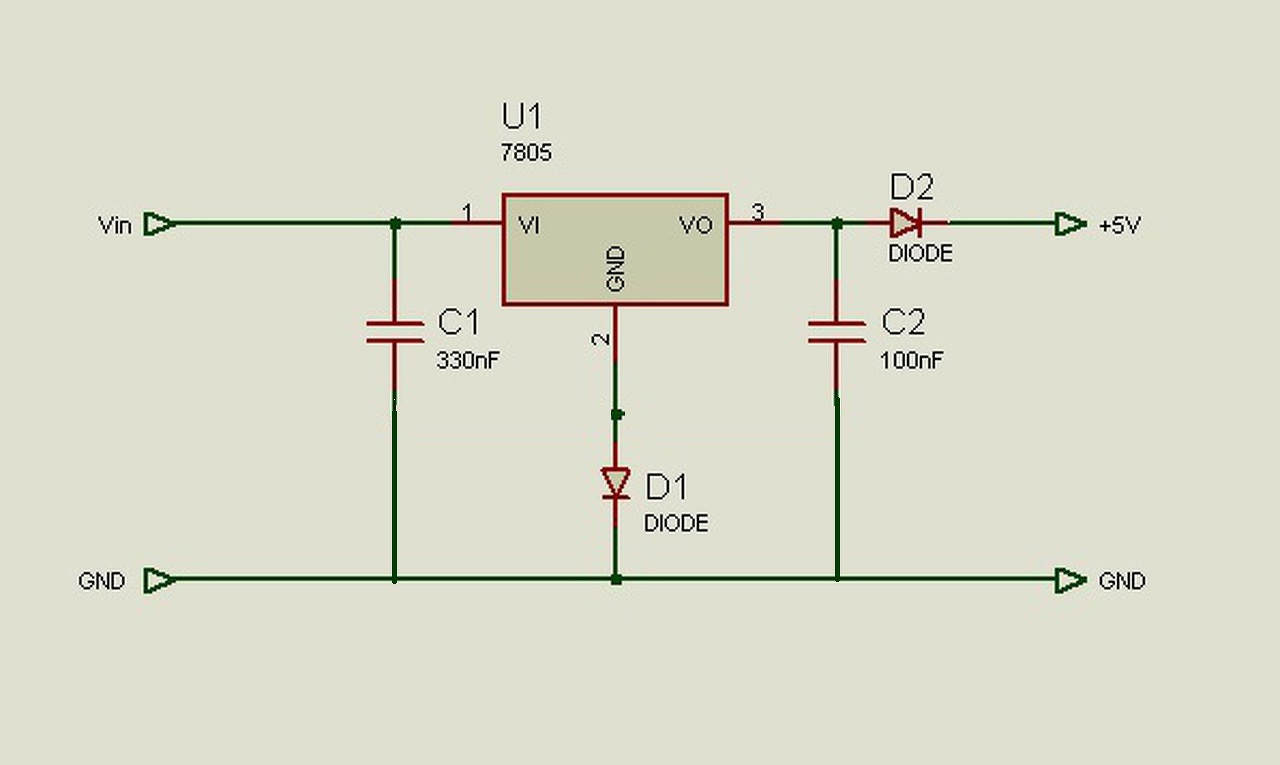

(#) exabit hozzászólása Dec 9, 2017 /
Egy 7805 IC mennyire tolerálja ha a kimenetére (OUT és GND) 5V-ot kapcsolok?
(#) pucuka válasza exabit hozzászólására (») Dec 9, 2017 / 1
Szerintem hálásan füst kibocsájtásával jelzi elégedettségét.
Az ilyen balesetek elkerülésére ajánlják a gyári adatlapokon a kimenet, bemenet közé kötött fordított polaritású diódát.
(#) Bakman válasza exabit hozzászólására (») Dec 9, 2017 / 1
Tegyél a kimenetére egy diódát. Ezzel vesztesz kb. 0,5 V-ot de vissza lehet hozni, ha a GND-re is teszel egyet, lásd melléklet.
(#) exabit válasza Bakman hozzászólására (») Dec 22, 2017 /
Az számít, ha a a kondik a 7805 GND lábára csatlakoznak és nem közvetlenül a földre?
(#) Bakman válasza exabit hozzászólására (») Dec 22, 2017 /
Igen, gerjedésgátló szerepük van.
Ok, de ha akkor ennél miért csinálják másképp? Hogy ne legyen félreérthető beraktam hozzá a tiédet módosítva.
