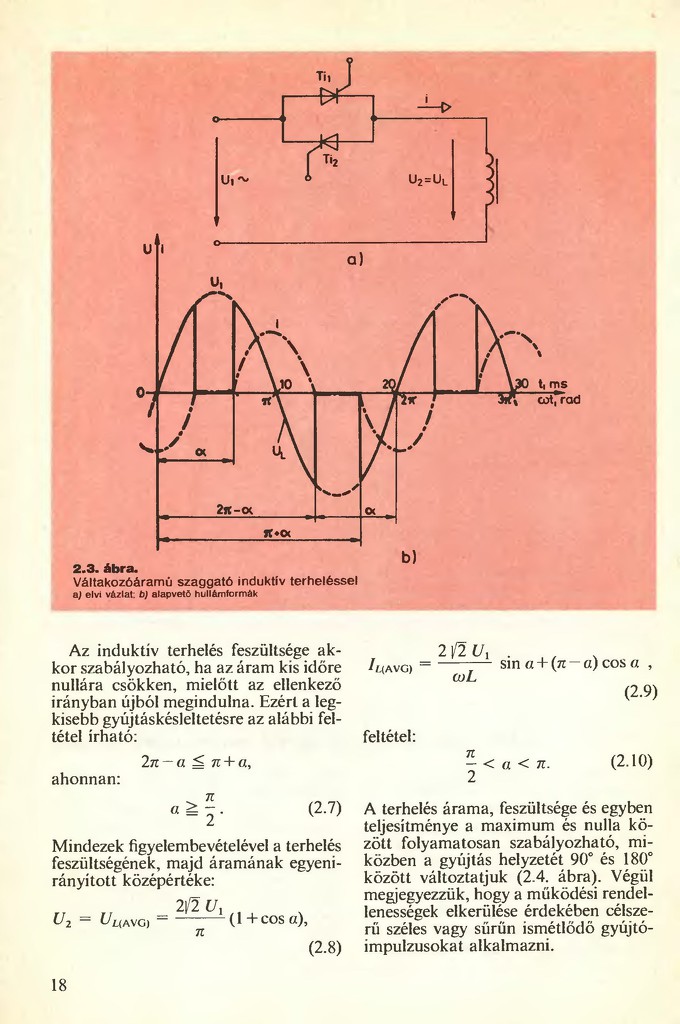

Probálom feldolgozni amit irtál. Beleolvastam az általad emlitett Lóska Péter könyvébe is. Többekközt azt is olvastam benne, ha induktiv terhelésünk van, akkór a gyújtáskésleltetésnek(alfa) vannak határai: pi>alfa>pi/2. Tehát a korlátozás 95°-tól 173°-ig lesz elméletileg.
Még azt is irja hogy célszerű széles vagy sűrűn ismétlődő gyújtójeleket alkalmazni. Ez azt jelenti hogy vagy 95°-tól 173°-ig hagyok egy széles gyújtójelet vagy ugyanebben a skálában kapcsolgatom?

(#) Peter65 válasza tamibandy hozzászólására (») Máj 19, 2016 /
Ahhoz, hogy teljesen tisztázni tudjam amit leírtál, jó lenne ha magadnád a könyv pontos címét és a kiadás évét, illetve hogy melyik oldalon olvastad.
Így láttatlanban, szerintem amit leírtál, az a teljesen vezérlet áramirányítókra igaz. A triak váltakozó áramú szaggató (mintha kettő tirisztor antiparalle lenne kötve), ahol pont fordítva van, a felső szögtartományban lehetnek problémák. Csatolok egy linket, ahol ezekről van némi leírás.
A linken a 9.5 ábrán egyberajzolva láthatod különféle terhelések esetén a vezérlési jelleggörbét. Ha végigigondolod, belátható, hogy egy tiszta induktív terhelés esetében az áram 90°-ot késik, azaz 0...90°-os tartományban nem lehet korrektűl beavatkozni. R-L terhelés esetében az arányoktól függően valahol 0°és 90°között van ez a határ(a hivatkozott ábrán a kék színű karakterisztika), ezért javasoltam korábban, hogy érdemes előre gyújtásszög korlátot tenni.
Hozzá kell tenni, hogy az univerzális motor helyettesítő képe nem R-L terhelés, hanem van belső feszültsége is, ami miatt még összetetted a helyzet. Első közelítésben persze gondolkodhatsz R-L terhelésben is.
A gyújtójel hosszáról már írtam, és továbbra is úgy gondolom, ahogy fentebb írtam. Opto triakos gyújtásnál szerintem egyszerűbb folymatosan gyújtani az ototriakot, mint impulzus sorozattal variálni. Az impulzus sorozatot a kisméretű impulzus trafók miatt használják, de akkor ott transzformátor biztosítja a leválasztást és gyújtójel átvitelét.

Csatolom az oldalt a könyvből amiből olvastam. A cime Teljesitmény szabályozás gyújtásszögvezérléssel, az oldalszám pedig látszik a képén is. Kiadási év: 1984
Nem voltam elég figyelmes. Ami a könyvben van és amit leírtál az ugyanaz amit én is írtam, vagy a linken megtalálsz. A megfogalmazásod volt nekem félreérthető. Én inkább így írtam volna le:
A hasznos gyújtásszög tartomány tisztán induktív terhelés esetén: pi/2 < alfa < pi, azaz 90°< alfa < 180°

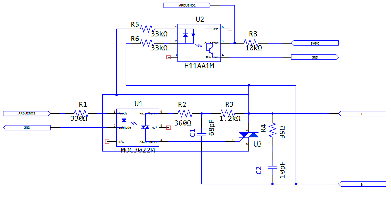

Na egy kis megkinlódás után, elkészült a kapcsolási rajz is. Mellékelem a teljes megnevezéseket is:
U1 - MOC3022M
U2 - H11AA1M
U3 - BT136-600E
R1 - MF0207FTE-330R
R2 - MF0207FTE-360R
R3 - MF0207FTE-1K2
R4 - MF0207FTE-39R
R5,R6 - MOF3WS-33K
R8 - MF0207FTE-10K
C1 - CCH-68P
C2 - CCH-10P
Nem tudom miért, de kimaradt az R7-es. Majd kijavitom.
Esetleg le tudod ellenőrizni Peter hogy minden jól lett-e kigondolva?
(#) proli007 válasza tamibandy hozzászólására (») Máj 20, 2016 / 1
- Azok a pF-on, nF-ok lennének és X2 típusú 275Vac kondik.
- A triac meg önmagát fogja rövidre zárni? Baja nem lesz tőle, az biztos..

(#) Peter65 válasza tamibandy hozzászólására (») Máj 21, 2016 / 1
Elég sok rajzolási hiba került bele, amire Proli007 is célzott:
A hálózati csatlakozási pontokat rövidre zártad azzal, hogy a triak fölött hosszabbra húztad a vonalat.
A triak alsó vége nem lett a hálózathoz kötve.
A bal szélső függőleges vonallal a triakot rövidre zártad.
A hálózati csatlakozási pontokra nem szabad ezt így rákötni, a terheléssel kellene sorba kötni. Feltételezem, hogy így gondoltad, de rajzon nem így van.
Proli007-nek abban is igaza van, hogy elírtad a nagyságrendet, pF-ot írtál nF helyett. Proli007 X2 típusú kondenzátorokat ajánl, de szerintem még azoknál is jobbat kellene választani. Kifejezetten impulzus tűrő kondenzátorok kellenének, a Wima MKP10 típusánál gyengébbet nem kellene választani.
Az R4 és C2 kiválasztásának helyességét nem tudom megerősíteni. Látom, az adatlapból vetted, de ott sem a triak típusa, sem a terhelés jellege nem definiált. Korábban elég sokat foglalkoztam a túlfeszültség-védelmi elemek kiválasztásával, méretezésével. A tirisztorok esetében nagyjából világos a helyzet, de a triakokra a különféle források nagyon eltérő megközelítéseket és számolási eljárásokat hoznak, amiknek az eredménye is nagyon eltérő. Mindenesetre én inkább 47nF-t vagy 100nF-t ajánlanék, mint 10nF-t. Ha növeled a C2-t, akkor viszont azt R4 ellenálláson növekszik a disszipáció, legalább 2W-os típust kellene választani.
Még kettő szempont a triak választással kapcsolatban:
1. A rajzodon egyenlőre nem szerepel olvadó biztosító, a terhelés áramfelvételét sem emlékszem, hogy írtad volna. Érdemes lenne úgy összeválogatni az elemeket, hogy legyen esélye a biztosítónak a triakot megvédenie. Egy átlagos gyors 4A-es biztosító (nem biztos, hogy ekkora kell, csak a triak választásodból kiindulva írtam) nem tud megvédeni egy 4A-es triakot (I2t értékeket kell nézni), érdemes 16-20A-es triakot használni. Árban nem sokkal drágább, de néhány biztosító kiolvadást biztosan ki fog bírni. Ha a konkrét értékeket megadod, akkor segítek a választásban.
2. A túlfeszültség-védelmi méretezésben lévő bizonytalanságok miatt én inkább 800V-os típust választanék.
(#) tamibandy válasza proli007 hozzászólására (») Máj 23, 2016 /
Huha, kicsit elrontottam a rajzomat, siettem és nem figyeltem. Ma fel fogom tölteni a javitott változatot, figyelembe véve azokat a tényezőket amiket Péterrel ajánlottatok.
(#) tamibandy válasza Peter65 hozzászólására (») Máj 23, 2016 /
Javitottam a rajzon lévő hibáimat. Csatoltam az újabb rajzot.
A szabályzó kör szerepe maximum 1kw-os 230VAC monofázisos motor vezérléséhez készül. Azért választottam csak 4A-os triákot. A tiákot kicseréltem egy 25A, 800VAC-re, erre.
Egyelőre igy hagytam az R4 és C2-es értékeket. Olvasgattam még a Snubber körökről és úgy tünik, hogy általánosan 4-40A-es triákoknál 50A/us és köruül belöl 47 ohmos ellenállást javasolnak. Ha találok egy jobb leirást majd ezen még javitok.

(#) Peter65 válasza tamibandy hozzászólására (») Máj 23, 2016 /
Az olvadó biztosító gyors legyen, "F" betűvel jelölik, tehát F4A-t kellene írni.
A túlfeszültségvédelemről linkelt leírásban a 12. ábrán 4A-hez 47ohmos ellenállás esetében kb. 130nF-t javasol. Szóval nyugodtan megnövelheted egy nagyságrenddel kb. 100nF-ra. Megnövelheted az ellenállást 47 ohmra, vagy még egy kicsit nagyobbra, nem lesz olyan "kemény" a védelem, de kevésbé lesz hajlamos a belengésre.
Ha nagyon profi vagy, akkor R3C1 méretezhető úgy, hogy R4C2 ne kelljen.
Javitottam az biztosíték jelőlését F4A-ra.
Az R4C2-öt újraméretezem. De nem vagyok egyáltalán profi ahhóz hogy R3C1-ből meg tudjam oldani.
Lehetséges egyáltalán? És ha igen, az adatlapokban ezeknél a kapcsolásoknál miért nem úgy oldották meg egyből?

(#) Peter65 válasza tamibandy hozzászólására (») Máj 24, 2016 /
A túlfeszültség védelem R tagját általában nem vesszük túl nagyra, mert akkor nem sokat fog a kondenzátor. Ha túl kicsi, akkor a körben lévő induktív tagok miatt az LC kör hosszasan lenghet. Ha az adott terhelés mellett létezik olyan R tag, ami mellett még fog a kondenzátor, de nem leng a kör, akkor biztosan meg lehet csinálni egyben. De ismétlem magam, nekem is több a homály mint a biztos pont.
A nyáktervezésnél vedd figyelembe a kúszóutakat is. A 230V-os részeknél legalább 5mm legyen a vonalak távolsága, de ha lehet inkább 7,5 vagy 10mm.
Szerintem jó lesz az új triak. A tartó árama ami lényegesen nagyobb, de te nem mA-es tartományban szeretnéd használni. Az R2, R3C1 méretezése csak kis mértékben függ a triaktól, és az új triak gyújtási jellemzői nem térnek el lényegesen a régitől.
