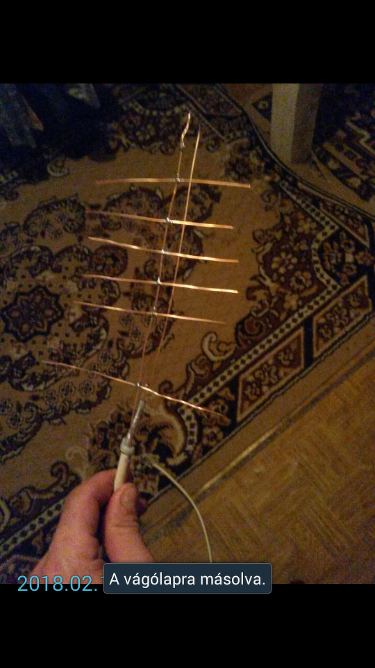

Csináltam gyorsba egy tévé antennát null tudással. Bizonyos csatornákat behoz némelyiket viszont szaggat. Van ötlet?
Idézet: „Csináltam gyorsba egy tévé antennát null tudással.” Igen, ez meg is látszik rajta...
Holnap költözök itthonról és nem akartam csak ezért átfúrni a plafont a padlás antenna miatt. Anyám költözött volna ide.
A hozzászólás módosítva: Feb 11, 2018
Nem sértődöl meg? Szerintem te eddig csak min. 15 méterről láttál TV YAGI antennát. Milyen sávon akarna az "összedobott" antennád működni? Mert az alsóbb mikrohullámú sávban talán rezonancián lesz.
Az antenna méretei szoros összefüggésben vannak a működési frekvenciával. Amit alkottál az kb. egy darab drótnak felel meg, ugyan ezt az eredményt érted volna el akkor is, ha kb. 30cm hosszan lefejted a koaxról az árnyékolást. Yagi antenna felépítése 1. Yagi antenna működése 2.
Volt az 25 is..
A DVBT-hez vagy eleve széles sávú antenna kell, vagy ha yagi akkor széles sávú yagi. Meg nyereség ha nincs eléggé közel az adó. Volt régen egy olyan munkahelyem ahol az adó ugyan nem volt közel, de szinte tökéletes volt a rálátás az adóra. 1db széles sávú dipóllal (mint a lepkeantennán az egyik), és egy nyákos illesztő balunnal jöttek a műsorok.
CCC. Majdnem Logper antenna. Legalábbis kinézetre. Már ha nem lenne a két gerinchez hozzáforrasztva mindegyik sugárzó. Így csak egy vaskos rövidzár.
