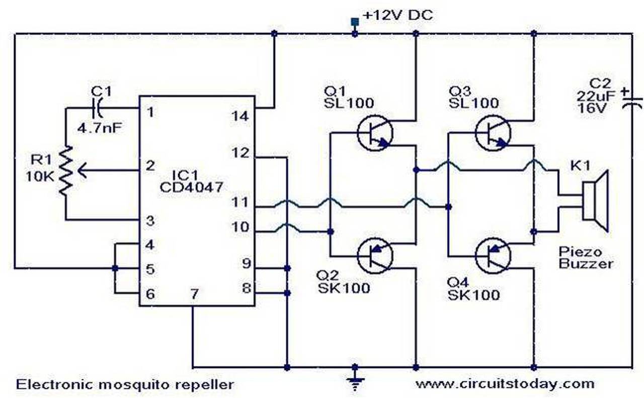

Mindenképpen mikrokontrollerről szeretném hajtani, hogy programozható legyen, és bármiféle hangot könnyedén elő tudjak állítani.
Mit jelent pontosan a hídban hajtás? Hogyan tudnám megvalósítani? A hozzászólás módosítva: Dec 3, 2017
Miért nem kell bele ellenállás?
Hogyan tudnám hídba kötni, az mit jelent pontosan? Van előtte tranzisztor, a rajzot megnézted? Köszi a válaszod! ![]()
Sziasztok ! Utánanéztem ennek a kapcsolásnak és ugy vettem észre ,hogy hibás.Igaz ez?Valaki esetleg ránézne?
Szia! Te megépitetted a kapcsolást már?

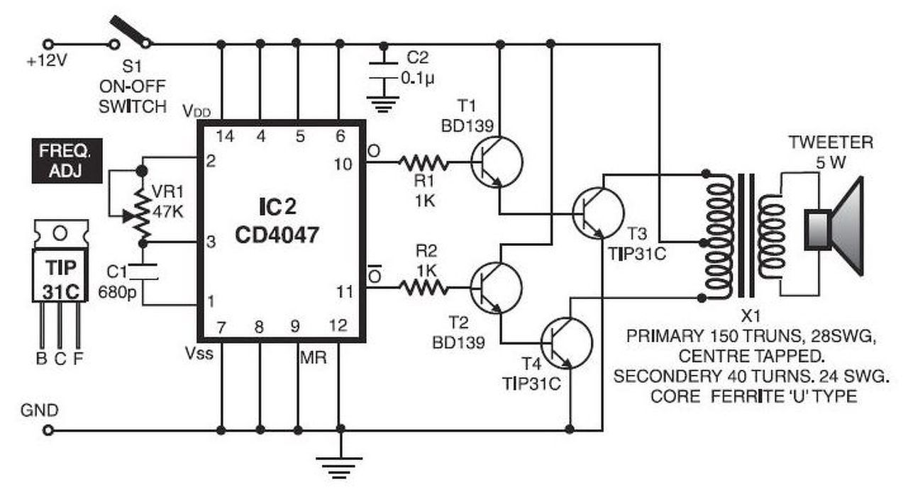

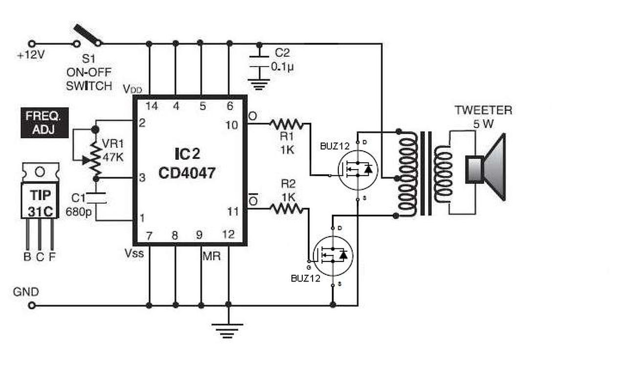

Én ezt a változatot építettem meg, nagyon régen a szúnyogok ellen. Neked azért a másik kapcsolást tettem fel, mert nagyobb teljesítményt szeretnél. A hozzászólás módosítva: Dec 5, 2017
Sziasztok! Mi a kölömbség a két kapcsolás közt?Esetleg teljesitmény?
Leginkább az alkalmazott végfok teljesítménytranzisztorainak fajtái közti különbség az eltérés...

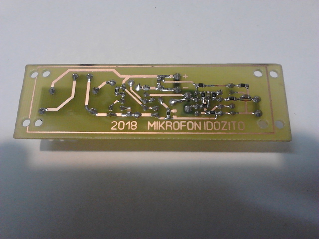

Valakinek nincs véletlenül egy elfekvőben lévő rajza, ami a kutyarisztót csak akkor kapcsolná be amikor a kutya elkezd ugatni és kb. 20-30 mp. múlva kikapcsolná? A hozzászólás módosítva: Jan 14, 2018
Szia,
Köszi, előbb megnézem a rajzokot ott és, ha nincs majd kérdezek ott is .
Hello! Tessék..
Szivélyes üdvözletem,
Nagyon bíztam benne, hogy kisegítesz. Nem is csalódtam. Mégegyszer: nagyon köszönöm.
Üdvözöllek,

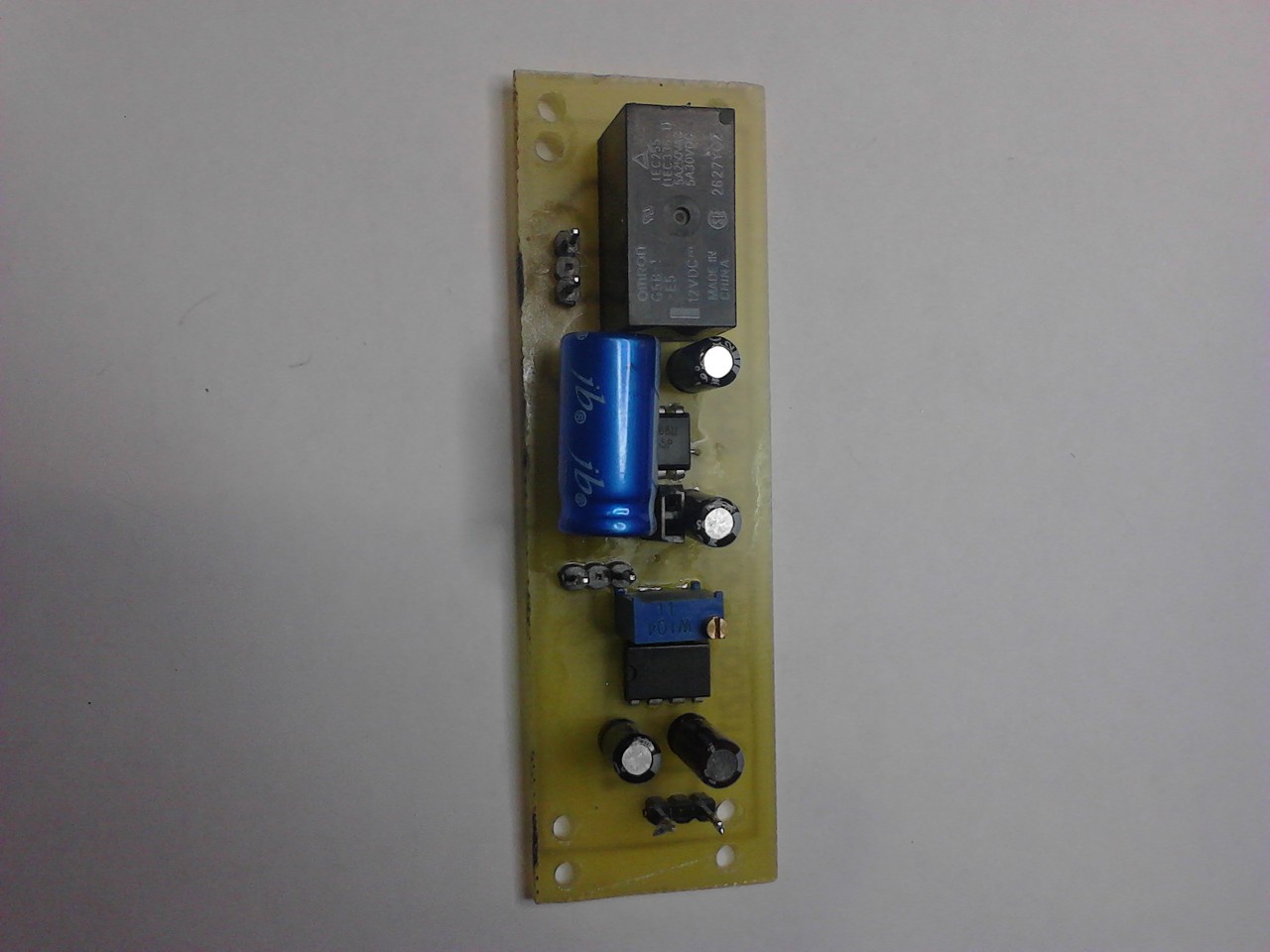

Megépítettem a kapcsolást, elsőre működött. Mégegyszer köszönöm. A hozzászólás módosítva: Feb 2, 2018
Hello! Szívesen, de ha a relé a 12V-ot kapcsolja, lehet egy N-Fet is megtette volna a relé helyett, ha a negatívot is lehet kapcsolni a fogyasztónál..
Köszi a tanácsot, ha majd a rele megadja magát a sok kapcsolás miatt átalakítom a tanácsod szerint.
