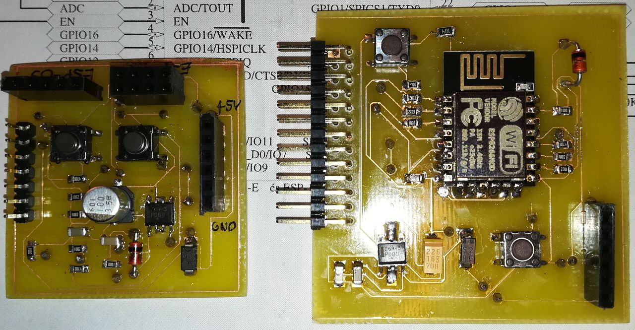

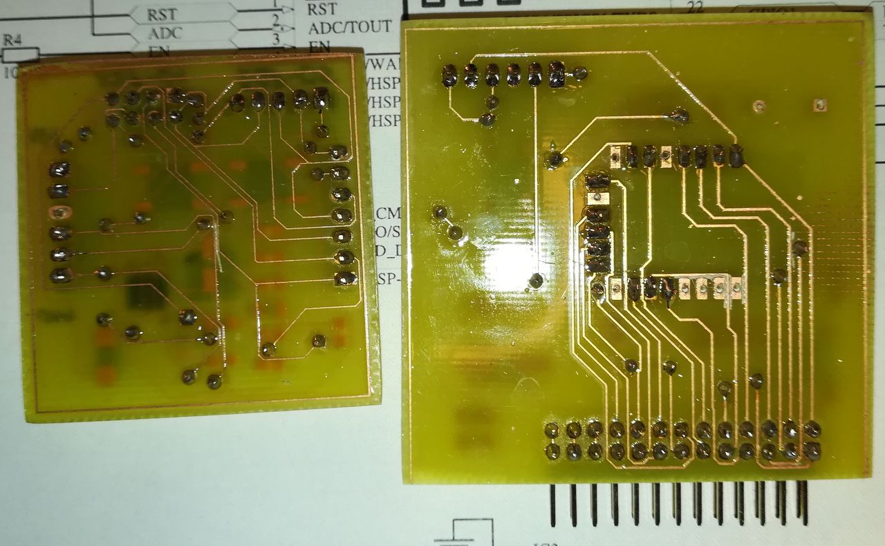

Nagyon ritkán sikerül pont egyforma réteg vastagságot felvinni. Na ezek miatt használok inkább hígabb előhívót. Most csináltam két panelt. Egyszerre lettek levilágítva. A nagyobbik áramkörnél a P20 réteg vastagabb lett kicsit és emiatt meg is látszik a különbség a két áramkör között. A huzalozási vastagság 0,25mm , de szerintem a kisebbik áramkörnél jó ha 0,15mm maradt maratás után. Az SK10 Flux nagyon fénylik. Jobb képet nem sikerült csinálnom.
Ha van bőven hely mint itt, én szélesebb vonallal csinálom.

Autorouterrel készült. Igaz ha vettem volna a fáradságot, akkor egyenként meg tudtam volna vastagítani a sávokat.
