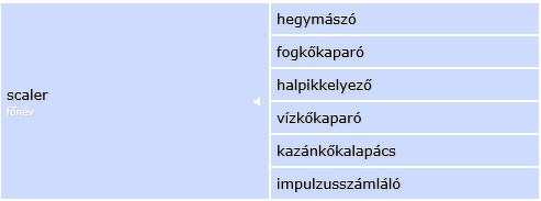

Biztos én nem értek hozzá, de Samsung monitor tanfolyamon sose említették ezt a scaler kifejezést, a szakmában se hallottam még. Nálad mit jelent? >Képen.
Ettől még nem tudom, hogy hegymászó vagy vízkőkaparó.
Nem világos, azt nem tudod mi a scaler board, vagy a magyar nevére vagy kiváncsi?
Fura egy tanfolyam lehetett..
Így már ráismerni?
Nem bizony. Én csak a videovezérlő panelt ismerem.
![]() Mint írtam, korábban soha nem hallottam még scaler boardról. Skálázni meg a szomszéd lánya szokott. De ez csupán engem minősít. Öreg vagyok, mint az országút. ![]()
