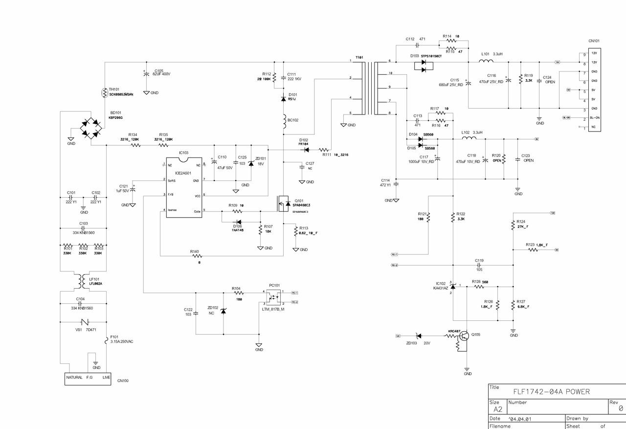

Sziasztok! Hozzám került egy daewoo hl711a lcd monitor. Sajna nem ad semmi élet jelet. A led se világít. A puffer nagy kondin mérhető DC feszültség. Ahol ki megy a 12V meg az 5V ott már nem mérhető semmi. Hol kéne kutakodjak?
(#) Cinema válasza at22 hozzászólására (») Márc 22, 2018 /
A primer körben mérd meg az R134 és R135-ös ellenállásokat, hogy jók-e.
A primer IC tápját szűrő 47µF-os kondenzátort szintén meg kell mérni, hogy a kapacitása rendben van-e.
A FET multiméterrel dióda-mérésben mint mutat? - a többi félvezetőt is érdemes megmérni dióda-méréssel, hogy mutatnak-e normális átmenetet, vagy zárlat, esetleg szakadás van a kivezetéseik között.
Ha eddig minden jó, akkor a szekunder-körben szintén a tápegységben mérések, diódák, kondenzátorok ellenőrzése. Zárlat keresése az 5V és a 12V-os tápágakban, a hibás alkatrész behatárolása, cseréje.
Púpos, vagy kirepedt házú kondenzátorok cseréje, kisméretű (kék színű) kerámiakondenzátorok ellenőrzése, ha repedt, akkor csere.
Ha ezek után sem indul akkor a főpanelen kell keresni a hibát, esetleg a panelt cserélni kell.

Köszi a tippet. Az ic103 5-ös lábnál és a 7 lábnál vannak diódák mérésnél sípolnak + D102 dióda is. Kiforrasztottam őket úgy mérve jók.
(#) at22 válasza Cinema hozzászólására (») Márc 23, 2018 /
Szia! Kimértem az R134, R135 ellenállásokat azok jók. A 47uf kondenzátort kicseréltem. Multiméterrel rámértem dióda állásba a q101 FET-re 2-3 lábon mérhető. Viszont az ic103 (2AS01) az halott. Azt majd cserélnem kell, meg egy kis SMD dióda is rossz 18v-os. A rajzon ZD101.
Lehet helyettesíteni a kis SMD diódát valamivel?

Ha van hely,akkor simán betehetsz akármilyen 18V zenert.Cseréld ki és mérd le hogy az IC103 7-es és 8-as lába között megvan-e a 18V feszültség.

OK. Köszönöm. Először be kell szereznem ICE2AS01
