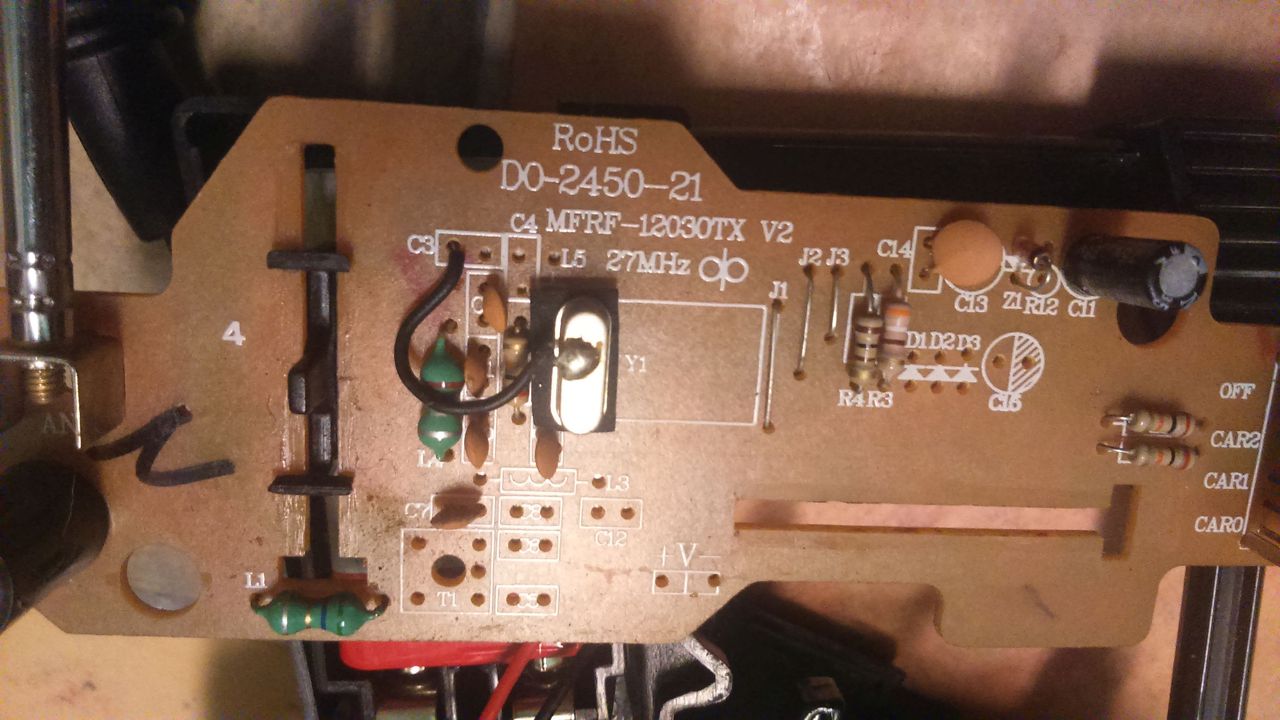

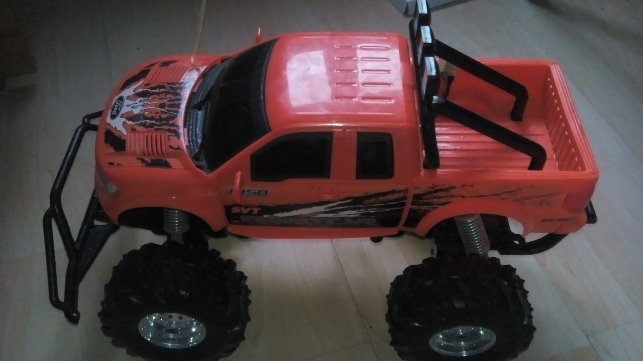

Lenne egy kis gondom. Karácsonyra vettem a fiamnak egy nagy méretű távezérlős autót. De mivel gyorsan zabálta az elemeket gondoltam kap egy lipo aksit ami 2 cellás maxon 8,4 volt, de hát a cárúra elemeken is 6,6 voltot mértem. Na sajna a lipo aksitól elszállt az smd ic, de amig ment jól ment. elemel sajna alig volt benne erő. Nem tudom a típusát mert nincs rá írva. képeket fel töltöm. Hátha valaki tud segíteni. A képek sorban, Autó, Vevő panel, Majd Az adó panelje 2 kép A hozzászólás módosítva: Márc 10, 2017
Jól látom, hogy a vevőpanel másik oldalán nincs gyakorlatilag semmi félvezető? (Tranyók fetek, akármi)
Sajnos igen nincs. És mivel dobozban volt igy ezt nem láthattam. A motort közvetlen az smd ic hajtotta meg. Ez az oka amiért el szált az egész. Sajnos más a bekötése mint az rx2 tx2 párosnak
