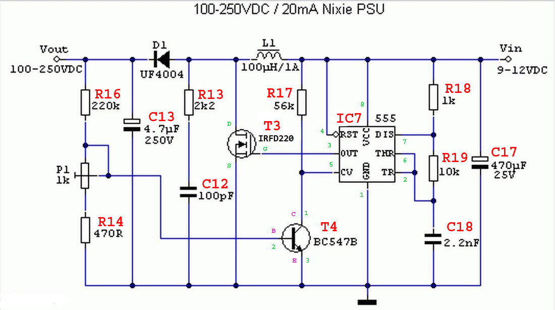

(#) twingo16v hozzászólása Márc 25, 2018 /
Hozzáértőktől szeretnék segítséget, ellenőrzést, vagy útbaigazítást kérni.
Nixie hőmérő projekttel szívok, ami az elektormagazine.com-ról származik.
A gyári kapcsolás nixie táp része hibás, mert a kettes cső folyamatosan tönkremegy 1-2 hónap használat után.
Egy barátom megnézte szkóppal, és van a kettes csövön egy gyujtási felharmónikus.
Mondta, hogy ez okozza a hibát, ezért összedob próbanyákon egy másik nixie tápot, ezt a mellékelt képen láthatjátok.
Állítólag azzal jó volt, nem volt felharmónikus.
Ezért én ezt a tápot (ami a képen látható) ráraktam az eredeti tervre, el is küldtem a havernak ellenőrzésre, amire azt mondta, hogy jó.
Le is gyártattam PCBWAY-el, meg is jött, DE MÉGSE JÓ!
A nixie táp kimenetén csak 10V van!!!
Most a haver idő hiányában vagy nem nézte meg, és csak rábökte, hogy jó, vagy nem tudom.
Én nem jövök rá hol, és mit rontottam el, de mentségemre legyen, hogy még nem is csináltam ezelőtt ilyet.
Kérem akinek van ideje nézze már meg legyen szíves hol van a gond.
Ha kérhetem javítsa ki a hibát a terven, vagy ha sz@r az egész, akkor rakja rá ő.
Ha egyszerüen javítható, akkor az is jó, akkor legalább nem kuka a 10db nyák amit rendeltem.
Mellékelem a lay -t, és a kapcsrajzot is.
Előre is köszönöm!

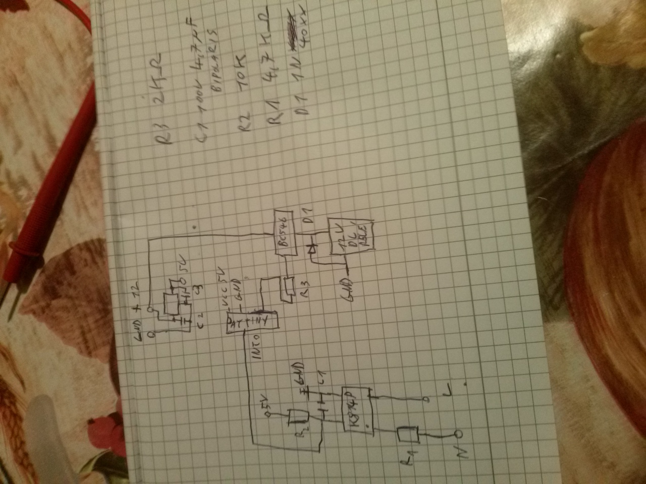

(#) Szasza9668 hozzászólása Máj 24, 2018 /
Attinyvel készítenék egy relé kapcsolgatást attól függően van-e a bemeneten 230vac. Le skicceltem. Le ellenőrizné egy hozzá értő?!
(#) proli007 válasza Szasza9668 hozzászólására (») Máj 25, 2018 /
Hello! Oké, de mi köze ennek a téma címéhez?
(#) kokozo válasza Szasza9668 hozzászólására (») Máj 25, 2018 /
R1 miért ilyen kicsi? Vagyis ha ilyen kicsi akkor kell vagy 20w-os, de ha 200k lenne..
(#) Szasza9668 válasza kokozo hozzászólására (») Máj 25, 2018 /
Adatlap szerint az optonak a bemenete max 60mA. 50-re számoltam.
