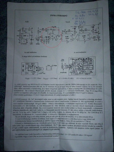

Kérdésem a következő lenne: A téma elején linkelt kapcsolás vevő részét hogyan lehetne összeépíteni az általam csatolt kapcsolás vevőoldali erősítős (TL081) részével. IC jelölve. Alapkapcsolás működik, lencsével stabil 8,5m a rekord táv. Viszont most nincs lehetőségem lencsézni, enélkül meg kb 2m a táv. Jelen eseten csak a jel felerősítése lenne a cél, kb. 6m az áthidalandó táv, lencse nélkül. A csatolt kép nem saját, itt találtam a fórumon, de úgy eltünt, hogy csak na. Előre is köszönöm.

Megépítettem a kapcsolást,működik is úgy ahogy kell. De,mivel nekem 20 pár adó-vevőre van szükségem, és számít az alkatrészek ára,ezért kicseréltem az LM741 -et, TL 081 -re. Ezzel viszont nem működik. ![]() Köszi előre is.
Az a gond,hogy már bevásároltam a TL081 -ből 25db-ot
2-vel próbáltam,de semmi. Olyan mintha benne sem lenne. 11,8V-ról és 15v-ról próbáltam.
Pedig az lett volna a másik tippem, hogy próbáld emelni a feszt. 15V-ra.
Próbáld meg változtatni R7, R8 értékét. De jó lenne méregetni is, hogy milyen értékek vannak az IC-n.
Köszi. Holnap változtatok rajtuk,és mérek is.
Köszi a segítséget,sikerült működésre bírni.
Bár nem méregettem,csak találomra tettem bele kisebb-nagyobb ellenállásokat. Ha kivettem belőle mindkettőt R7,R8) akkor is jó volt,csak bizonytalan. Végül is R7 2K,R8 pedig maradt 47K értékű. Mégegyszer köszi ![]()
Sziasztok! Ezt a kapcsolást szeretném megépíteni, de ott ceruzával be van rajzolva még 1 kondi is az melyik lábra (csatlakozik)?
