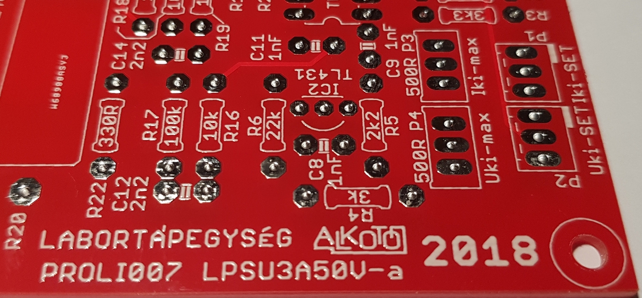

Egy kicsit ismét módosítottam a panelterven. A csatlakozók szigorúan egymás mellé sorolódtak, és nincsenek huzal-átkötések.
Ennek egyetlen oka volt a kétoldalasság, amit a kínai gyártók alapból felkínálnak. Ezzel a tervvel akartam kipróbálni a keleti panelgyártást (amiben Niedziela óriási segítséget nyújtott, itt is köszönöm neki). Illetve nekem még az EAGLE is újdonság, tehát annak használatát is élesben tudtam tesztelni.
A panel minden várakozásomat túlteljesítette, nagyon elégedett vagyok vele. Egy kis részlet róla. A gyártás eleve 10 db-ot célzott meg, teát van belőle felesleges is bőven, ha esetleg valaki kívánna ilyen tápot építeni.

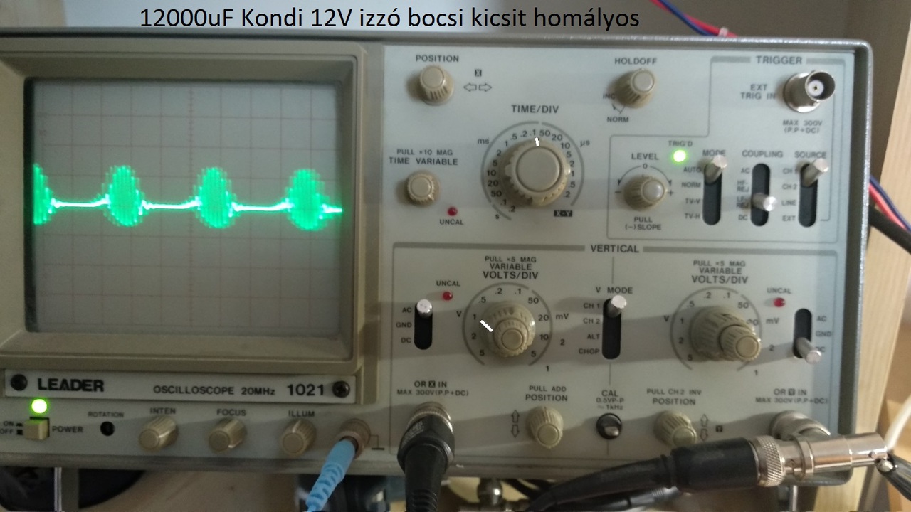

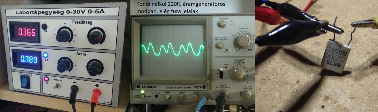

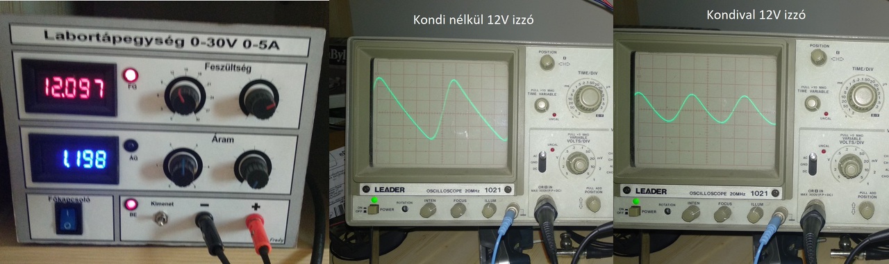

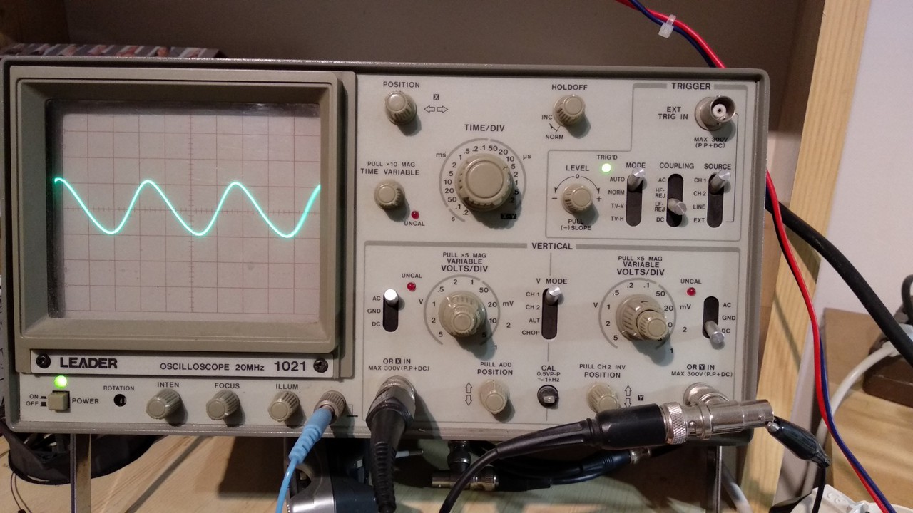

Még régebben csináltam egy Alkotó-féle tápot, most egy kis 18650es akksit töltöttem róla és arra lettem figyelmes hogy kicsit sípol valami, ráraktam a szkópot a kimenetre és a képen látható jelalak jött ki(1. kép). Próbaképp rákötöttem egy sima 12V izzót igaz talán 5V-ot adtam neki, ott sem a várt jelalak jelent meg. (2. kép). Ez valami gerjedés? Jó ez így? Régóta használom a tápot nem volt gond még vele, ilyesmi fel sem tűnt.

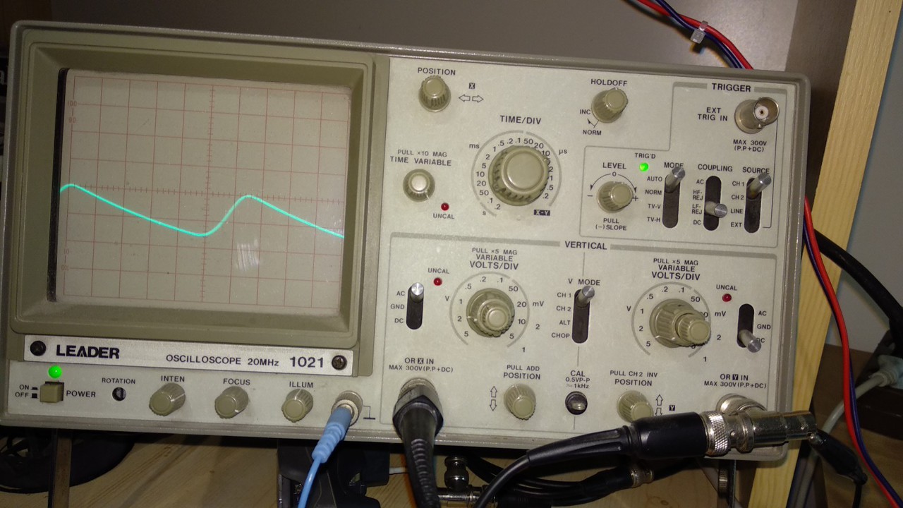

Szia, sajnos nekem nem oldotta meg. Rakok fel képet magyarázattal 1-2 méréssel.
(#) _BiG_ válasza Electricboy hozzászólására (») Máj 16, 2018 /
A 3. képen 0,22 Ohm van, nem 220 Ohm...

Mekkora a hullámosság amplitúdója? És mekkora a frekvenciája?
A kész áramkörről van fotó? Látszatra olyan, mintha valami jelentősen lassítaná a szabályozást. De az áramkör magától nem tesz ilyet. Tulajdonképpen nincs is váltakozó feszültség benne sehol, csak amit a szabályozás okoz.
Esetleg még okozhat nem várt anomáliákat a huzalozott változat, mert ott a kivitelezés túlzott szabadságot enged meg.

(#) Gafly válasza Alkotó hozzászólására (») Máj 17, 2018 /
„Mekkora a hullámosság amplitúdója? És mekkora a frekvenciája?”
Szerintem a képekről leolvasható
A hozzászólás módosítva: Máj 17, 2018
(#) Alkotó válasza Gafly hozzászólására (») Máj 17, 2018 /
Leolvasnád nekem? Sajnos az én szemem nem olyan jó mint kellene.

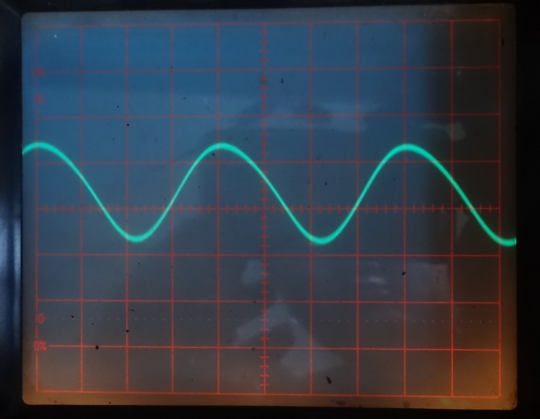

(#) scooby_ válasza Alkotó hozzászólására (») Máj 17, 2018 /
Itt az első kép első felén 4,8V CS-CS, második felén 4V CS-CS, 2. képen 1V CS-CS, harmadik képen szintén 1V CS-CS.
(#) Alkotó válasza Electricboy hozzászólására (») Máj 17, 2018 /
Valamilyen durva hiba van a kivitelezésben. Javaslom az értékeket, a beültetés helyességét, és a panelt is ellenőrizni.
(#) Alkotó válasza scooby_ hozzászólására (») Máj 17, 2018 /
Talán az első kép második felén csak 2V a csúcstól csúcsig mért feszültség.
De a lényeg, ez óriási lengés. Valami alapvető hiba van a kivitelezésben.

Van egy ugyanilyen tápom, meg tudom mérni ha kell, 12R terhelésen. Emlékeim szerint nekem elektrolit kondi van a kimenetén.
(#) scooby_ válasza scooby_ hozzászólására (») Máj 17, 2018 /
Íme. 26,8V és 2,24A. Rt= 12R.
Második képen 12V 1A, 12R-on.
Megnéztem, a kilengések 1,85A-nél és 22,2V-nál lépnek be.
Megmértem egy gyári (kínai) labortápot is, az nem produkálja ezt a jelenséget. Én úgy gondolom, hogy az áteresztőnek elfogy a tartaléka amire szabályozni tud, hiszen látszik, hogy az a pufferelt egyenfeszültség amit kidob a kimenetre, itt már nem stabilizál.
Ezt igazolja a legutolsó kép is. Levágja a jel tetejét, mert ott még a jel amplitúdója átlépi a szabályzási küszöböt.
