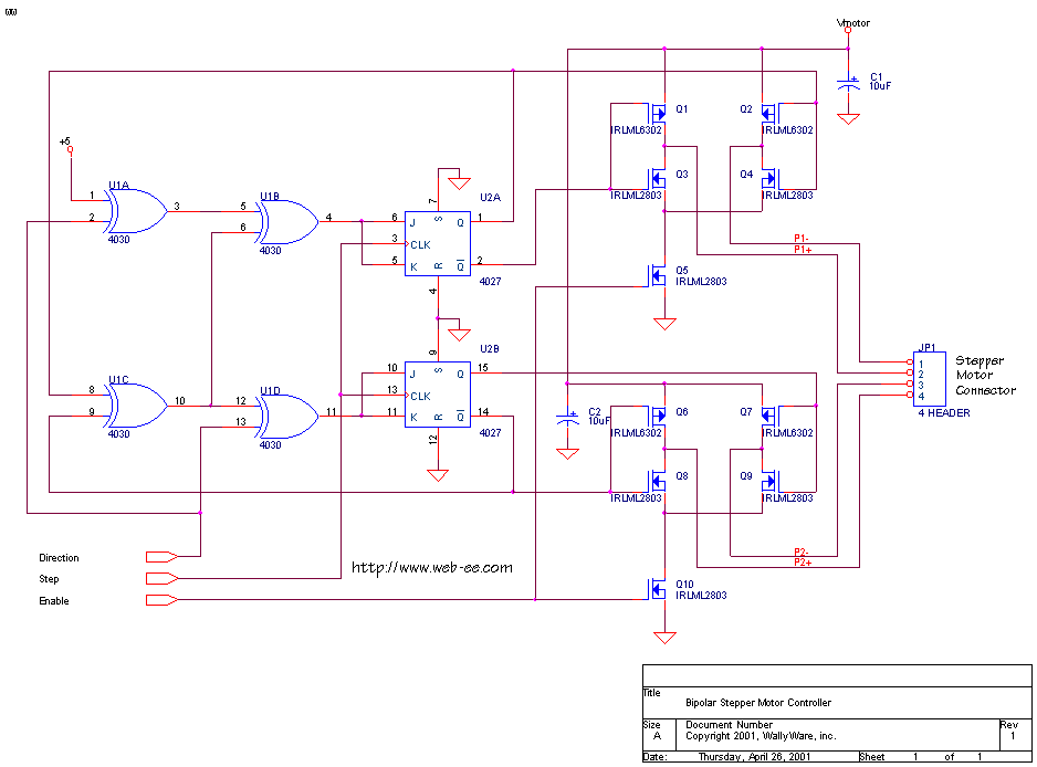

Na srácok, légyszi segítsetek, voltam a boltba, és a boltos a következőt ajánlotta a kacsoláson szereplő alkatrészek helyett:
IRLML6302 helyett IRFD9120
és
IRLML2803 helyett IRFD120
Jó lesz ez nekem, tudjátok a kapcsolás a már megszokott , de azért belinkelem .... bipolar stepper
(#) Medve válasza durkonorbi hozzászólására (») Dec 3, 2007 /
Jó lesz...az 1 A a szűk, rakd némi hűtőbordára őket
(#) durkonorbi válasza Medve hozzászólására (») Dec 3, 2007 /
ok, köszönöm!
