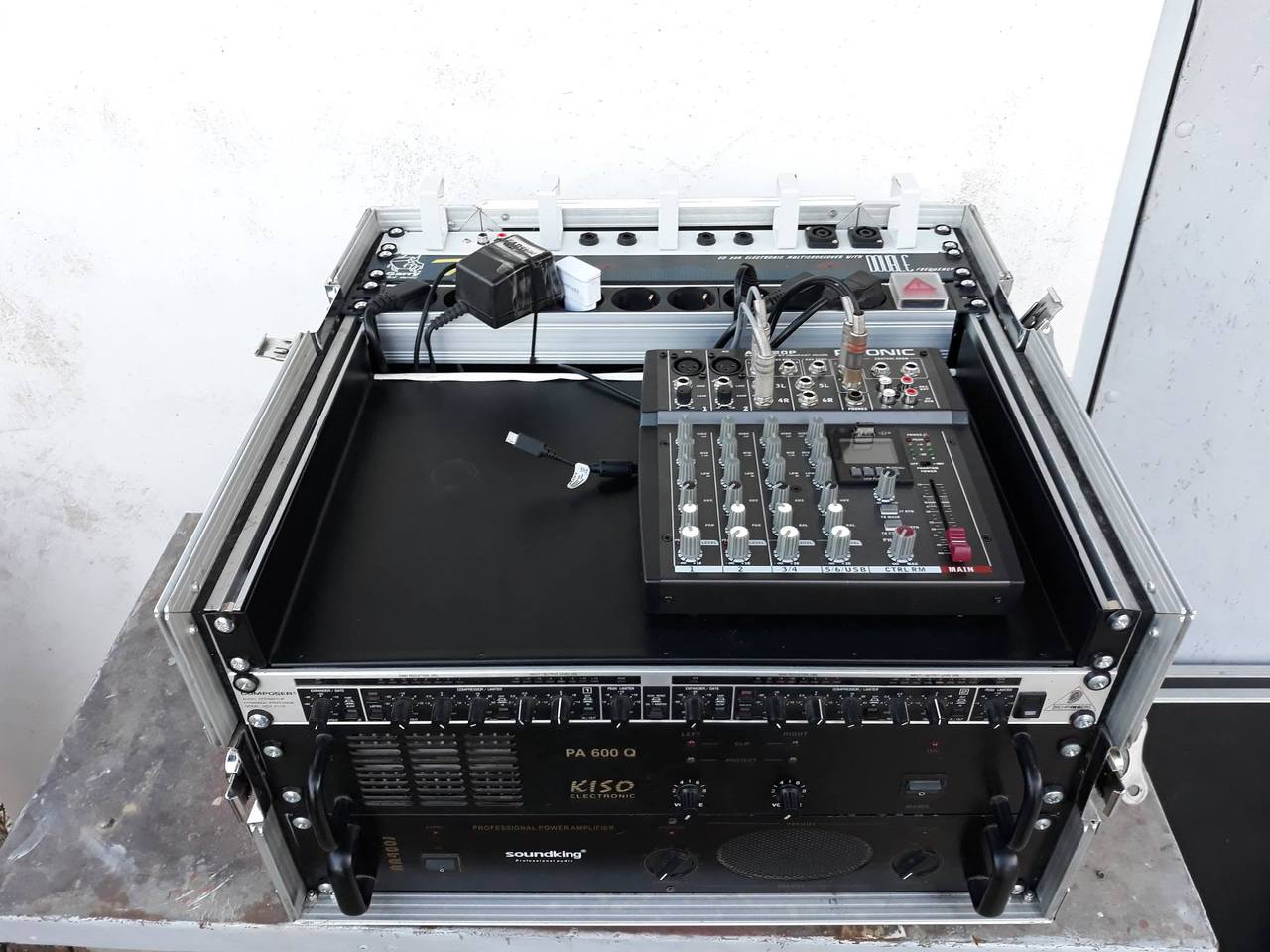

(#) tomoktober hozzászólása Jún 20, 2018 /
Kedves Fórumtagok!
Segítséget, tanácsot szeretnék kérni az alábbi rendszerrel kapcsolatban:
- Kiso PA600
- első képen látható 4db terv alapján készített torony hangfal SAL hangszórókkal szerelve, beépített váltóval)
- Phonic AM220P V2
Mivel iszonyatosan nehézre sikeredett a rack, így elgondolkoztam az analóg végfokok digitálisra cserélésében.
A kiszemelt vég: SoundStation Zeus D900.
Kérdésem az lenne, hogy csak rontani tudok az analóg->digitális váltással, vagy ezen hangszórók esetében fogok egyáltalán különbséget észrevenni?
Felhasználás: egyszerűbb házibulik, kisebb szabadtéri rendezvények hangosítása.
A hangfalakat nem szeretném eladni, közös tulajdont képez.
Minden tanácsot szívesen fogadok, és előre is köszönöm válaszaitokat!
(#) game4812 válasza tomoktober hozzászólására (») Jún 20, 2018 /
Ide megfelel egy Class-D, a dobozok lesznek a szűk keresztmetszet. A típust nem ismerem, de 300W teljesítményfelvétel, szóval zenei 2x300W-ot tudhat kis túlzással, 20Hz-20kHz között meg +-0,5dB-en belül van, ami teljesen jó.
(#) ozpecs válasza tomoktober hozzászólására (») Jún 20, 2018 /
Ha a súly a probléma akkor kell venni tényleg valami könnyebbet de akkor már inkább LEXON-t vennék azzal egész jó tapasztalatokat lehet olvasni. A hangfal ami nagyon szűk keresztmetszet, azt szokták mondani a legolcsóbb erősítő egy jó hangfal
(#) pinyó39 válasza tomoktober hozzászólására (») Jún 21, 2018 /
Itt sajnos a hangdobozok a leggázabbak. Jó hangszórókhoz sokszor fele kakaó is elég.
