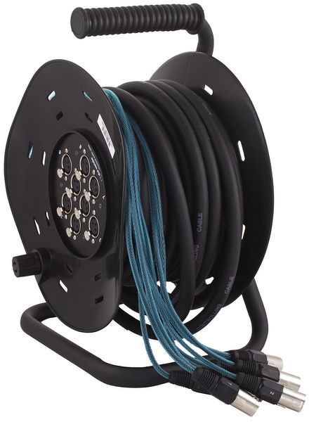

Thomannos MCT 8 csoportkábelt használ(t) itt valaki? Tervezek beruházni egyre, azt hallottam ennyi pénzért nem olyan rossz, viszont a stagebox oldali csatlakozókat mindenképp érdemes cserélni jobb minőségűre. Ehhez kapcsolódik a kérdésem: szabvány D házas XLR-ek vannak beépítve? Mert akkor jó bele a normál Neutrik, egyúttal azokat is megvenném hozzá.
Én is használtam régebben ssnake csop kábelt, itthon is lehet kapni 22000-ért a legnagyobb baja a csatik rossz szerelése újra kell forrasztani és rendesen rögzíteni ez típushibája, ha amúgy vigyáz rá az ember akkor elég sokáig használható, most már digitet használok zömmel

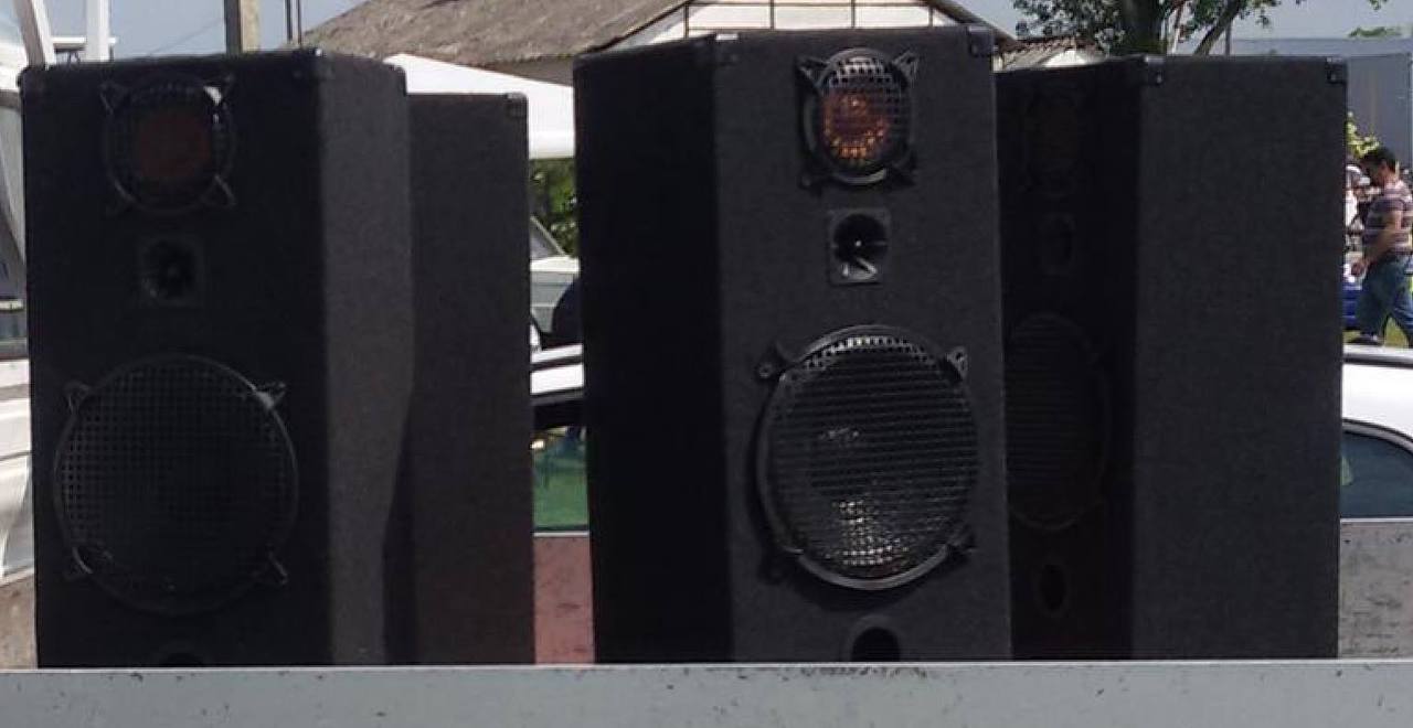

Segítséget, tanácsot szeretnék kérni az alábbi rendszerrel kapcsolatban: - Kiso PA600 - első képen látható 4db terv alapján készített torony hangfal SAL hangszórókkal szerelve, beépített váltóval) - Phonic AM220P V2 Mivel iszonyatosan nehézre sikeredett a rack, így elgondolkoztam az analóg végfokok digitálisra cserélésében. A kiszemelt vég: SoundStation Zeus D900. Kérdésem az lenne, hogy csak rontani tudok az analóg->digitális váltással, vagy ezen hangszórók esetében fogok egyáltalán különbséget észrevenni? Felhasználás: egyszerűbb házibulik, kisebb szabadtéri rendezvények hangosítása. A hangfalakat nem szeretném eladni, közös tulajdont képez. Minden tanácsot szívesen fogadok, és előre is köszönöm válaszaitokat!
Ide megfelel egy Class-D, a dobozok lesznek a szűk keresztmetszet. A típust nem ismerem, de 300W teljesítményfelvétel, szóval zenei 2x300W-ot tudhat kis túlzással, 20Hz-20kHz között meg +-0,5dB-en belül van, ami teljesen jó.
Ha a súly a probléma akkor kell venni tényleg valami könnyebbet de akkor már inkább LEXON-t vennék azzal egész jó tapasztalatokat lehet olvasni. A hangfal ami nagyon szűk keresztmetszet, azt szokták mondani a legolcsóbb erősítő egy jó hangfal
Itt sajnos a hangdobozok a leggázabbak. Jó hangszórókhoz sokszor fele kakaó is elég.
