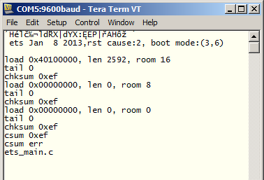

Sajnos nem megy. A cikk alapján feltöltöttem az AT-s firmware-t; Aztán rájöttem hogy 78400bps
kell neki a terminálon, amit a TeraTerm épp nem ajánl fel de legalább be lehet gépelni. Ezt dobja:
Elvileg már be kellene vennie az AT parancsokat, de meg se nyikkan a kövi újraindításig...
Minden AT parancsot CRLF szekvenciával le kell zárni.
A bootloader soros porti sebessége pontosan 74800Bd. A hozzászólás módosítva: Jún 29, 2018
Tartok tőle hogy az AT parancssoros firmware-t el se indítja a "csum err" miatt.
Ha NodeMCU LUA-t töltök fel, arra nem ad ilyen üzenetet, egyedül az zavar hogy 9600bps-re vált ami finoman szólva lassúnak tűnik.
Tuti én rontok el valamit...
Firmware feltöltéskor meg kell mondani, hogy milyen sebességgel (40/80 MHz) és milyen módban (QIO, DIO, QOUT, DOUT) módban kezelje a memóriát. ESP8266Flasher.exe esetén ezek az Advanced menüben állíthatók be. Nekem akkor jöttek ilyen "csum err" (ellenőrző összeg hiba) üzenetek, amikor nem a memória IC-hez illő módot állítottam be.
Ha az "SpiAutoSet" be van pipálva, majd "üresen" (bin fájlok elől pipát elveszem) elindítom, akkor az SPI MODE = QIO és FLASH SIZE = 32MBit értékekre automatikusan beáll, mindegy hogy
előtte mit adtam be neki. A kristály is 26MHz-re áll be. Az SPI sebesség az egyetlen amit békén hagy. Most 40 helyett 26MHz-re állítom be, meglátom mi lesz... up: így se megy, betűről betűre ugyanazt írja ki a konzolra amit 2-vel felettem feltöltöttem, és szintén dettó ugyanez 80 és 20MHz mellett. A hozzászólás módosítva: Jún 29, 2018
Köszönöm, neked volt igazad! Rengeteg próbálkozás, anyázás, keresgélés után meglett a tettes:
A memóriára rákeresve valahol azt írták hogy DIO, nem QUAD(3. bájt alapján rossz a beállítás). Ezután másfajta hibaüzenetet dobált, és folyamatosan újraindulgatott. Ekkor vettem észre, hogy a beállítás(512+512) ellenére "1024+1024"-et írogat ki, ezért a neki megfelelő firmware-t lőttem be. De ehhez a beállításhoz "32Mbit-C1" tartozik a README alapján. Tudja a rossebb mi az a C1, de azért beállítottam neki azt is, meg az 1024+1024-nek való címeket. MŰKÖDIK! A hozzászólás módosítva: Jún 29, 2018
