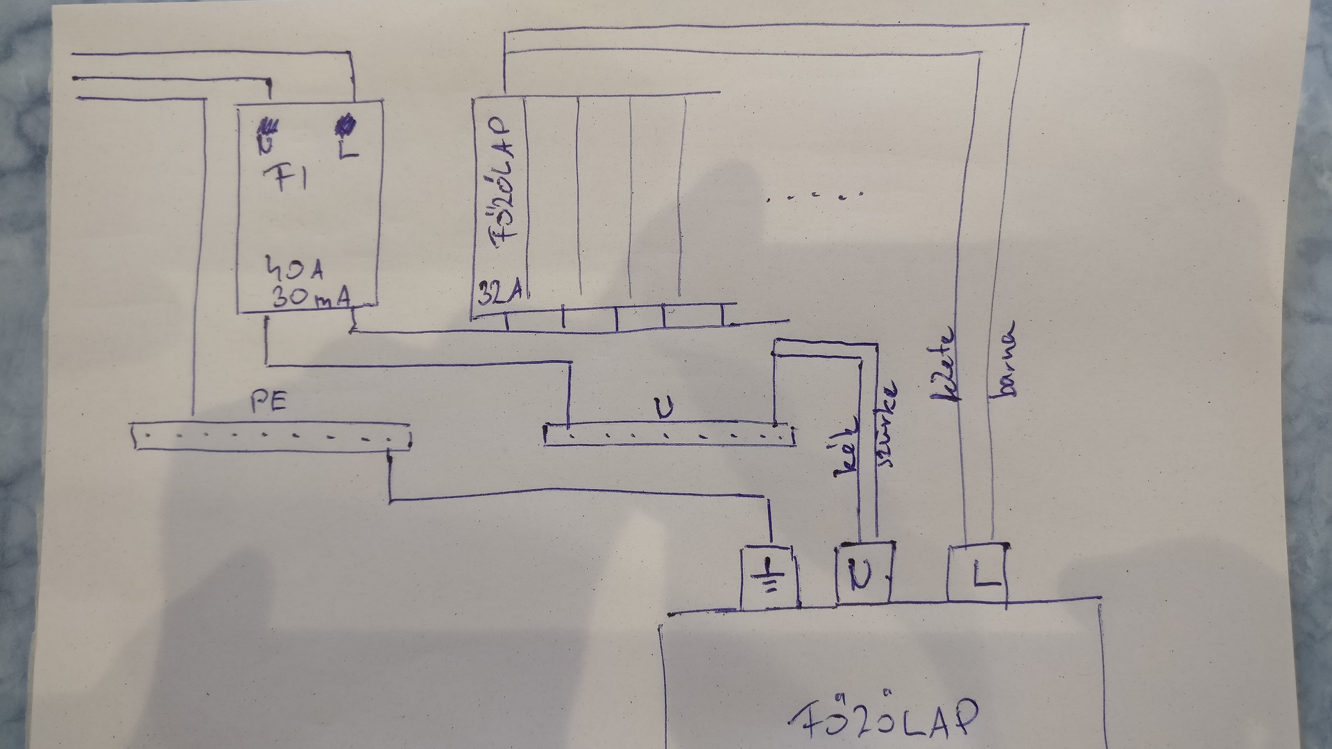

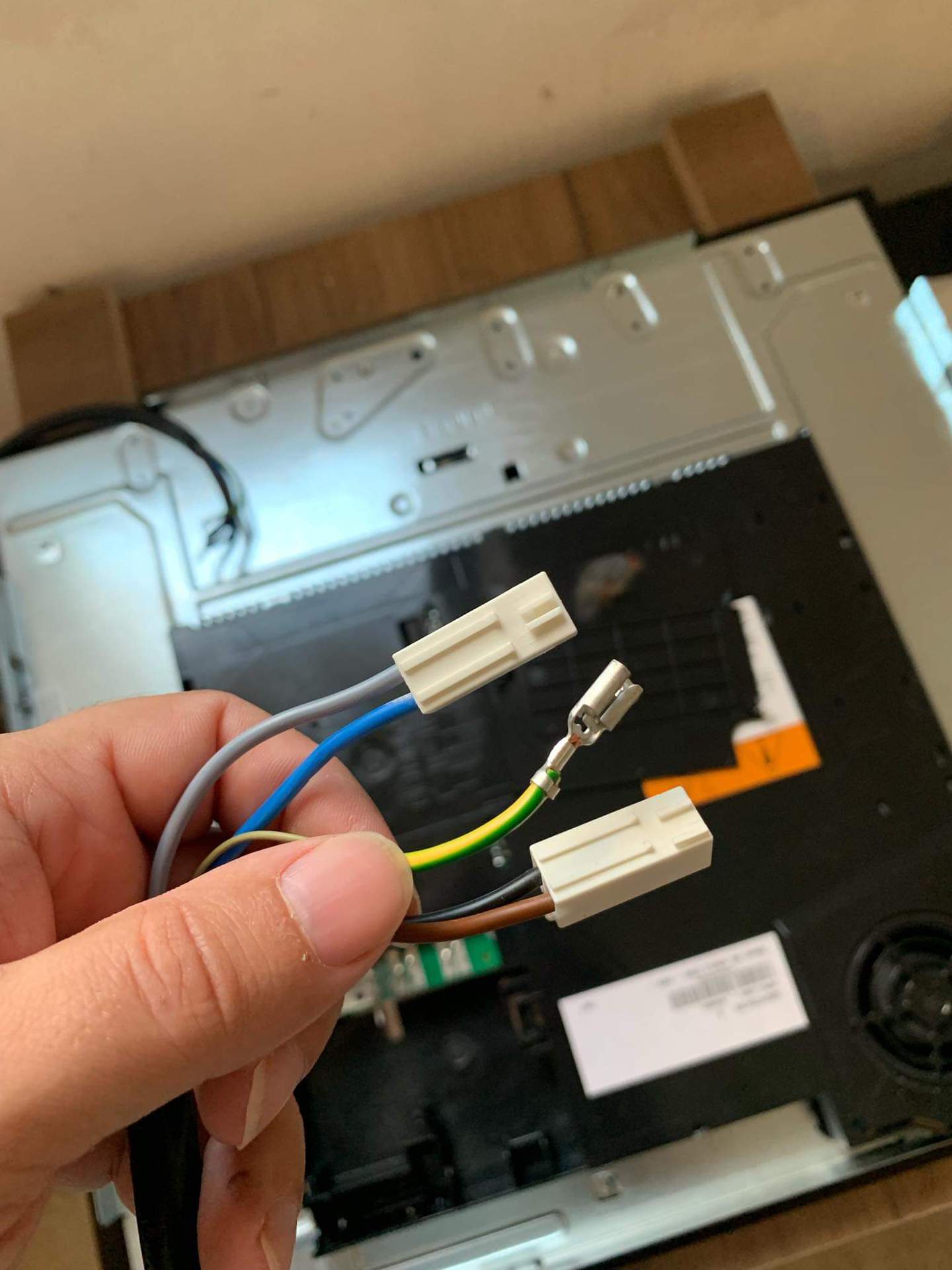

(#) Scorpus hozzászólása Aug 25, 2019 /
Haverom vett és bekötötte egy indukciós főzőlapot. Pár perces használat után "pukkantott" és füstölni kezdett egy pici, leállt, nem müködött. Megnéztem hogy mit hibázott, nem jöttem rá. Ezért segítséget kérnék tőletek. Képeket csatolom.

(#) mtalas válasza Scorpus hozzászólására (») Aug 31, 2019 / 1
Van hozzá rendes bekötési rajz? használati utasítás? Vagy márkát típust megosztasz?

(#) erbe válasza Scorpus hozzászólására (») Szept 2, 2019 /
Ez a főzőlap a rajz szerint kétszer egy fázisú. Egy fázisra párhuzamosítani kell az L1 és L2 pontokat.
Írod, hogy most vette. Akkor legelőször is garanciával kellene kezdeni.
Ha nincs már garancia, akkor fényképek kellenek a belsejéről.

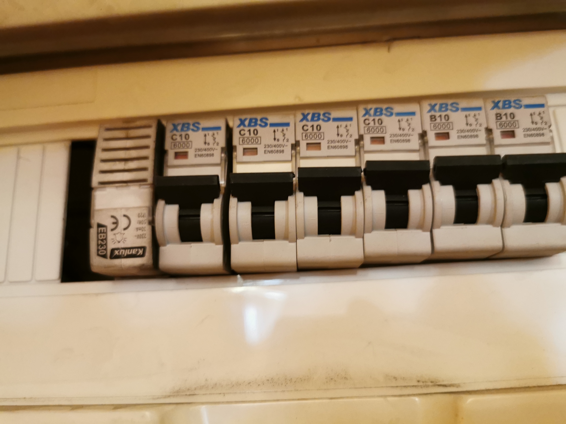

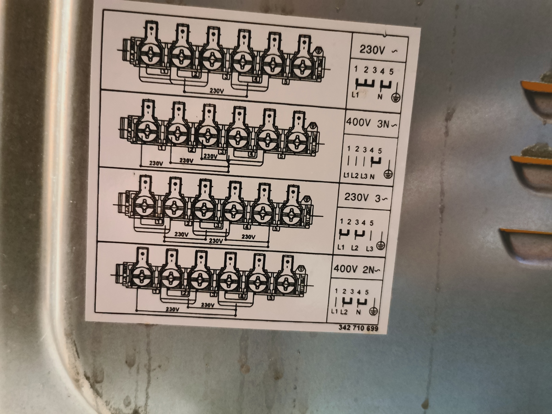

(#) feenty hozzászólása Jan 5, 2020 /
Üdvözletem a hozzáértőknek!
Egy kis segítséget szeretnék kérni szabadonálló tűzhely bekötéséhez. Nem tudom fontos-e, de megemlítem: indukciós főzőlap + sütő.
Szóval adott egy régi panellakás, egy biztosítéktábla (lsd. képek). Onnan a falban közvetlenül a tűzhelyhez megy 4 vezeték. Elvileg 2 fázis, egy null és egy föld. Hogy melyik biztosítékra van kötve azt nem tudom.
Adott egy bekötési rajz (lsd képek).
Illetve adott az a lehetőségem, hogy a tűzhelyhez közel lévő konnektorról lopjak egy fázist.
A bekötési képen a legfelső verzió szerint azt hiszem egyértelmű, hogy a közvetlen vezeték egyik fázisát teszem az 1-2-3 helyre és a null pedig megy a 4-5 helyre, illetve a föld a 6.-ra.
A harmadik bekötési opcióbol kiindulva azon agyaltam, hogy a terhelés jobb eloszlása érdekében a közvetlen kábelre kötnék két fázist (1-2 és 3-4 helyre) valamint a konnektorra menne a 3. fázis.
Nem tudom, hogy eddig rendben van-e az elképzelésem, de ott akadtam el, hogy ez esetben hova kerül a null?
Egyáltalán érdemes-e ebbe az irányba gondolkoznom, vagy inkább kössem egy fázisra?
A készülék egyébként rendelkezik valamiféle automata funkcióval ami elvileg korlátozza a teljesítményt ha nem kap elég kraft-ot. (Bocsánat a kifejezésekért, sajna nem értek a dolgokhoz)
Ha esetleg rosszul gondolkozom akkor szeretnék segítséget kérni, hogy az adott szituban hogyan érdemes bekötnöm a tűzhelyet. (Gari már nincs rajta, ha nem muszáj akkor karácsony után nem szeretnék bármiféle bővítésre is költeni)
A segítséget előre is hálásan köszönöm!

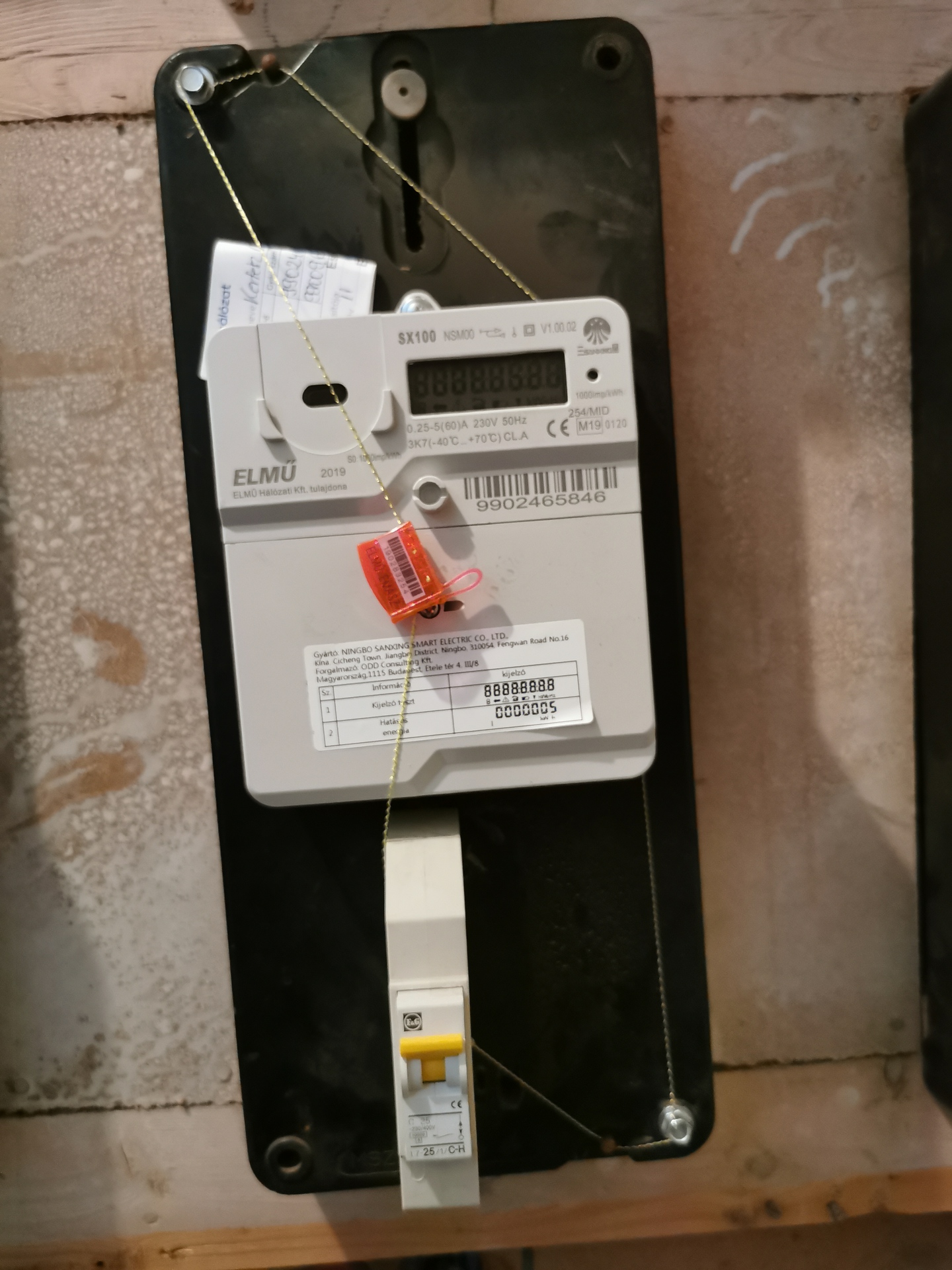

(#) Gafly válasza feenty hozzászólására (») Jan 5, 2020 / 1
Idézet Tőled:
„adott egy régi panellakás”
valamint:
„Elvileg 2 fázis, egy null és egy föld”
Hááát, szerintem az a 2 fázis az inkább 1.
Ha lenne kép "az szent villanyóráról", akkor egyből okosabbak lennénk.
Különös tekintettel arra, hogy a 6x10 A kismegszakító nem jelent 60A-t.

(#) feenty válasza Gafly hozzászólására (») Jan 5, 2020 /
Az szent villanyóra lefényképezésre került
A tűzhely típusa egy AEG 47995LQ-MN, itt talán haszutmut is van hozzá de nem lettem tőle okosabb: AEG 7995LQ-MN
Egyébként az "elvileg 2 fázis, egy null és egy föld" onnan jött, hogy rámértem multiméterrel és kettőben mértem fázist, a másik kettőben semmi. Persze attól még lehet, hogy egy helyről jönnek be csak ketté van osztva.
A hozzászólás módosítva: Jan 5, 2020
(#) Atis57 válasza feenty hozzászólására (») Jan 5, 2020 / 1
Ez 1fázis .
A tűzhelyhez MTK3x4mm2 kell vinni s 1 fázisuként kötöd be.
A tűzhely működőképes maradt?
A kismegszakitóit meg 16 -20A cserélni.
ÁVK miért nincs ? Sok éve kötelező --lenne.

(#) feenty válasza Atis57 hozzászólására (») Jan 5, 2020 /
Hogy érted, hogy működőképes maradt-e? Még nem volt bekötve, előtte pedig palackos gázról működő tűzhelyem volt.
Ha egy fázisként üzemelem be, akkor az mehet úgy, hogy a tűzhely mellett lévő 2x1 fázist összesodrom és azt használom 1 fázisként, vagy az egyiket hagyjam használaton kívül?
