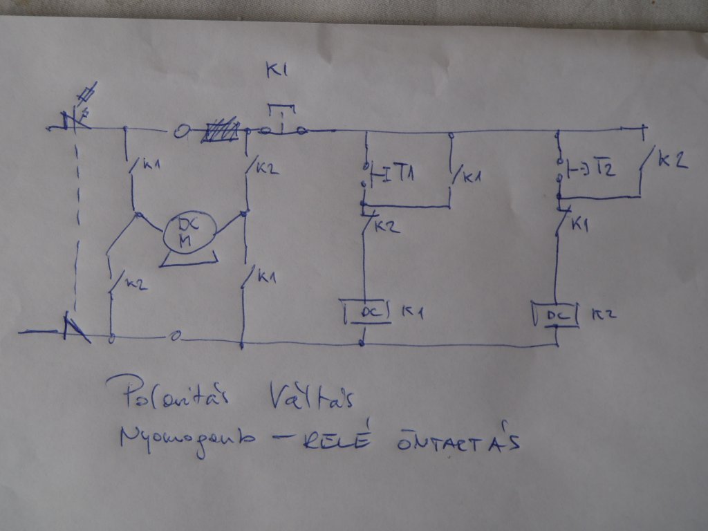

Sziasztok én is polaritást váltok éppen egy 400 W-os egyenáramu motornál öntartással ,az alábbi kapcsolással! Kérdésem lenne még, a motor miatt fellépő fesz. változás miatt nekem mindenképpen kondit , vagy trafót (ami épp van szétválasztva fö és vezérláramkört) használjak? Vagy fesz stabilizátor? Vagy van már olyan 24 V-os relé ami nem érzékeny rá ha egy motor párhuzamosan van vele kapcsolva?
köszi

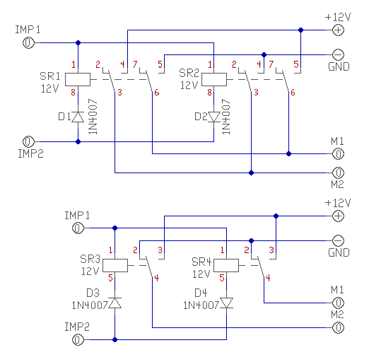

sziasztok,
egy olyan kapcsolásra lenne szükségem ami impulzosoknál polaritást vált, ezt egy impulzusonként változó polaritás működteti. köszi
Hello! Ebből sok mindent nem lehetett megtudni. A vezérlő impulzus polaritása változik, vagy a kapcsolásnak kell polaritást váltania, vagy mindkettő.. stb. De lehet számodra egy bistabil relé lenne a megoldás. (Valamint légy oly kedves, a mondatokat nagybetűvel kezdeni.) üdv!

vezérlő impulzus polaritása változik, vs*. ezt egy impulzusonként változó polaritás működteti. Szerintem a kettő egy és ugyanaz.
Amúgy igen a vezérlő jel is polaritás vált. És a bemenő +/- is impulzusonként váltakotva jön ki. * Amúgy köszönöm. *Nem kívánt rész törölve! A hozzászólás módosítva: Aug 3, 2013
Őszintén szólva, még mindig nem értem mi is az amit szeretnél. Pontosabban fogalmam sincs.. Vagy is ha jól értem, akkor van egy vezérlőjel, ami hol plusz, hol mínusz. De az mekkora feszültségű/idejű és mivel, mit tegyen?
Így van ahogy írod! Egyszer +/-, egyszer - /+ a vezérlő jel. Mint írtam 12V egyenfesz. Ez kb 0.5 sec-es impulzusidejű. Ez működtetne egy kapcsolást aminek a bemeneti oldalán lévő +/- 12V-ot, impulzusonként a kimeneti oldalon felcseréli a polaritást. Ennyi.
De erre egy bistabil relé pont alkalmas. Régen ezt "polár (polarizált) relének" hívták, mert kapcsolását az áramiránya határozza meg, belül egy mágnes segítségével. Aminek egy tekercse van, az egy impulzusra átvált és úgy marad a következő impulzusig. az impulzus polaritásától függően változik a kontaktusok állapota. Ha DPDT relét használsz, annak van két váltóérintkezője, amivel a polaritás egyszerűen megfordítható. Ha két helyről jönne az impulzus, akkor vannak két tekercses relék is. Pld. két tekercses.. vagy egy tekercses.
Ez addig jó is lenne, csak olyan relé kellene nekem aminek a behuzótekercsének fontos a megfelelő polaritás. magyarán az A1/+ A2/-, és ha fordítva érkezik a vezérlő impulzus nem húz be. Csináltam egy kis rajzot, én így gondolom, de kell bele valami még a relé behúzója elé szerintem.
Ezek szerint csak addig működne a motor, míg az impulzus fennáll? Akkor nem kell polár relé, csak a tekercsekkel sorba egy-egy dióda. De még ennyi kontaktus sem kell..
Így van, csak addig működik a motor míg az impulzus fenn áll. Igen az alsó egyszerű rajz tökéletes nekem. már csak ilyen diódát kell vennem.
Kösz.
Elég nehezen tudtunk zöld ágra vergődni. Ugye milyen fontos a műszaki életben hogy "azonos nyelvet beszéljünk? Vagy is fogalmazzunk szabatosan! Az ékezetekre is azér van szükség, mert a magyarban használatuk nélkülözése, nagymértékben rontja az érthetőséget. Amúgy is nehéz más gondolatmenetét átvenni, főleg írásban ahol visszakérdezni sem lehet azonnal.
A diódának csak olyannak kell lenni ami a tekercsáramot elviseli. Az 1N400x típus azért jobb, mert mechanikusan jobban szerelhető egy reléhez, mint a 1N4148. Kevésbé sérülékeny.
Kíváncsi lennék arra, hogy a proli007 által adott rajz megfelelő volt-e, vagyis úgy működik, ahogy szeretnéd...
Csupán azért kérdezem, mert a leírásod szerint, és a melléket ábrád alapján arra a következtetésre jutottam, hogy te neked 24V-os ketyerére van szükséged. De lehet, hogy tévedek..... Nagyon jó támpont lett volna az, hogy ha leírod, mibe szeretnéd használni, mivel hogy a +/- 12V az nálam 24V-ot jelent, vagyis pozitív 12V és negatív 12V a földhöz képest. Ez ugyebár 24V.
Nem, 12V. Egyszerű, két szál vezeték végére kell +12V-ot és GND adni, impulzus hatására az impulzus fennállásáig, egyszerűn a két vezetéken megfordul a polaritás. Ami addig GND volt az +12V lesz és ami +12V volt az GND lesz.
Ennyi.
