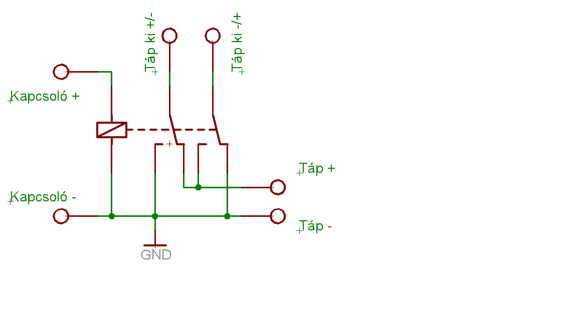

(#) antiszalka hozzászólása Ápr 14, 2020 /
Ugyanehhez a témához, ám egészen más feladattal. Megépítettem a vzoole által lerajzolt nagyon egyszerű polaritásváltót ( lásd kép) , a relét egy tranyós multivibrátorral zárogatva, másodpercenként kb 10-szer, többet nem bír. DE EZZEL KIVÁLÓ DC -AC inverter sikerült kialakítani, 24V DC-ből 24 V AC-t csinál, 10 HZ.
Ezt szeretném én elektronikus formában , minél egyszerűbben megépíteni,valamiféle (kapcsoló) tranzisztoros megoldással.
MIRE KELL? Az öntözési zónavezérlők (Hunter, Rainbird) 24 volt AC-vel működnek, a zónák szolenoidjai 24V váltakozó áramúak. Én napelemes öntözőberendezésekkel foglalkozom, egyenáram DC-DC konverterrel (24,vagy akár kevesbb-több) van. A megépített( relés) inverter egy váltakozó áramra használt szűrővel kiválóan ellátja a max 15 Wattot fogyasztó rendszert. Csak impulzusokkal nem megy, kell a polaritásfordítás. A kapcsoló elemek triac-ok, BTA04, működik így.
Az azonban nyilvánvaló, hogy egy ilyen relés megoldás nem életképes, az elektronikus annál inkább. Trafós megoldást nem tudok kivitelezni, pont az ide szükséges, boltban nem megvehető trafó miatt.
Nos, van e ötlet erre?
(#) Bakman válasza antiszalka hozzászólására (») Ápr 14, 2020 /
Pl. L298N + PIC12F1840 vagy bármelyik nyolc lábú kontroller, amelyikben van fél-hidas PWM kimenet, beállítható Dead Band Delay-el. Az L298N még sok is, a szükségeshez képest dupla mennyiségű kimenete van. Esetleg használható mindkét kimenete, igény szerint. A 24 V/15 W-ot bőven elbírja.

Kösz szépen, ez egy elegáns megoldás lenne, ha a PIC-hez ilyen szinten értenék. De lesz aki elmondja, felprogramozza. Ráadásul egy olcsó megoldás és nagyon stabilnak tűnik. Nézegettem én a H hídas megoldásokat, pont a vezérlésük jelentette a problémát, de így rendben lesz, kompakt egy rendszer.
