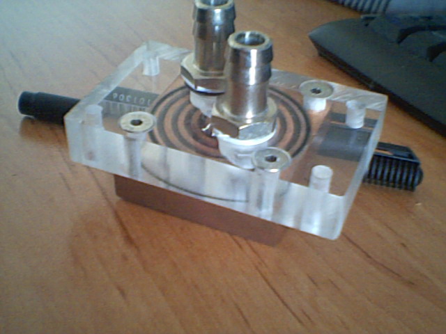

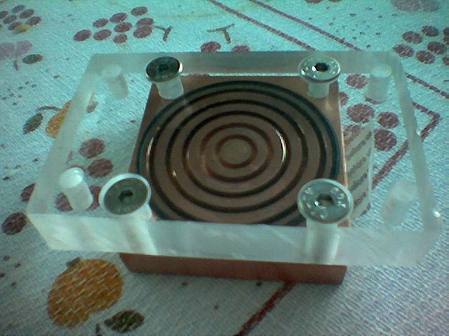

(#) isamisa hozzászólása Márc 7, 2007 /
Így van! Amit írtatok az mind jó. Nem kell félni a plexitől.
Akkor van gáz amikor már majdnem átfurta a plexit a fúró, mert mint a fémeknél itt is hajlamos a fúró belekapni az anyagba és kitörni. Én azt ajánlom, hogy fúrj egy kis lyukat, majd mindkétoldalról kezd meg a nagy fúróval, mert igy elkerülheted azt hogy letörjön a széle.
Amúgy a plexi nagyon jól forgácsolható kis sebbeségen. Nagyon valóban megolvad. El kell kerülni azt hogy folyóforgács legyen. Mert aztán jön a megszorulás.
Amugy meg elég büdös
És egy kép, hogy meg lehet azt könyen csinálni...
(vízhűtő blokk)
(#) Tomee válasza isamisa hozzászólására (») Márc 7, 2007 /
Nagyon Dizájnos lett!
