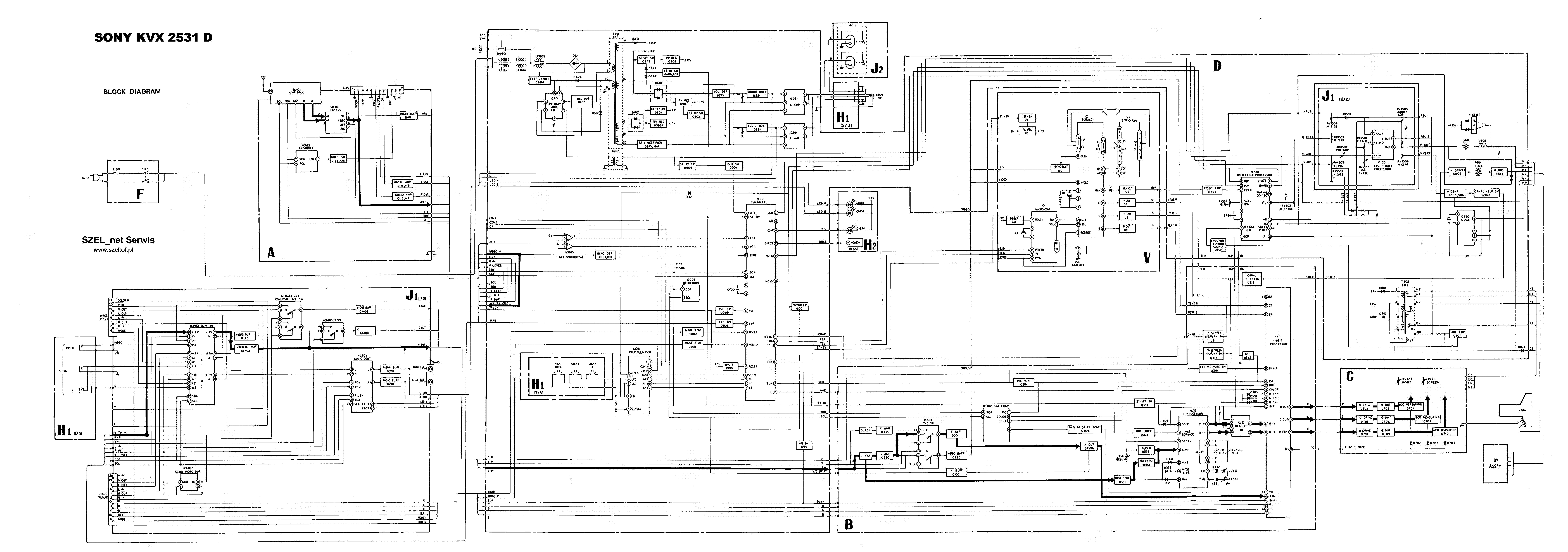

sziasztok sony kv-x2531d tipushoz kellene kapcsolási rajz nagyon sürgös lenne ha valaki tud segitsen köszönöm

a képcsön középen egy vizszintes csik van hang jó én ugy tudom hogy ez a vertikal icé hibája de nem tudom hogy kell cserélni

Csak a google-t kéne használni!Bővebben: Link
(#) AtomCity válasza devils78 hozzászólására (») Máj 5, 2008 /
Próbáltam felrakni a kapcsolási rajzot, de 2,2MB volt és nem engedte, pedig mennyit sz*rakodtad már vele... ...
DJVU-ből BMP-be mentettem le, ammól meg paint-tel JPG-be...
Amúgy a Google első találata rögtön tartalmazta a kapcsolási rajzot... :yes:
Itt egy Link , ahonnak leszedhetsz egy DJVU olvasót.
Itt meg az a Link
U.I.: fórumtársaimat idézve: "a Google a barátod..." :yes:

(#) devils78 válasza Valteri hozzászólására (») Máj 5, 2008 /
köszike de lehet hogy egy kicsit gyagyás vagyok de ez nem rajz nem tudnál kicsit pontositani?köszönöm
(#) AtomCity válasza devils78 hozzászólására (») Máj 5, 2008 / 4
Pedig az rajz...
De akkor kattints az én 1. linkemre, töltsd le, majd telepítsd fel!
Utána kattints az én 2. linkemre, töltsd le, majd csomagold ki az a djvu kiterjesztésű fájlt, majd nyisd meg!
(#) devils78 válasza AtomCity hozzászólására (») Máj 5, 2008 /
nagyon köszönöm sikerült a rajzot megnyitnom csak a probléma hol lehet? kérlek segits

Nah közben találtam egy másik kiterjesztést is, ami már felfér ide is, csak sajnos ilyenkor már elég gyengus a minősége.

(#) tonio válasza devils78 hozzászólására (») Máj 5, 2008 /
Üdv!Vízszintes csík a képcső közepén:nincs függőleges eltérítés.Ezt a hibát több minden- alkatrész tönkremenetele is- okozhatja.Nem biztos hogy a függőleges eltérítő IC a rossz.Nézz szét a függ. eltérítő fokozat környékén.Ha nem tudod hol találod meg a Tv alaplapján ezt a fokozatot(függőleges eltérítés), az gond.
Abban biztos lehetsz, hogy mint itt az előbb írták, nem a "trafó", a rossz.
