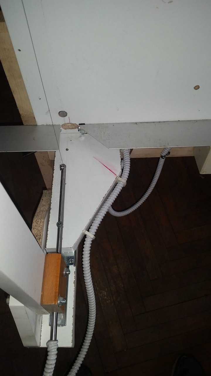

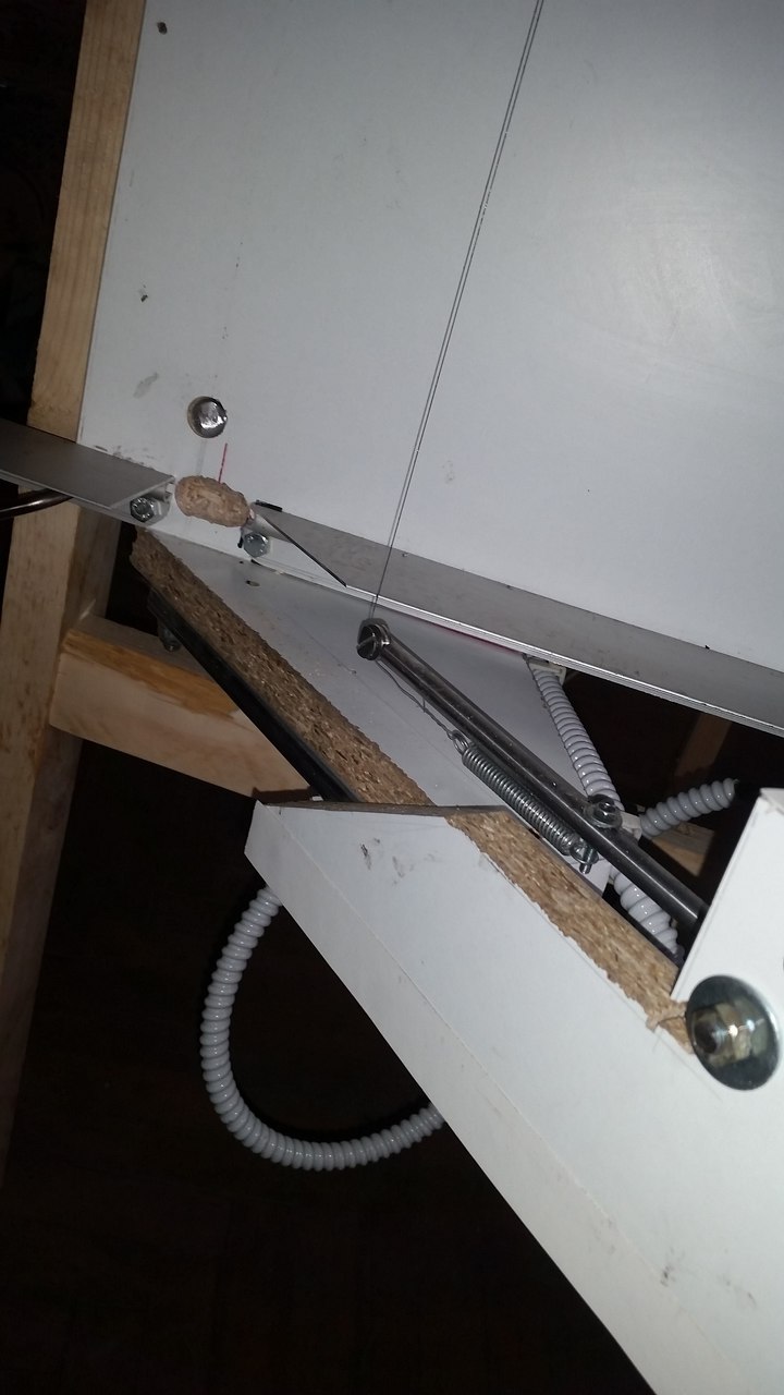

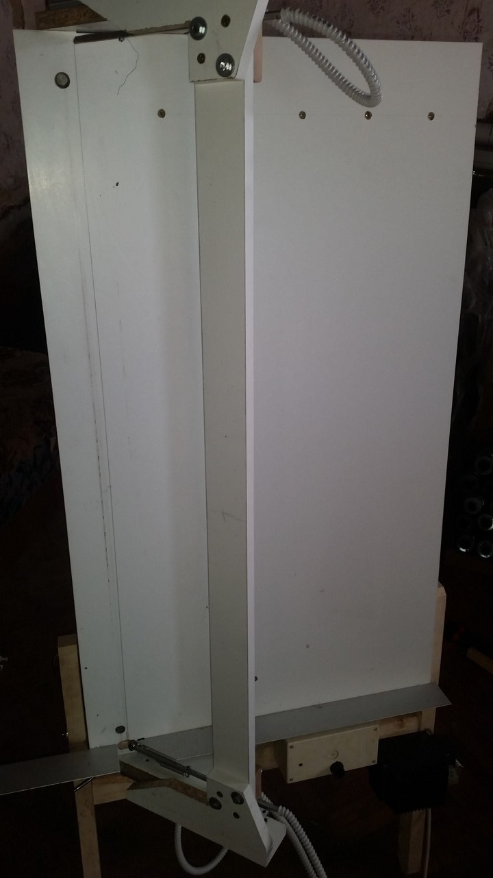

Mivel szigetelni kell a házat, hát csináltam egy habvágót ami tud akár 45fokba is vágni a 15centis nikecelt. Igaz élesbe még nem próbéltam, de ha keresztbe elvágja akkor hosszéba is tudni fogja. 24V-os 150VA-es trafóról megy, aliexpresszes pwm szabályzóval, antennaszerelők talán felismerik a dobozt. Minden bútorlapvól, cseréplécből és fióksínbél van, úgy gondolom, az időjárásállóságot leszámítva fel veszi a versenyt a 100k + os gyári cuccal. A fűtőszálat nem bonyolítottam túl, vékony drótkötélből lefontam 1 szálat, elsőre bejött. Tolok pár képet. Üdv mindenkinek
Még pár kép.
Ügyes. Ha jól látom, az aszisztens kicsit mérges...
Á.. dehogy, nyugodtabb mint én.
Majd még lemérem az áramfölvételt, mert úgy vettem észre az illetékes topicban ez kulcsfontosságú probléma meg amúgy is, egy 16A-es végálláskapcsoló dolgozik benne, szóval remélem sokáig bírja. Üdv
Nem tervezek belőle cikket, mert annyi nincs benne. Végtelenül primitív szerkezet. De, ha valakit érdekel maga a mechanika, teszek fel róla pár képet. Más feladatra is használható a linear actuátora. A szervora rögzíthető fogaskerék, és a fogasléc stl fálját is szívesen megosztom.
Milyen anyagból van a vágódrót ?
Idézet: „A fűtőszálat nem bonyolítottam túl, vékony drótkötélből lefontam 1 szálat, elsőre bejött.”
Kerékpárbowden egy szála is megfelelne ?

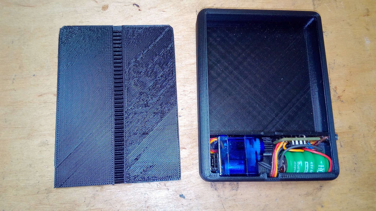

Akkor ahogy ígértem, néhány kép, a kapcsolás és a nyomtató fájlok. Némi magyarázat a nyomtatáshoz: 210 fokos nyomtatási hőmérsékletre és PLA+ szálra, illetve a zsugorodására van beméretezve a fogaskerék belső bordázata. 40%-os nyomtatási sebesség ajánlott, és egyszere kell kinyomtatni a fogaskereket a fogasléccel 2-2 példányban. Ellenkező esetben nem hülnek le rendesen a rétegek, és összefolyik az egész. A fogaslécet élére állítva kell nyomtatni.
A szervót hogyan lehet átalakítani 360°-osra?

A kihajtó tengely fogaskerekéről le kell vágni a határolót. Ezután ki kell venni a pozíció jelző potit, és abból is ki kell szedni a körbefordulás gátlót. Igazából a potira a továbbiakban csak mint tengelyre van szükség. A poti helyére két sorba kötött 2,2K ellenállás kerül. Így a vezérlés mindíg azt hiszi, hogy középhelyzetben van, így mindkét irányba működtethető a megfelelő PWM jellel. Ráadásul még a sebessége is szabályozható.
Akkor mondjuk Arduinoval is menne így?
A tető két széle egy kis utáncsiszolást igényel, mert kissé szoros. A PIC programja assembly, de igen rövid.
Minden további nélkül.
A lényeg, hogy 15-20msecenként ismétlődjön egy 1-2msec közé eső jel. Kicsit játszani kell vele, de elméletileg 1,5msec-es jelnél áll. A 2,2K-s ellenállások szórása elviheti kicsit.
