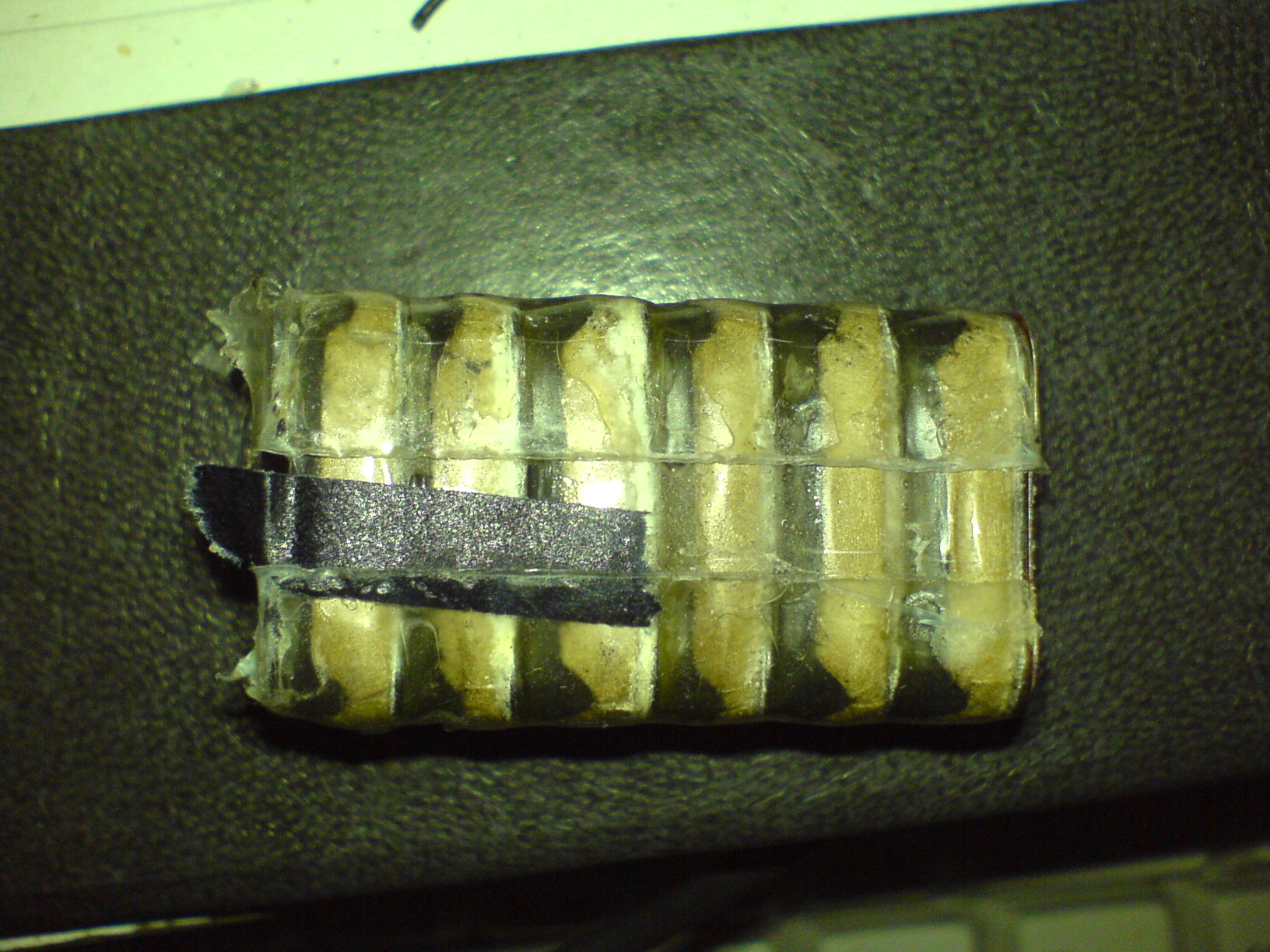

(#) Kocska válasza Lucifer hozzászólására (») Szept 5, 2007 /
Ok akkor majd körülnézek hátha találok. Ha nem veszek. Egyébként van másik távirányítóm csak nem tudom előhozni vele a menüt... és azért kell meg csinálni azt ami kikopott. Amit szétszedtem abba cellák között nem műanyag van hanem egy fémlap.

(#) PLaci válasza Kocska hozzászólására (») Okt 1, 2007 /
Bocsi, hogy ilyen sokára reagáltam, de elkevertem a linket, és nem találtam vissza ide. Amit lefotóztál elemet, abban szinte biztos, hogy van ilyen műanyag, de tényleg nem könnyű észrevenni, mert teljesen fekete a benne lévő szénpor miatt. Ha türelmesen bontogatod, meg fogod találni. Nem olyan elem kell amiben kis "ceruzák" vannak, hanem pont az amit lefotóztál.
(#) Kocska válasza PLaci hozzászólására (») Okt 1, 2007 /
Szia.
Azt az elemet már kidobtam, de azóta is megy az én módszeremmel. Azért akartam megcsinálni ezt az irányítót mert esztétikusabb mint amit kaptam helyette. Ezzel be tudok lépni a menübe, meg ilyesmik. Lerajzoltam paintbe, hogy mit alkottam hirtelen felindulásból, (ezeket tűztem bele a gombokba) de ha lesz elem kipróbálom egy másik távirányítón a módszert.
(#) Kocska válasza Kocska hozzászólására (») Okt 1, 2007 /
bocsánat a kép lemaradt, nem tudtam ár módosítani a hozzászólást :no:
