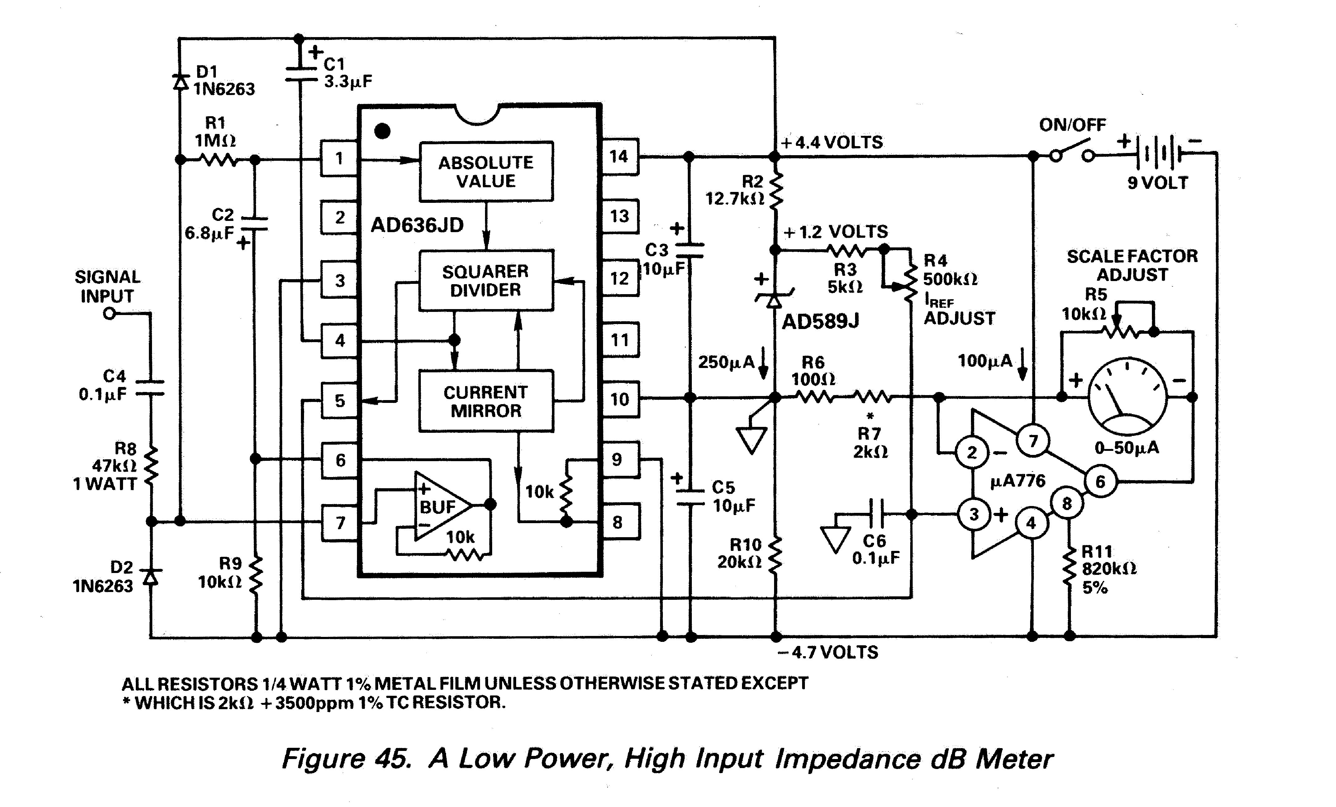

Egy kivezérlésjelzőt szeretnék összehozni, de miután beleolvastam a témába, csak elbizonytalanodtam. Kérlek segítsetek! Amit szeretnék: -bemenő jelet mérni hangerő poti után (vagy előtt) -teljes dinamika átfogást (halk részeknél is éljen a dolog, maxon pedig ne akarjon elszabadulni a mutató) ez kb 40dB talán? -a 0dB-t kb. 775mV bemenőjelhez szeretném tenni -hogy VU, PPM, vagy audio milivoltméter kell...? nem tudom eldönteni Egy kb. 6-800uA-es műszerem van. Úgy gondolom, hogy egy logaritmikus erősítésű IC-vel kéne meghajtani. Rod Elliot oldalát néztem, egyenlőre nem győzött meg a megoldása. Hát röviden ennyi, ha valami nagy marhaságot hoztam össze, ne kövezzetek meg! ![]() ![]()

- Gondolom nem akarod kalibrálni a mérést. - Én mindenképpen egy csúcsértékképzőt (PPM)használnék, ha nem is ilyen formában mint a linken. - Nem biztos, hogy a Te esetedben egy logaritmikus erősítő a megoldás. Egy logaritmikus erősítő, azért jelentős egyenáramú hibávall rendelkezhet. Én inkább az egyenirányítás előtt egy dinamika kompresszort használnék, pld. NE570. (Persze ezek csak elvi ötletek, nem próbáltam ki.) üdv! proli007

A logaritmikus erősítők, csak megközelítik a logos karakterisztikát, valamint a logaritmálást is csak egy bizonyos bemeneti feszültség sávban biztosítják. (Ha nem valami szorzós ide-oda konvertáló, vagy DSP megoldásra gondoltál) Az Eliot féle kapcsolásnak is megvannak a maga kis bajai. Eleve az egyenirányítása passzív, és így a dióda nyitóirányú karakterisztikája benne van a dologban. (tehát nyitófeszültség alatt nem mér) Az egyenirányító bemenetén, már 0dB esetén 10V csúcsértéknek kell lenni, hogy a 100mV-os nyitóval, 40dB dinamikát érjünk el. És akkor illik legalább 3dB-es túlvezérlési sávot hagyni. Na eztán jöhetne a logaritmákolás. ![]() A PPM/VU nem sokat tesz, az egyik csúcsegyenirányít, a másik meg átlagol.(ezt persze az analóg mérőműszer alapműködése és tehetetlensége is megteszi. (Majd ha meg logaritmálsz, akkor az lesz a bajod, hogy nem elég látványosan kalimpál.) De szerintem kicsit tűlértékeled a dolgot. Egy kivezérlésmérő, mindenképpen egy sacométer lesz csak. Mert a célt kellene először deklarálni, aztán az utat keresni. Ennek a kütyünek egy adóban, van jogosultsága, hogy ne vezéreljük túl, de egy erősítőben csak látvány szerepe lesz. Normál használatban, úgy is a tartalék dinamika dartományt (erősítő kihajtását) úgy kell beállítani, hogy ha becsap a "menykő" az is torzítatlanul tudjon kijönni belőle. Ha meg egy erősítő csúcsteljesítményen van hajtva, akkor meg tényleg csak a túlvezérlést kell jelezni. Egyébként az egyszerű kivezérlésjelző műszert régen úgy szokták kialakítani, hogy ne legyen lineáris a mutató elmozdulással (torzított). Így nem verte szét a műszert, ha túlvezérlés volt. Ha azt szeretnéd, hogy a mérőáramkör ne hasson vissza a jelre, akkor első, hogy a kimeneti impedancia a mérőponton alacsony legyen, második, hogy neminvertálós bemneti fokozatot kell építeni, olyan bemeneti osztóval, hogy még akkor sem kerüljön túlvezérlésbe az IC bemenete (ne közelítse meg a bemeneti jel a műveleti tápfeszeit), ha a kimeneten az erősítő tápfesze jelenne meg. Akkor nem fog visszahatni, csak ha kimarad a kijelző tápfesze. (remélem érthető) üdv! proli007

A műveleti erősítők alapkapcsolásait és számításait, nem ártana a Net-en átnézni. Nekem van anyagom hozzá, de az éppen 30 éves, nem hiszem hogy hozzá férnél, bár lehet nincs is rá szükség. Viszont ajánlom figyelmedbe az Analog Devices gyártmányú IC-t ami megoldás lehet számodra. Íme néhány alkalmazási példa. üdv! proli007

Megnéztem a két rajzot, elgondolkoztató. Ezek az ic-k nem kispályás szerkentyűk, de ez meglátszik az árukon is, sajnos. Én a TL084-et gondoltam befogni a feladatra, de majd meglátjuk - lehet, hogy AD ic lesz a vége (költségesebb, de egyszerűbb megoldás). Csatolok néhány doksit, amit műv. erősítő témában be tudtam gyűjteni... ezekből próbálok okosodni. Hátha másvalakinek is hasznára válik. Szép napot! Megaymir
A két rajzot, a Net-ről szedtem le, valami aplikáció, de már nem tudom honnan. itt az IC alkalmazása le van írva, teljes mértékben. Ha gondolod Emilre elküldöm, mert a fórum motor nem engedte feltenni, kicsit nagy volt a pdf. üdv! proli007
