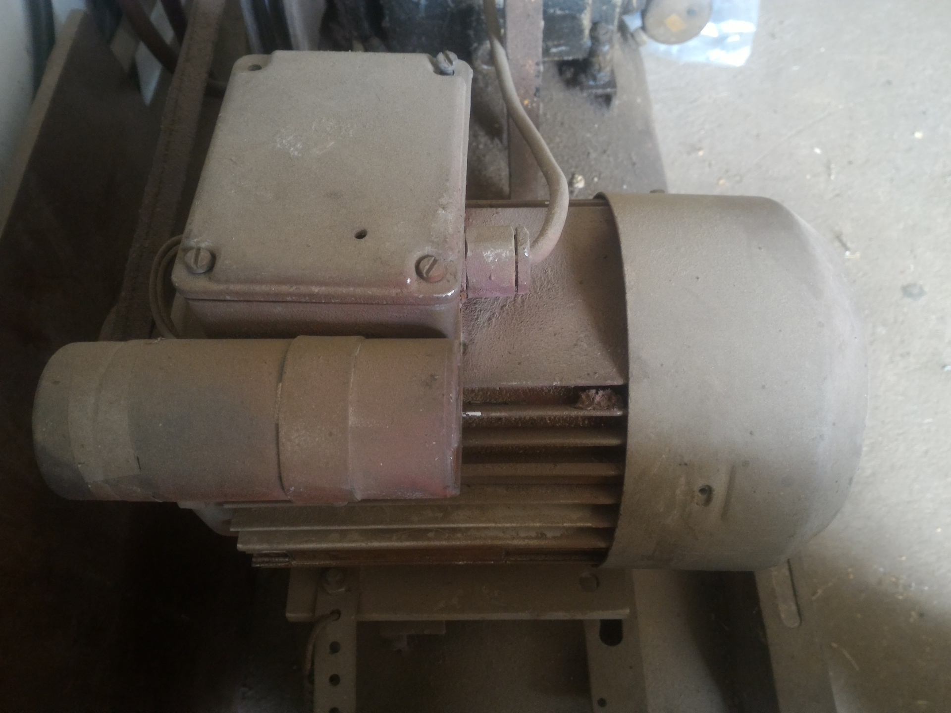

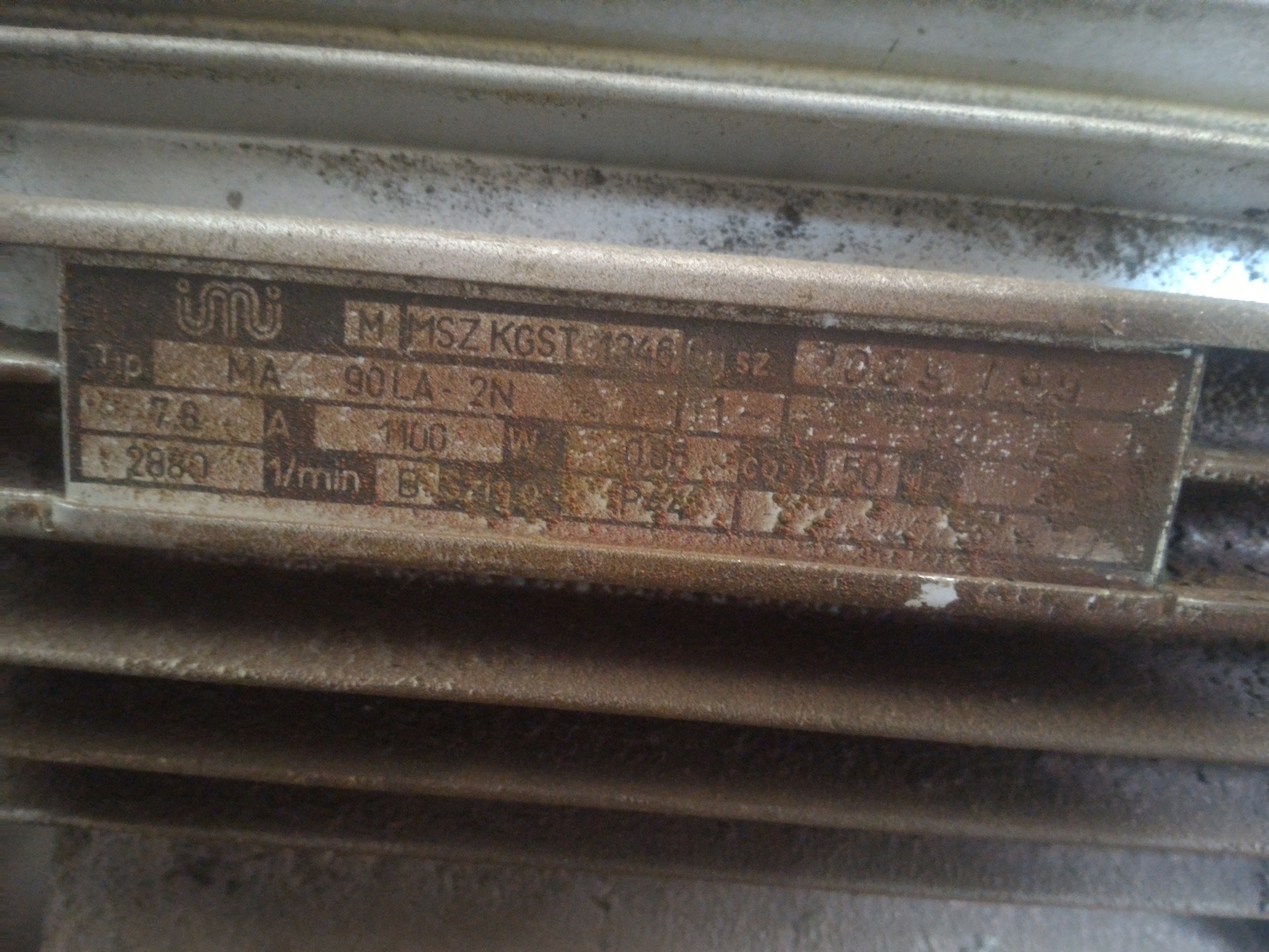

(#) Zsolteey hozzászólása Nov 4, 2018 /
Adott egy nem mostanában gyártott villanymotor. Csatoltam képet a rajta lévő tábláról.
Ez a villanymotor egy kompresszort hajt meg, de ez talán nem is lényeges.
Ami biztos, hogy 230V-ról és 1 fázisról üzemel.

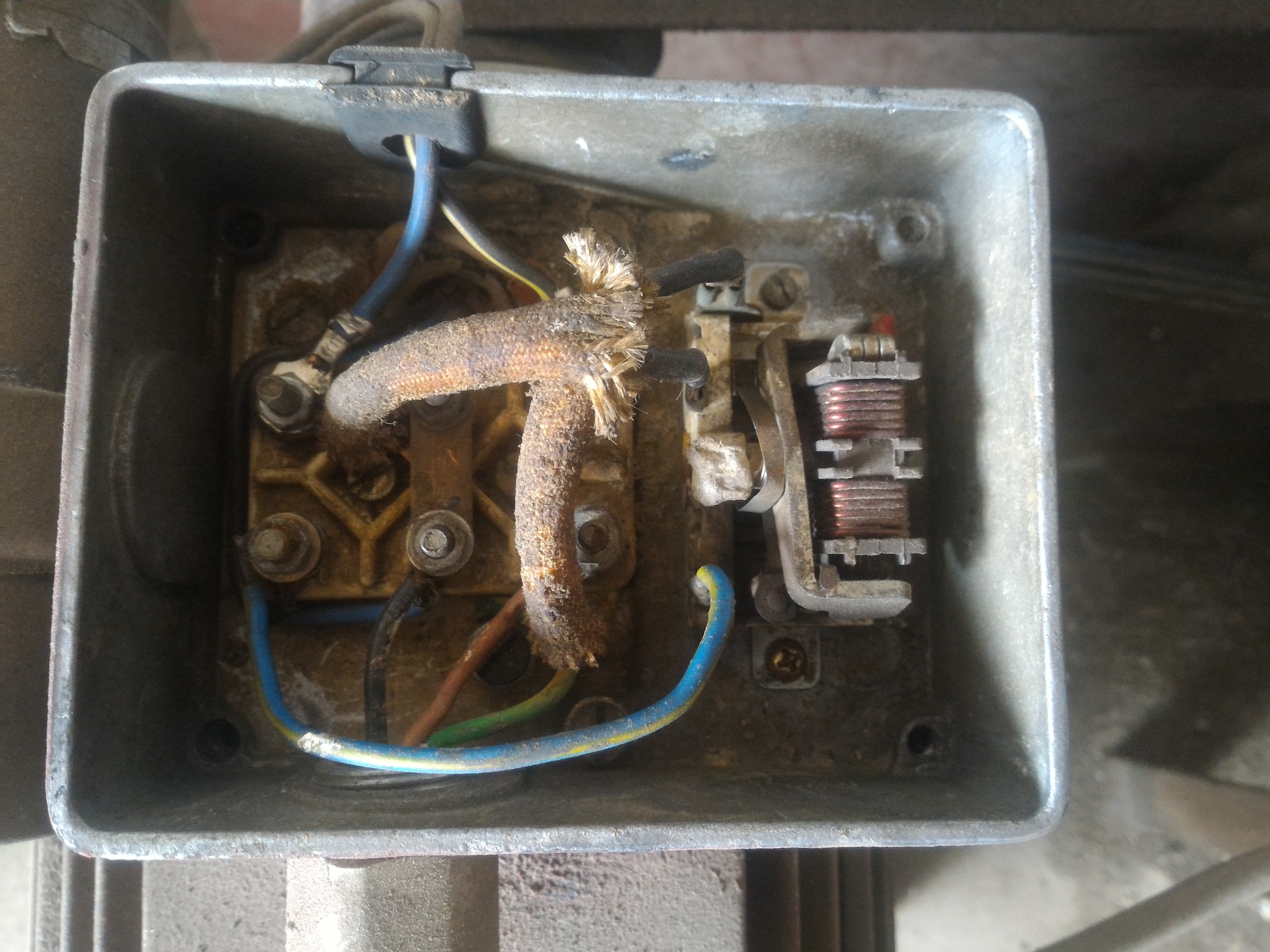

Van rajta egy kondenzátor, ami az indításban segít be. Csatoltam két képet a kondiról és a bekötésről.
A probléma, hogy induláskor a jobb oldalon lévő kis billegő, tekercses bigyula (sorry, nem tudom a nevét ) sokszor leragad/összeég és ilyenkor folyamatosan ráhúzva tartja a kondit, ami miatt néhány perc múlva a motor előtt lévő hőkioldó leold.
Ezt a billegőt a múltban párszor cserélték, de egy idő után mindig előjött a probléma.
A kérdésem, hogy ezt a billegőt ki lehet-e váltani valami modernebb megoldással? Át lehet-e esetleg alakítani valahogy, hogy üzembiztos legyen a dolog és az aknából ne kelljen állandóan felrohangálni, amikor indul a kompresszor?

(#) VIM válasza Zsolteey hozzászólására (») Nov 6, 2018 /
Szia! A billegő az a MIHA relé volna. Talán annyit tehetnél a beragadások ellen, hogy a tengely végén van egy állító csavar amivel növelhetnéd a meghúzási áram értéket.

(#) Zsolteey válasza VIM hozzászólására (») Nov 6, 2018 /
Szia! Köszönöm a válaszod. Pontosan hol kellene keressem ezt a csavart?
Illetve ha cserélném ezt a relét egy újra, akkor milyen kellene erre a motorra? A jelenlegin már nem látok sajna semmilyen értéket.
